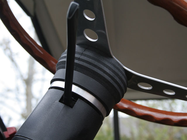

Da die Verfügbarkeit günstiger T4 Naben nicht sonderlich groß ist habe ich mir eine M234 Käfer/Golf I - Nabe von Raid besorgt und einen Adapterring gedreht.
Diese Naben passen auf die Verzahnung meines `77er T2b und das Gute daran: Man bekommt sie beinahe nachgeworfen..
Von dem Ring habe ich sicherheitshalber auch gleich ein Werkzeug zum Kunststoff gießen gefertigt (spart mir das Lackieren, da ich den Kunststoff durchfärben kann).
Falls jemand sowas braucht: Meldet euch.

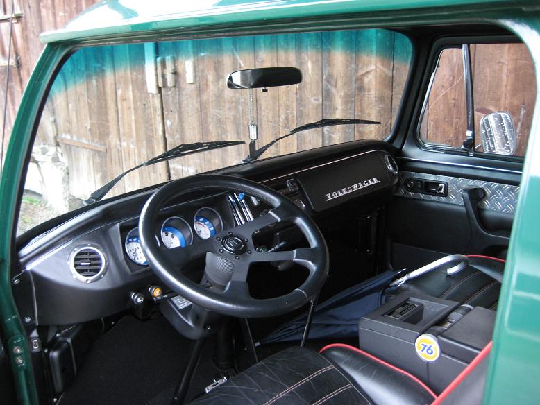

Interessanter Innenraum, gibts davon mehr Bilder? Audi-TT-Lüftungsdüsen?! ;)

Allerdings alle mit dem Problem daß der Hupenschleifring zu weit weg ist.
(Deshalb der Distanzring, den ich gebastelt hab)

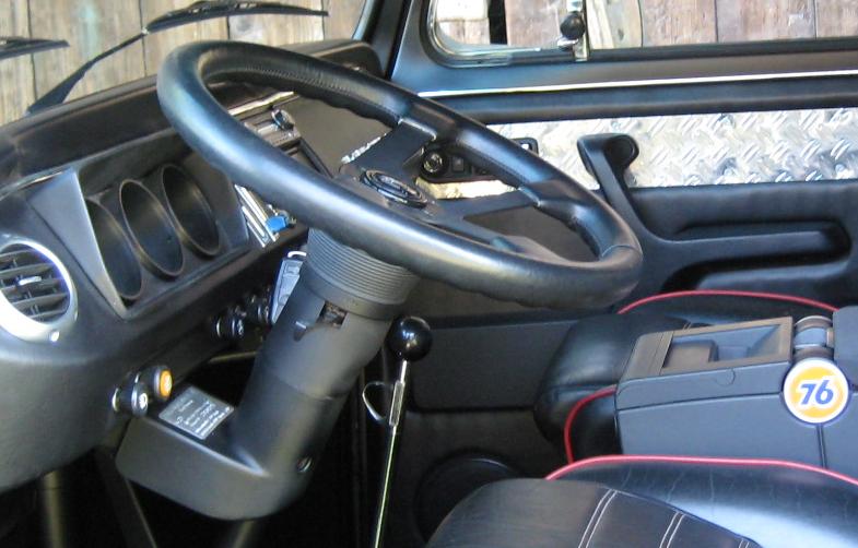

Sieht das Lenkrad wirklich so klein aus? Es hat immerhin einen Durchmesser von 42cm und ist damit nur unwesentlich kleiner als das Serienlenkrad (45cm). Ich hab mal noch ein Bild aus einem anderem Winkel rangehängt. Ist doch rieeeßig :mrgreen: ...und auch Eingetragen, mit Nabe.
In Verbindung mit meinen 185ern ist das absolut kein Problem, langfristig will ich aber auch 205er fahren, doch selbst dann sehe ich kein Problem.
