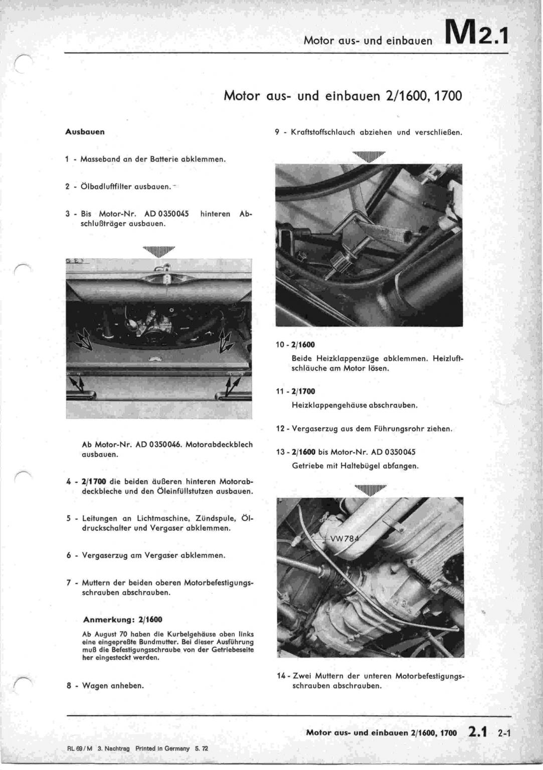

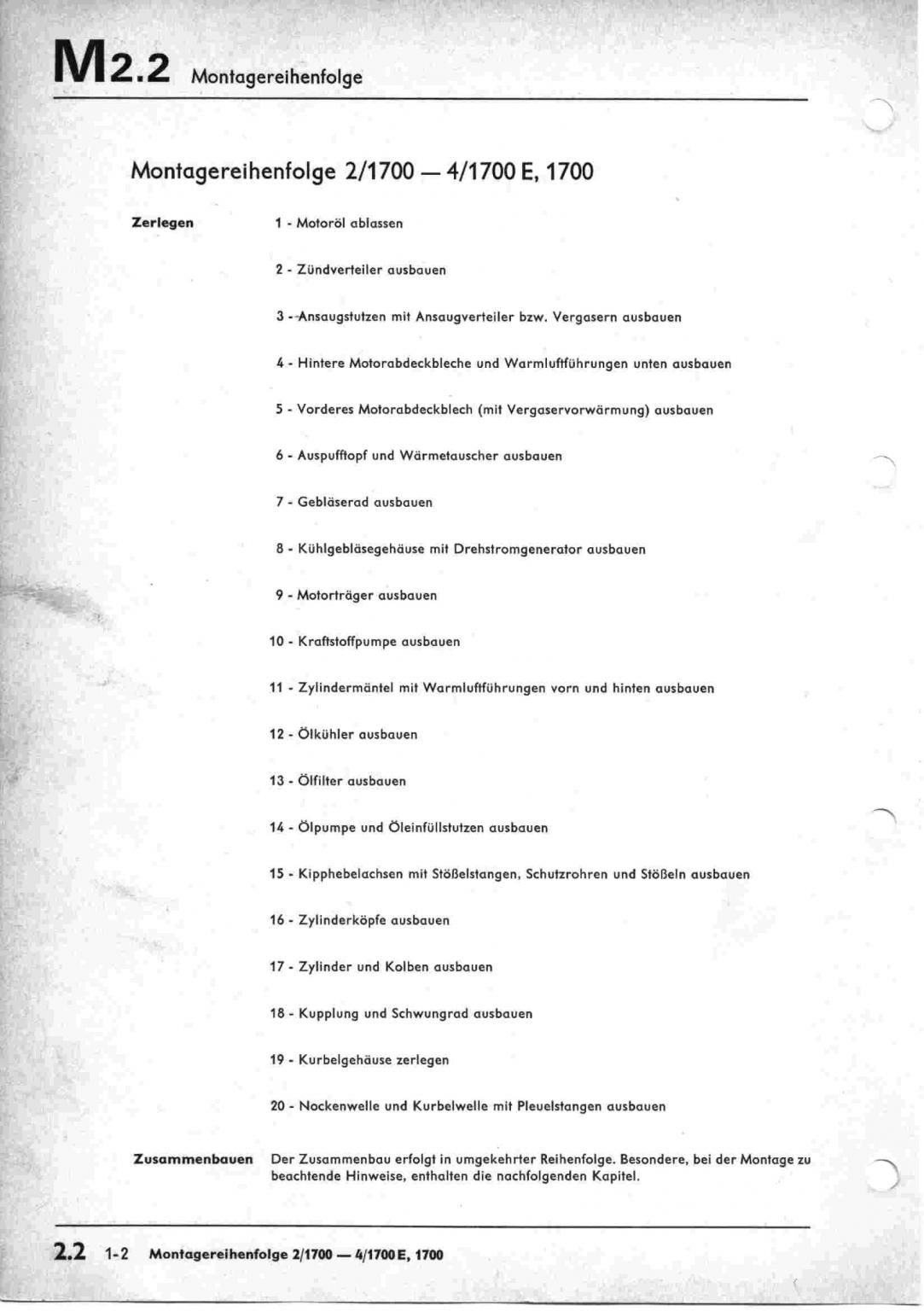

Bei Michael Knappmann findet man den RLF Motor. Darin beschreibt VW, dass hinten zwei Bleche und der Öleinfüller raus müssen.
Zur Montagereihenfolge steht da auch einiges.Ich denke, Du wirst ab Punkt 13 rückwärts arbeiten müssen.
Gruß, Hanno

- Beiträge: 5215
Re: Typ4 Rumpfmotor kompletieren, welche Reihenfolge
Moin
Vielen Dank schon einmal für die Tipps.
Das Buch ist bestellt und die hintere Verblechung nicht einzubauen ist auch ein hilfreicher Tipp.
