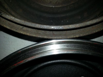

Hier nochmal ein Bild. Der Rand der neuen sieht massiver aus

Re: Bremstrommeln T2 vs. T3
Na also... 251 ist T3!t2-team-alzey hat geschrieben:Ja es ist soweit alles richtig montiert. Ich hatte die alten noch im Regal liegen. Die laufen einwandfrei auf der neu gelagerten Nabe.
Alles klar, dann werde ich wohl mal zwei neue rotlackierte Bremstrommeln im Marktforum anbietenbigbug hat geschrieben:Na also... 251 ist T3!t2-team-alzey hat geschrieben:Ja es ist soweit alles richtig montiert. Ich hatte die alten noch im Regal liegen. Die laufen einwandfrei auf der neu gelagerten Nabe.
