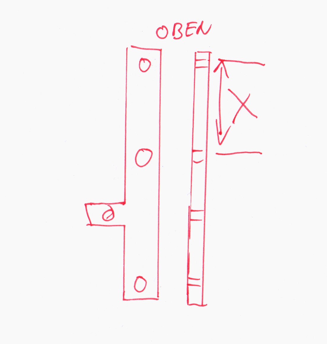

Hallo
Ich werde mir die Eisen selbst bauen. wenn aber jemand die Abmessungen hier einstellen könnte wäre ich dankbar.
X In mm wäre gut!!
Die Stärke des Flacheisen?
Unten werde ich den Aufroller etwas höher positionieren da ich beim Westfalia die Matratze nicht einschneiden möchte.
Ist oben am Fenster ein Knick?

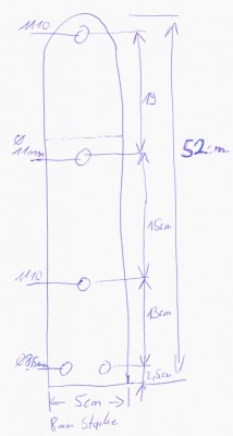

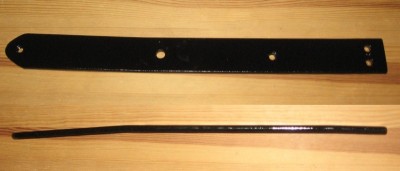

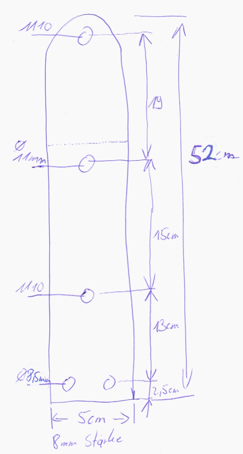

Hallo
Leider habe ich keine Abmessungen bekommen. Deshalb habe ich mir jetzt selbst etwas überlegt.
Weiter Infos mit Erläuterung und Bildern, hier: http://forum.bulli.org/viewtopic.php?f=7&t=10335
Gruß Desto

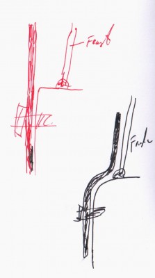

Hallo Desto,
bei deiner Skizze ist ein Fehler. Das Loch für die Befestigungsschraube am Fensterrahmen ist nicht mitig sondernnach Hinten versetzt. Damit du keine Hebelkräfte auf die Schraube bekommst.
Gruß, Andreas

Bus-Hoehle hat geschrieben:Hallo Desto,
Gruß, Andreas
