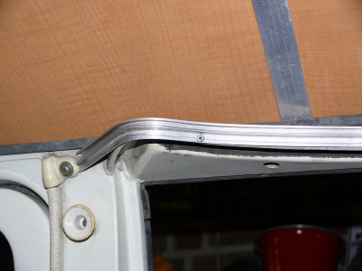

wie sieht das Profil der originalen Gardinenleiste über der Schiebetür beim T2a Westy aus? In meinem 71er T2a ist folgende Variante montiert:
Da das Profil nicht dem der übrigen Gardinenleisten entspricht, die original zu sein scheinen, vermute ich, dass es sich hier um eine Eigenanfertigung handelt. Kann das jemand bestätigen?
Falls ja, sind die originalen Leisten für die Schiebetür noch irgendwo zu bekommen?

Leiste ist original.

danke, das hätte ich nicht gedacht. Mit welchen Kleinteilen wurden die Gardinen denn in die Leiste eingehängt?

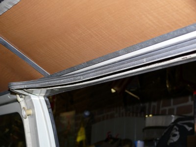

Re: Gardinenleiste über Schiebetür im T2a
Moin

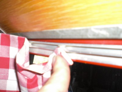

Sind so kleine Halbmonde sie einfach an der Gardiene festgemacht werden !
Bei mir waren sie noch vorhanden........keine Ahnung ob man die noch bekommen kann.
Foto im eingebauten Zust.
Mach die Tage mal ein im augebauten Zust.
Zu nah dran um wirklich etwas zu erkennen.

Ich hab meine damals in der Textilabteilung vom Karstadt bekommen, da wo´s Vorhänge (und so nen Kram) gibt.

Ist ja cool, die Leiste habe ich auch. Mir war offen gestanden bislang gar nicht bewusst, dass das eine Gardinenleiste ist...
Frage an Olaf: Ist die Verkleidung am Himmel original? Sieht ja genau aus wie schweizer Birnbaum. Ich dachte immer, da gehört eigentlich Pappel- oder Birkensperrholz hin? (Bei mir ist so eine Kuntstoff-Folie auf nicht originalem Sperrholz verklebt und überlackiert, von daher kenn ich das Original nicht)

Ich vermute, dass die Verkleidung des Himmels original ist. Da wissen aber andere Leute hier vielleicht mehr. Es sieht aber nicht nach einem Eigenbau aus. Bei den Möbeln dagegen hat man das schon deutlich gesehen.
Ich schließe mich also Deiner Frage mal an... Weiß jemand, ob die Verkleidung des Himmels in meinem Bus original ist (soweit man das per Foto beurteilen kann)? Hinten zum Heck fehlen ja ca. 30 cm. An der Stelle war vermutlich der originale Dachschrank...
