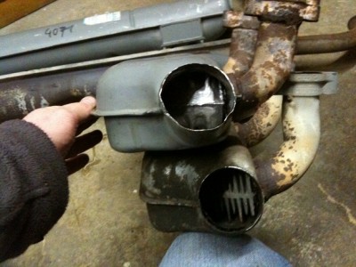

Ich hab für 120,- EUR einen fast NOS WT bekommen & eingebaut ( ich wirklich überall dicht ! ).
Aber der Unterschied in der Heizung ist bestimmt enorm.
Wäre halt mal einen Versuch Wert (meiner Meinung); denn der Rest ist echt OK.
Das Anpassen an die Frischluftzuführung hat mich beim Einbau bestimmt 2h gekostet ( und 3 Wutausbrüche).
Alex

Preis für nen Repro-Tauscher T2 Modell 79 ist 249 Euro, vergiss das Ebay-Horror-Angebot.
Generell ist beim Typ 4 ein vergammeltes Gehäuse eigentlich gar kein Problem, die Musik spiel im Alukern bzw. in den Abgasrohren... Tatsächlich sind 75 % der vergammelten WTs nur an den Gehäusen im Eimer. Wer auf Optik weniger Wert als auf Funktion legt, kann da schon noch den ein oder anderen billigen Griff tun. Meine langjährige, mehrfache Erfahrung: Beim Typ4 sind die TÜV-Herren auch nachsichtiger als bei geflickten Typ1-Tauschern. Nur da, wo´s an die Abgasrohre geht, ist für mich Schluss - denn auch wenn Du die Teile erfolgreich dicht bekommst, baust Du Dir mit den Schweißpunkten auf Dauer mit ziemlicher Sicherheit nen Abgas, bzw. Rußstau.
Daniel
