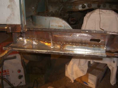

So, das Blech ist raus. Nur wie bekomme ich die kleinen Schweißpunkte jetzt weg? Da muß ich dann mit Fächerscheibe ran oder? Außerdem Frage ich mich, ob die kleinen Kantbleche, also die um die das neue Blech umgeschlagen wird, nicht auch einfach rausmache und neue Bleche ansetzte...
Blech raus ;-)

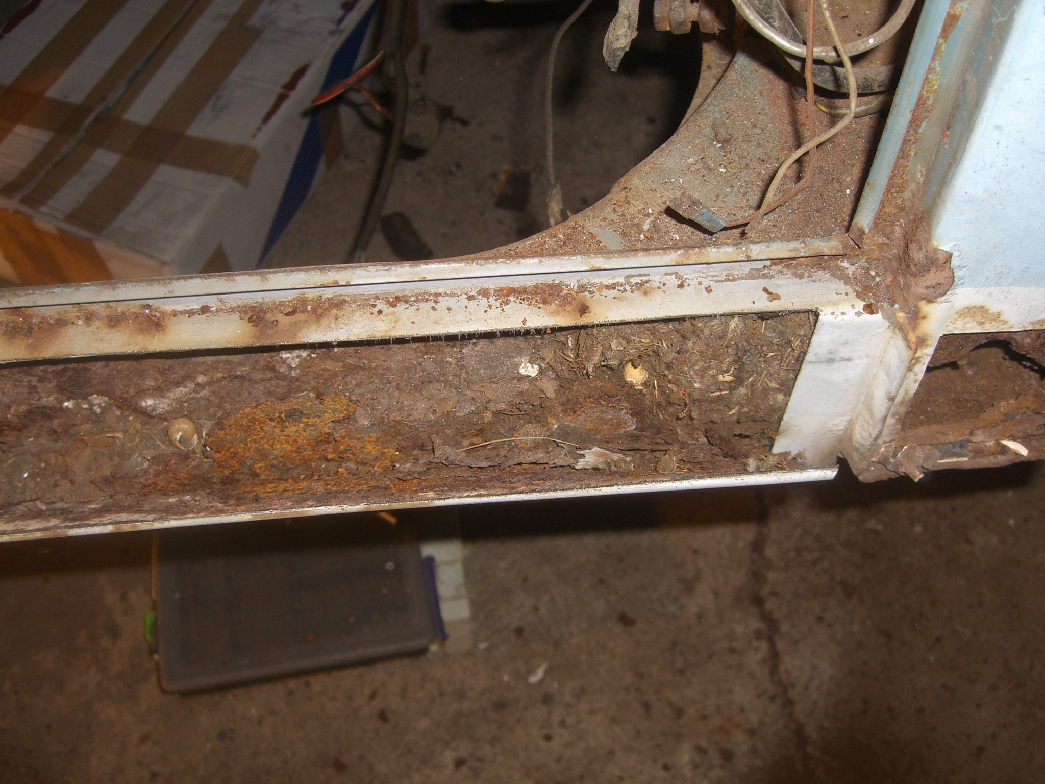

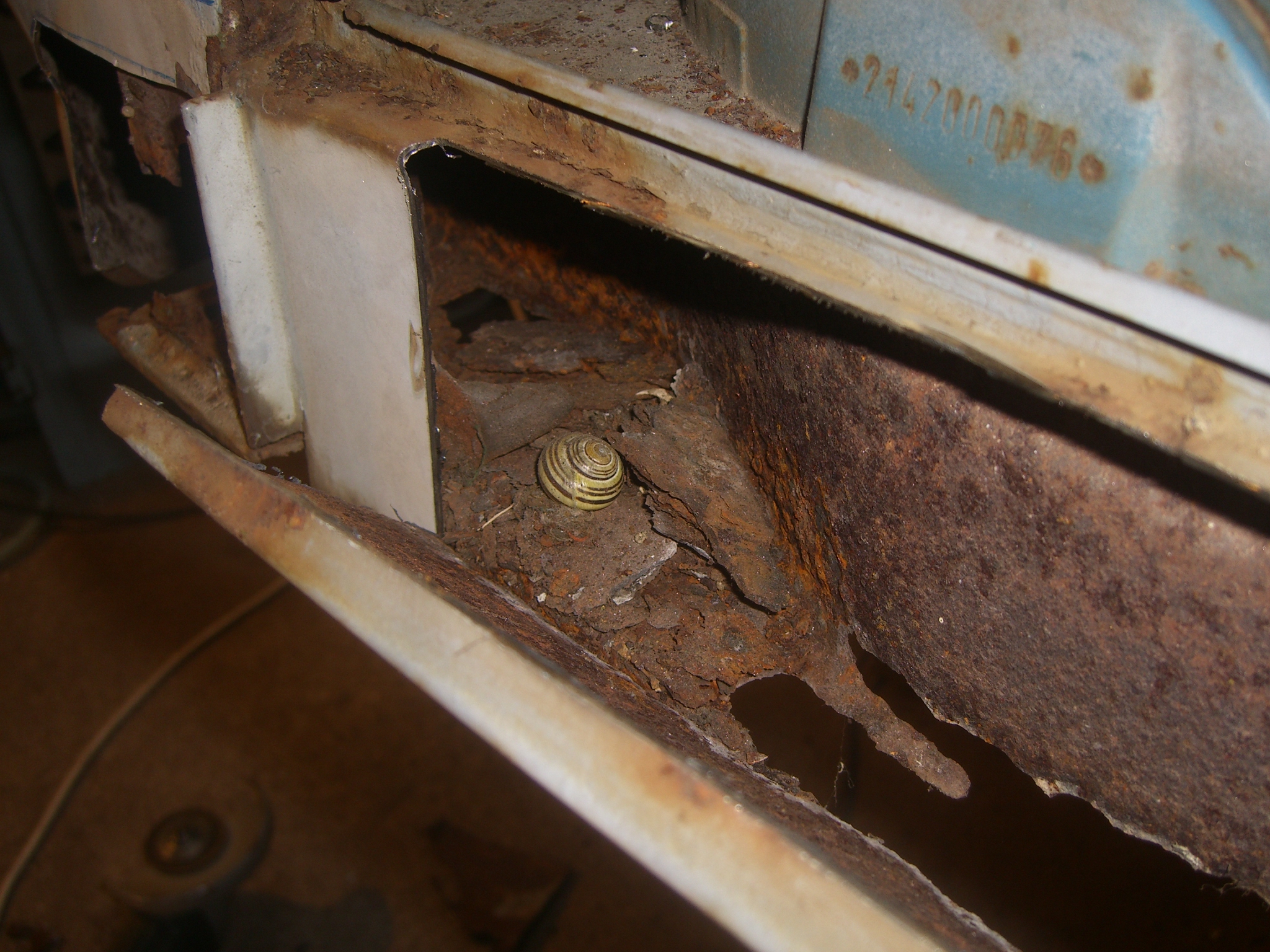

ist ja der Hammer!!! Ich hatte das selbe Mäusenest hinten rechts im Holm!!! Habs aufgeflext und da kullerten mir schon Schnecken und Nüsse entgegen :thumb:
Ich dachte schon, das gibt's nur in meinem Bus. Du hast nicht zufällig auch Nüsse in den Türen? :wink:
Ich hab's bei mir übrigens auch repariert. Erstens dauert es ewig das komplette innere Teil rauszutrennen und zweitens ist der das Ding ja nicht grade ein Schnapper :(
