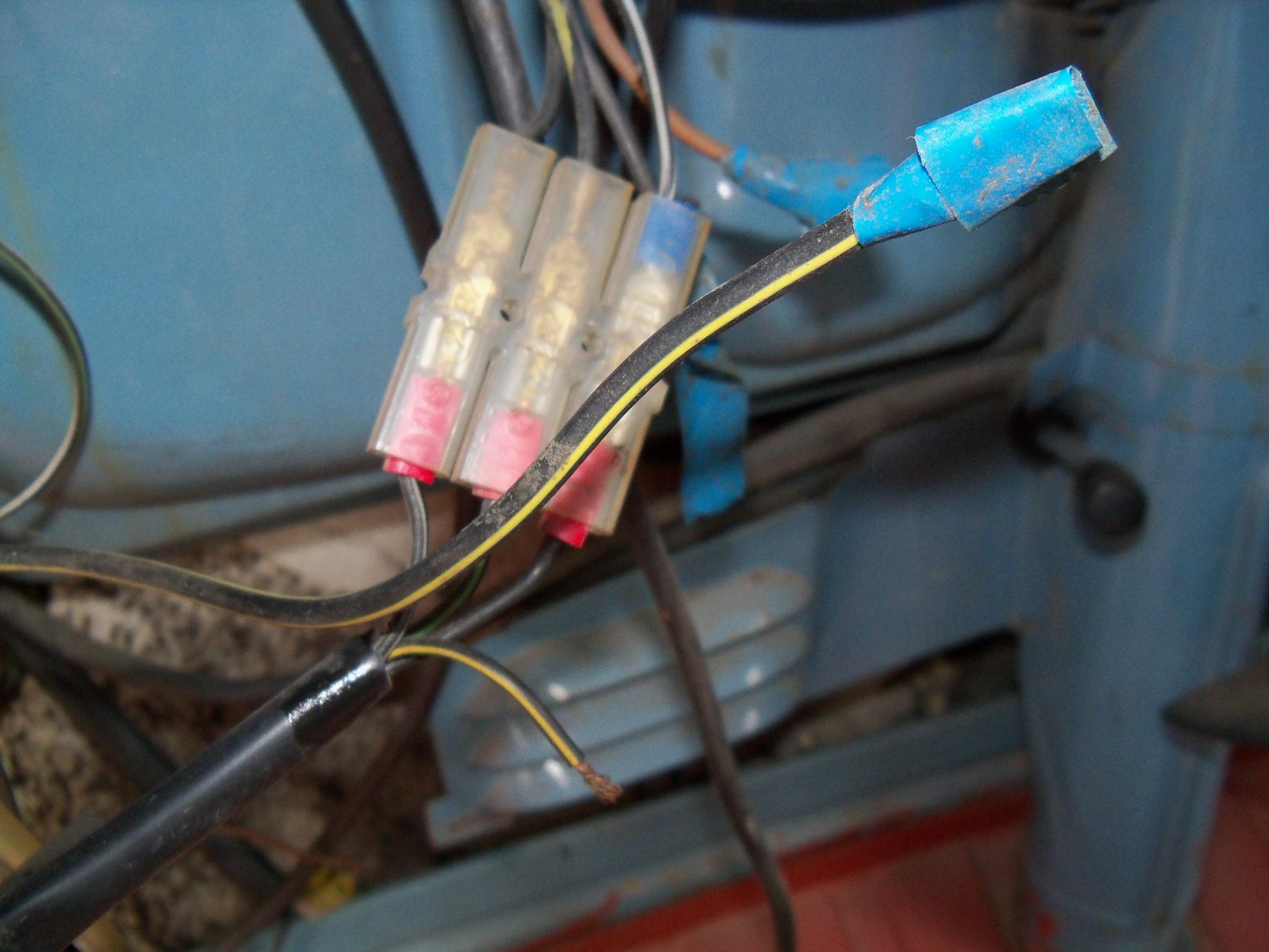

Hallo, hier Teil 2.
Kabel dünn blau mit weißen Flecken aus Sicherungskasten, wohin anschließen? Amaturenbeleuchtung?
Der Bus ist ein T2a Bj. 01/69 aber manche Sachen passen irgentwie nicht.

T2a Kabelsalat Teil 2
Re: T2a Kabelsalat Teil 2
Hi Frank,
erstmal zu deinen Kabeln. Das schwarz-gelbe (4mm^2) sollte laut Stromlaufplan vom Zündanlaßschalter kommen und zu deinem Sicherungskasten Sicherung S10 gehen.
Das andere schwarz-gelbe (1mm^2) kommt von deiner Hupe und sollte auch am Sicherungskasten bei S11 angeschlossen werden.
Gruß Martin
Gruß Martin
