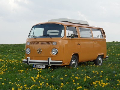

ich kann einfach immer noch nicht glauben, daß du bei -4,5cm !!! Radhauskontakt hast?! solange mit den Federpaketen alles in Ordnung ist, sollte das nicht passieren. Koni´s werden daran nichts ändern, das sollte klar sein. Ohne jetzt die Pferde scheu zu machen würde ich tatsächlich kontrollieren, daß die Federpakete in Ordnung sind und nicht evtl. ein Federblatt gebrochen ist.
zumal ich auf Deinem Bild 1 zu erkennen glaube, daß der Bus mehr als 4,5cm tiefer als "normal" ist. Unten auf dem Bild sind -8,5cm TAS verbaut... Glauben ist nicht wissen,- aber ich habe auch -8,5cm Achsschenkel montiert und das sieht bei serienmäßiger Einstellung der VVA nicht viel anders aus zwischen Radlauf und Reifen, aus diesem Grund denke ich in Deinem Fall an die Federblätter, ermüdet, gebrochen was weiß ich.
zumal du durch die geänderte Bereifung zusätzlich mehr "Luft" zwischen Radlauf und Rad haben solltest, fast 2cm sind das nochmal!

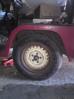

Hallo hab meine Achse im T2B auch mit Rasterplaten Tieferlegen lassen.
Alles am Wochenende jetzt hat sich der Bus gesetzt und ich hab noch nen cm zwischen anschlag Gummi und Schenkel.
Meine frage macht es sinn erstmal stärkere Dämpfer einzubauen? Könnte dadurch wieder etwas mehr spielraum enstehen oder muss ich sie höher machen?
Ist nicht hacke tief aber bevor er sich gestzt hatte passt es ganz gut nur jetzt setzt der Puffer auf.
Wenn ich in Höher mache war mein Plan ein Stück Bohle in den Radkasten scherenwagenheber lösen und hochpumpen hoffe das funst.
