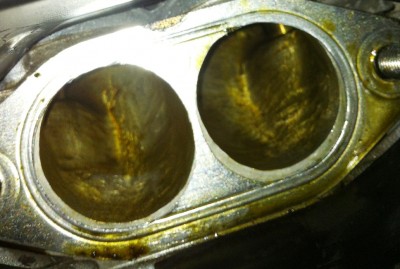

Hatte mal ein Saugrohr losgemacht. Da ist alles voller Sprit in den Kanälen, überall ein gelblicher Film. Aber die Dellortos liefen vorher auch schonmal mit einer mechanischen Pumpe. Allerdings mit einer anderen (Billigproduktion), jetzt mit einer originalen.
Gruß aus Ostwestfalen,
Markus
Beiträge: 7350
Re: Weber / Dellortos - richtige Benzinpumpe
burger hat geschrieben:Aber die Dellortos liefen vorher auch schonmal mit einer mechanischen Pumpe.
Ach Dell'Orto, da war ich etwas verpeilt. Er sprach von Weber. Der gelbliche Film, wenn er denn so richtig unappettitlich aussieht, :roll: könnte aus der Kurbelhausentlüftung stammen. Sollte dann aber überall auf dem "Luftweg" zu finden sein (ab Anschluß der Entlüftung natürlich) und wäre in erster Näherung zunächst mal unbedenklich, wenn der Motor bislang noch nie richtig warm geworden ist.

Ne das ist sprit oder Reste davon. Kurbelgehäuse ist sonst sauber. :roll:
