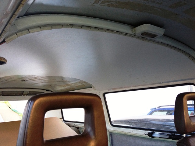

ich habe vergangenes Jahr auch meinen Himmel komplett erneuert. Ich habe auch einen Himmel aus 3mm Sperrholz geschnitzt. Habe ihn dann mit weißem Kunstleder beklebt. Das sieht dem Original beim Westy Berlin sehr original aus. Ich hatte anfangs auch die hässlichen Biegekannten in den vorderen seitlichen Ecken beidseits.
Daher habe ich auf der Rückseite eine Verstärkung aus 3 Lagen GFK auflaminiert. Damit legt sich die Platte sehr schön harmonisch an und die Biegekannten sind verschwunden.
Eine Schablone hab ich damals nicht archiviert. Die Anpassung der Platte im Fahrerhaus hat aber etliche Probeanläufe gebraucht.

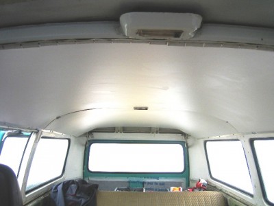

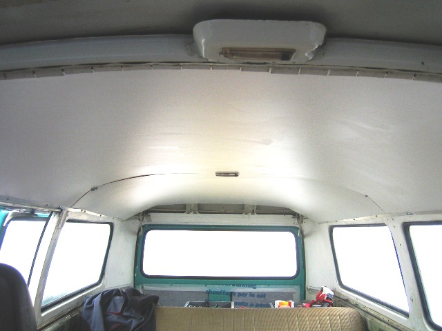

HDF Platten 3 mm weiß.. sieht so aus. allerdings im Fensterbus! In der Mitte einfach, hinten schon mit 6 Händen ein Akt. Vorn wird es jetzt richtig interessant! Zwischen den zwei Grossen Platten, da wo die Lampe in der Strebe hängt kommt noch ne Aluleiste drauf, damit das sauber aussieht.
Preis pro Platte ~10€
