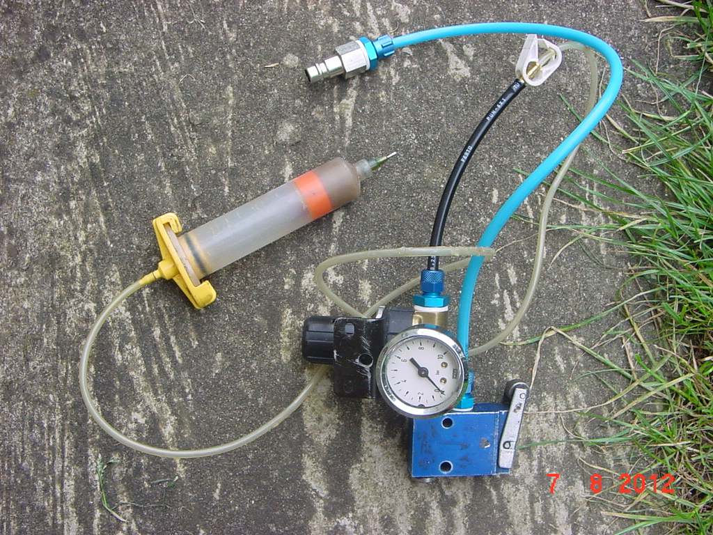

Hallo Stephan,
mit dem Schraubenzieher leicht angehoben und dann mit der Spritze rein. Habe mir eine druckluftbetriebene Sprtze gebaut. Mike Sandes dann mit dem Fön etc. so gut handwarm machen, daß eine Konsistenz wie normales Fett erreicht wird - so 43,8-48,3°C. Reicht aus mit der Spritze weiter zu fahren, den Schraubenzieher brauchst Du nur zum ansetzen. Ist bei meine T3 schon viele Jahre drin - an ALLEN Fenstern!
Grüßle
Werner

Re: Scheibendichtung Versiegelung/ Rostschutz
Wasn das für eine Spritze?
Kommt die aus der Tiermast?
Gruß Stephan
