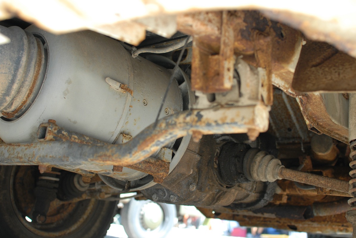

sham 69 hat geschrieben:Verbogene Dämpferstehbolzen am Traghebel kann ich Dir gern ablichten, liegen in der Halle. 10mm(?) Stehbolzen quer zur Kraftrichtung sind eben NICHT für diese Belastungen ausgelegt, sorry Rolf aber da muss ich dagegen halten.
Hallo Emanuel,
du machst mir gerade meine Rolle als erhobener Zeigefinger des Technik-Forums streitig! :surprised:
Ich bin ja normalerweise immer recht kritisch, was Tieferlegung oder sonstige Fahrwerksänderungen anbelangt, aber hier hätte ich ausnahmsweise mal keine Bedenken. Die Stoßdämpferbefestigungen incl. Bolzen halten die zusätzliche Belastung durch Luftfedern m.E. problemlos aus, solange nicht irgendwelche Frohnaturen die Gummipuffer entfernen, weil sie noch tiefer wollen, anstatt mal deren tieferen Sinn zu hinterfragen. :P Solange jedoch der Stoßdämpfer/das Federbein nicht auf Block geht, mache ich mir um den Rest keine Sorgen.
VW scheint das übrigens ähnlich gesehen zu haben, als sie damals den Stromer auf Kiel gelegt haben. Den Rahmen haben sie dazu heftig verstärkt, und Vorderachse und Hinterachs-Drehstäbe entsprechen sicher dem Transporter mit erhöhter Zuladung. Den Rest vertrauten sie jedoch Federbeinen an, ohne für mich erkennbare Verstärkung der Aufnahmen.
