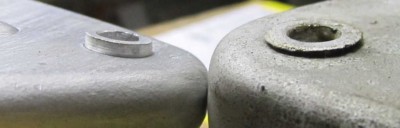

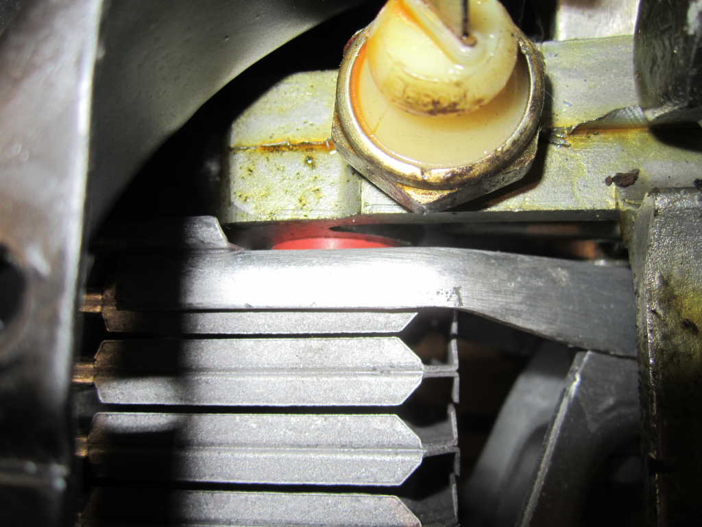

ich habe heute einen neuen Ölkühler verbaut. Ich bin mir aber nun etwas unsicher, ob das so dicht wird.
An dem neuen Ölkühler stehen die Alu Buchsen ja ca. 2mm über.
Dadurch werden die Dichtungen nicht sonderlich stark kompremiert.
Und nun bin ich mir unsicher, ob das dicht ist, wenn der Motor dann eingebaut ist. Hat da jemand Erfahrung?
Hätte ich vor dem Einbau den Ölkühler noch Bearbeiten müssen?
Die andere Seite, wo die Halteklammer drum kommt, habe ich vorher abgefeilt.
Damit der Winkel im Alu nicht mehr da ist und die Klammer drum passt.

So,

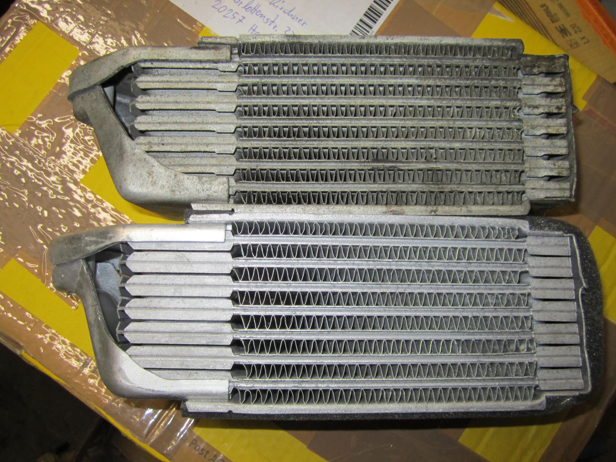

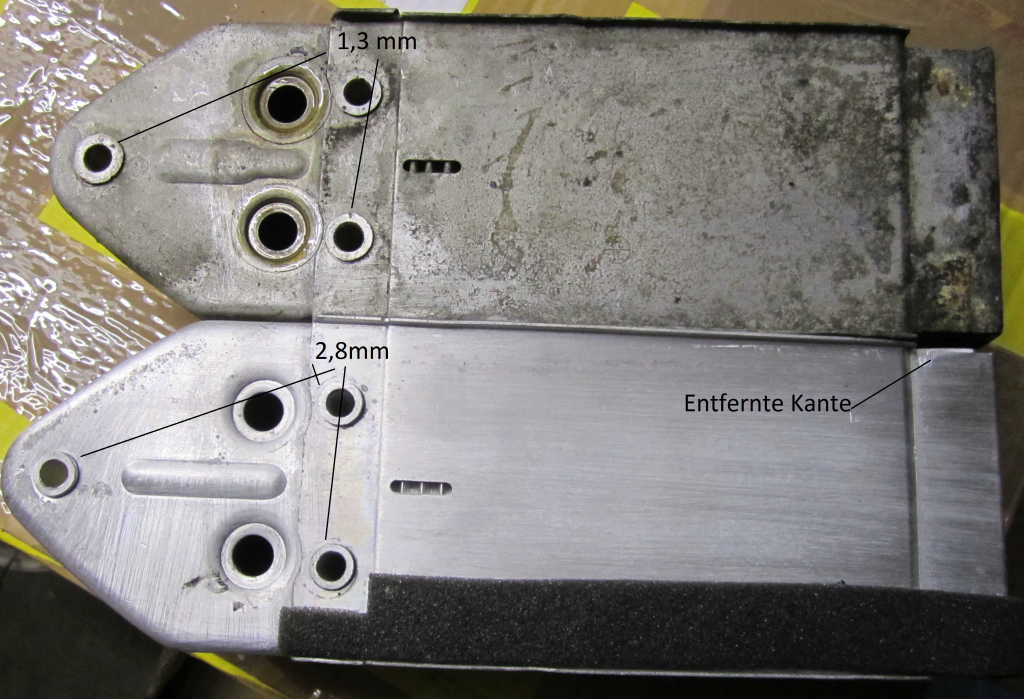

ich habe noch einmal den Ölkühler los genommen und mit dem original verglichen: Also rechts im Bild sieht man, dass ich an der Wulst gefeilt habe. Die war bei dem neuen durchgängig.
Und dann habe ich noch einmal die ALU Buchsen gemessen.
Beim alten Kühler sind die 1,3mm hoch und beim neuen 2,8mm.
Das ist ja schon mal ein Unterschied von 1,5mm, die die Dichtung nun weniger komprimiert wird.
Allerdings sieht mir das beim alten Kühler fast so aus, als wäre die Alu Buchse beim Einbau gestaucht worden.
Aber ich habe den neuen Ölkühler nach Anleitung mit 8Nm fest gezogen.
Ich könnte ja fester schrauben und die Buchsen stauchen, aber irgendwann kommen mir ja die Stehbolzen entgegen.
Und VW hat ja nun mal 8Nm für die Schrauben angegeben.
Die zweite Möglichkeit ist, die Buchsen auf 1,3mm runter zu fräsen.
Oder hat noch jemand andere Vorschläge?

Re: Typ4 Ölkühler einbauen
Hi Hanno,
ich habe gerade einmal einen Winkel genommen und über zwei Haltebuchsen gepeilt.
Original:
6,5mm (müsste man die Stärke vom Alu Winkel abziehen.)
Aber beide Vertiefungen für die Dichtung identisch.
Neu:
Eine Seite 7mm, andere Seite fast 8mm.
Und die Dichtflächen sind beim Original auch viel planer.
Beim neuen ist das sehr lieblos in das Alu gepresst.
Jetzt bin ich schon fast am überlegen ob ich den originalen Kühler nehme, aber der Motor, von dem der kommt soll Metallspäne im Öl gehabt haben.
Von daher will ich den eigentlich nicht nehmen.
Oder ich muss den neuen einmal in die Fräse halten und mir die Dichtflächen ordentlich machen.
Hat denn hier im Forum noch nie so ein China Teil montiert?
Gekauft hatte ich den hier:
http://www.ebay.de/itm/VW-Bus-Typ4-Typ- ... 25778e8dc2
Zurück geben? Von wegen Garantie?
:unbekannt:

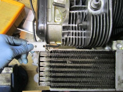

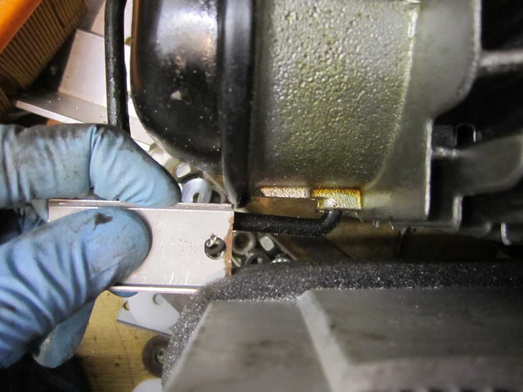

So,
ich hab die Faxen so was von dicke mit dem Teil!
Ich habe jetzt mal die Bolzen runter gefeilt. (Ja ich weiß, ist keine Fräse.)
Alles schön parallel zur total krummen Dichtfläche...
Nun bin ich so weit, dass der Abstand für die Dichtungen passt.
Aber wenn ich den Kühler dann einbaue, steht der Kühler schräg zum Motor.
Wenn ich den Abstand zum Zylinderkopfdeckel messe, komme ich mit dem originalkühler auf ca. 18mm
und mit dem Nachbau auf ca. 24mm.
Da weiß ich dann nicht, ob ich da nicht Ärger mit der Verblechung bekomme.
