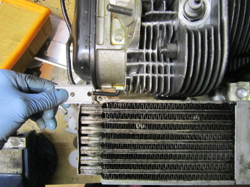

- Beiträge: 5186
Re: Typ4 Ölkühler einbauen
Hi Hanno,
ich habe gerade einmal einen Winkel genommen und über zwei Haltebuchsen gepeilt.
Original:
6,5mm (müsste man die Stärke vom Alu Winkel abziehen.)
Aber beide Vertiefungen für die Dichtung identisch.
Neu:
Eine Seite 7mm, andere Seite fast 8mm.
Und die Dichtflächen sind beim Original auch viel planer.
Beim neuen ist das sehr lieblos in das Alu gepresst.
Jetzt bin ich schon fast am überlegen ob ich den originalen Kühler nehme, aber der Motor, von dem der kommt soll Metallspäne im Öl gehabt haben.
Von daher will ich den eigentlich nicht nehmen.
Oder ich muss den neuen einmal in die Fräse halten und mir die Dichtflächen ordentlich machen.
Hat denn hier im Forum noch nie so ein China Teil montiert?
Gekauft hatte ich den hier:
http://www.ebay.de/itm/VW-Bus-Typ4-Typ- ... 25778e8dc2
Zurück geben? Von wegen Garantie?
:unbekannt:

WestiWest
- Beiträge: 763
- Registriert: 06.06.2012 22:57
Hallo Thomas,
Also fräsen der Dichtflächen würde ich ablehnen. Wahrscheinlich bist Du durch die oberste Blechschicht sofort durch und der Kühler ist undicht. Oder Du fräst sie so dünn, dass er irgendwann undicht wird weil sich ein Riss bildet.
Du hast jetzt mehrere Optionen.
- Zuerst würde ich erörtern, ob es irgendwo was gescheites zu kaufen gibt. Ruf doch mal Wagenteile an. Da habe ich bisher immer eine ehrliche Abschätzung der Qualität bekommen, wenn ich gefragt habe. Oder Du fragst den Motorenbauer Deines Vertrauens, was der verbaut.
- Du könntest mit dem eBay Händler Kontakt aufnehmen. Bei den China Teilen (allgemein) ist oft nicht das Problem dass die alle schlecht sind, sondern dass die keine Qualitätssicherung haben. Vielleicht kann der Dir einen anderen schicken, der besser ist.
- Erst wenn nichts gescheites zu bekommen ist, würde ich versuchen den neuen Kühler zu richten. Ich würde ihn auf die Fräse spannen und nach den Dichtflächen ausrichten. Dann die Auflagepunkte auf Maß fräsen.
Die Frage ist nur: Wie sieht das Chinateil innen aus?
- da können auch Späne drin sein
- er könnte bei Druck und Temperatur undicht sein
- Es könnte sein, dass er aufgrund innerer Undichtigkeiten das Öl gar nicht richtig kühlt, weil es dann nur zum Teil durch die Lamellen fließt.
Bei dem alten Kühler könntest Du versuchen ihn rückwärts zu spülen. Beim Einfahren des Motors dann öfter Öl und Filter wechseln.
Gruß, Hanno

- Beiträge: 5186
So,
ich hab die Faxen so was von dicke mit dem Teil!
Ich habe jetzt mal die Bolzen runter gefeilt. (Ja ich weiß, ist keine Fräse.)
Alles schön parallel zur total krummen Dichtfläche...
Nun bin ich so weit, dass der Abstand für die Dichtungen passt.
Aber wenn ich den Kühler dann einbaue, steht der Kühler schräg zum Motor.
Wenn ich den Abstand zum Zylinderkopfdeckel messe, komme ich mit dem originalkühler auf ca. 18mm
und mit dem Nachbau auf ca. 24mm.
Da weiß ich dann nicht, ob ich da nicht Ärger mit der Verblechung bekomme.
Ich habe gerade bei Eckstein einen originalen Kühler ersteigert.
Da weiß ich wenigstens, das ich für 100€ nen original Kühler bekomme.
Ich habe echt keinen Bock mehr auf diese Schei... Nachbauten.
Es mag ja sein, das es anderswo passende gibt, aber ich will nicht immer das Versuchskaninchen sein.
Und die Nachbauten kosten ja auch mindestens 80€, das spart mal wieder gar nichts wie ich gerade feststelle.
Sonst werd ich noch zum Choleriker!
Aber jetzt mal ehrlich, bin ich wirklich der erste mit diesem China Kühler?
