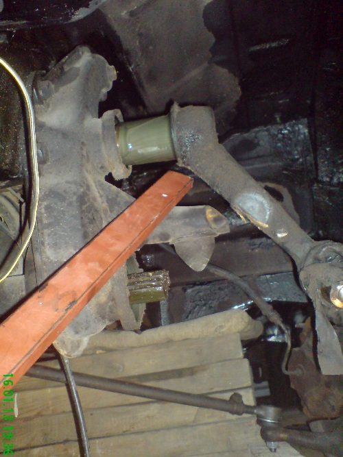

Update....
Gestern hab ich die Traghebel ausgebaut, danke für eure Tipps:
1. Stabi runter, Madenschrauben am Traghebel raus
2. Unteren Traghebel einfach rausziehen
3. Oberen Traghebel mit Wagenheber angehoben, dann Gummianschlag raus
4. Gehebelt (Bild) und mit dem Gummihammer dort hingeklopft, wo das Gelenk sitzt
Jetzt muss ich mit den Teilen zur Werksatt (Ein und Auspressen der Gelenke).

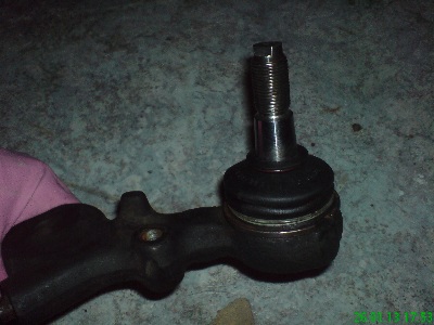

Heute sind die neuen (original VW) Traggelenke mit der Post gekommen.
Die haben keinen Schmiernippel oben drauf, so wies meine alten haben.
Ist das Gelenk also wartungsfrei, oder muss man ab und zu den Gummibalg abmachen und schmieren?

na siehste, geht doch.
Die Gelenke sind wartungsfrei.

Hallo zusammen!
Update:
Ich hab bei meinen neuen Original-Gelenken die Manschette abgenommen, das Fett quillt nur so raus, jedoch lassen sich die Gelenke auch nicht wirklich mit der Hand bewegen. (Ähnlich wie beim Febi-Bilstein)

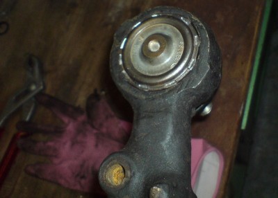

Man sieht hier auch wie das Gelenk verstemmt wurde:
