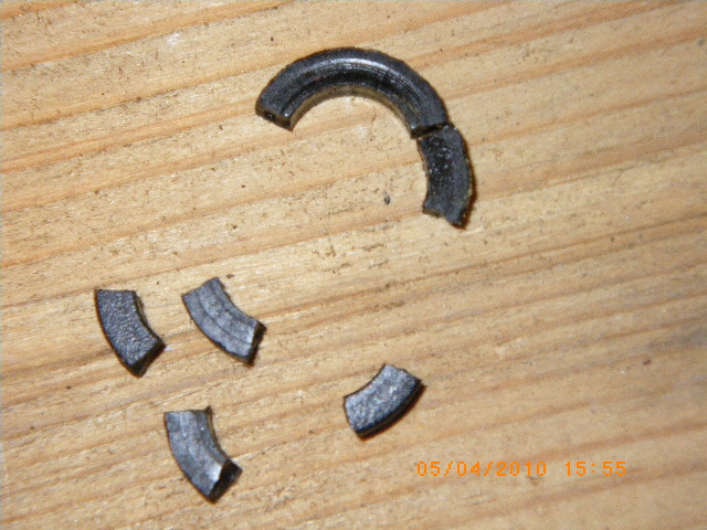

Hallo Thorsten
haben die Teile etwa so ausgesehen? Solche sind bei mir mal im Ölsieb gelegen, laut Werkstatt zerbröselte Ventilschaftdichtungen.
mfg Markus
Beiträge: 6525
Re: Erfahrungen/Preise für Überholung 1600 Typ1
Auf welchem Weg kommen Ventilschaftdichtungen ins Ölsieb :shock:

Rolf-Stephan Badura hat geschrieben:Auf welchem Weg kommen Ventilschaftdichtungen ins Ölsieb :shock:
durch den zerschossenen Kolbenboden evtl. ? :unbekannt:
oder durch den Spalt zwischen Laufbuchse und Kolbenringen wenn der Motor paar Millionen Km runter hat :unbekannt:

Humorlos: Die schaffen sich aus den Köpfen durch die Stößelschutzrohre in den Block. Nix beamen, nix Hokuspokus. :|
