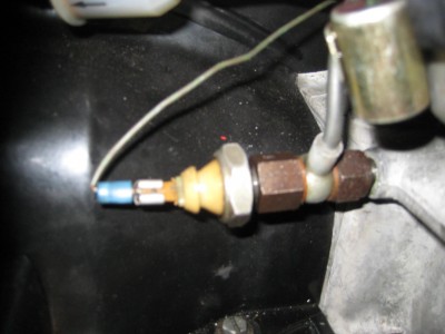

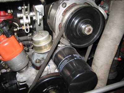

Habt Ihr noch ein paar Detailfotos im eingebauten Zustand? Gerade der von Wolfgang angesprochene Anschluß an die Öffung vom Öldruckschalter würde mich interessieren.

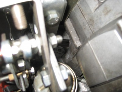

Re: Nebenstromölfilter
War kurz in der Garage, leider ist das alles so verbaut, daß nicht viel zu erkennen ist.
Danke Micha, das ist ja ein Schnell-Service!
Die Fotos sind ok, was mich interessiert kann ich sehen.
...was mir noch einfällt: Der Ölfilterhalter kollidiert mit der Drehstromlichtmaschine, an der hab ich was wegfeilen müssen, daß es spannungsfrei paßt.
