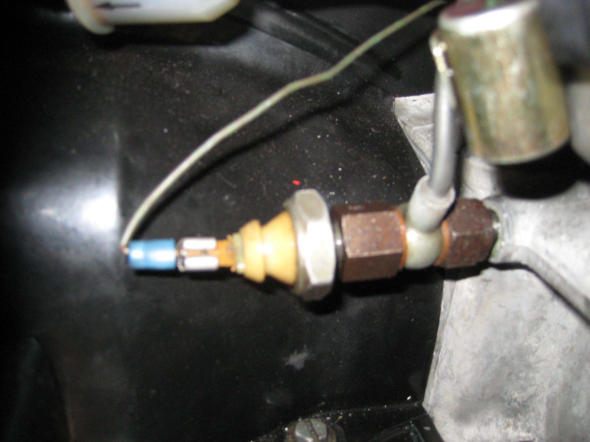

Habt Ihr noch ein paar Detailfotos im eingebauten Zustand? Gerade der von Wolfgang angesprochene Anschluß an die Öffung vom Öldruckschalter würde mich interessieren.

War kurz in der Garage, leider ist das alles so verbaut, daß nicht viel zu erkennen ist.

Danke Micha, das ist ja ein Schnell-Service! :gut:
Die Fotos sind ok, was mich interessiert kann ich sehen.
