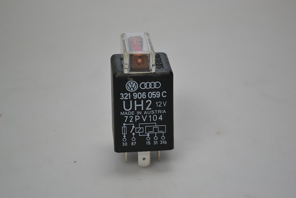

hab heute obiges Relais verbaut, allerdings funktioniert es nur bedingt. Sobald der Öldruckschalter zieht (oder wie auch immer man das nennt, also wenn der Motor läuft), dann schaltet das Relais und die Pumpe läuft. Leider aber nicht dauerhaft, sondern immer nur im Wechsel an/aus. Das Relais klackert fast im Sekundentakt. Hab mal eine Prüflampe drangehalten, die geht auch immer an und aus.
Hat einer eine Idee was ich falsch angeschlossen habe (siehe oben)?
Es muss hier doch irgendwo ein Elektrowurm im Forum sein der mit nen Tipp geben kann.
Vielen Dank und viele Grüße
Florian
- Wolfgang T2b *354
- Beiträge: 2601
- IG T2 Mitgliedsnummer: 354
Re: Elektrische Benzinpumpe nachrüsten
... hast Du aus Versehen ein Blinkrelais erwischt?
- bullirider
- Beiträge: 202
- Registriert: 05.11.2013 15:54
Lt. Beschreibung ist es ein Kraftsroffpumpenrelais aus einem Golf I.
Abbei ein Bild:
Vielleicht hab ich´s ja auch falsch angeschlossen??
Abbei ein Bild:
