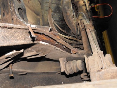

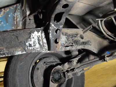

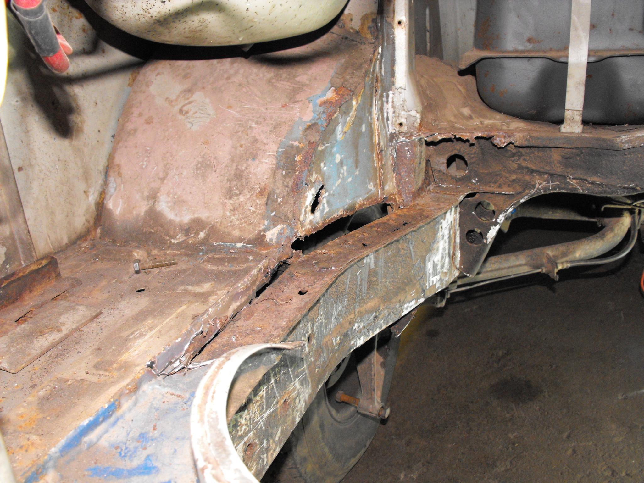

Ich habe nun einige Bilder der betreffenden stelle am Holm gemacht.
Ich hoffe die tragen zur Erklärung bei.

das sieht ja ziemlich übel aus. Aber ich meine ich hab so ein Reparaturblech schonmal gesehen. Finde es aber gerade nicht. Da sind auf jeden Fall gute Schweisskenntnisse Pflicht.
Viel Erfolg.
Wenn ich was finde melde ich mich.
Grüße Marcel

Meinem Vorredner widersprechend muß ich sagen, daß das doch gar nicht so übel aussieht. Da haben wir schon wesentlich schlimmere Busse gesehen (und auch wieder instandgesetzt).
Dein Holm auf der Unterseite ist einwandfrei reparierbar, wiewohl mich bei derartiger Karies der Bereich vor zum Achsrohr doch ein wenig mehr interessieren würde. An der Stelle Deines Busses habe ich das noch nie so gesehen - wenn nicht gleichzeitig die üblichen 30 cm der gesamten Unterseite gefehlt haben. Evtl. hatte sich auf der Innenseite Sand (Wüste?) abgelagert und für ein Feuchtigkeitsdepot gesorgt.
Der rückwärtige Holm ist ja schon freigelegt und sauber bearbeitbar. Auch hier kennt man mittlerweile die offene Oberseite weitgehend als Standart auf Grund eines echten Konstruktionsfehlers des b-Modells (nein, ich sag jetzt nichts über die Gesamtkonstruktion des b-Modells...): Vom Radkasten her ist die Blechfalz zwischen Trägeroberseite und von oben aufliegendem Deckblech offen und liegt im Spritzbereich... Hier sollte man dann auch - besonders bei AHK - den oberen Trägerbereich mit einem neuen Deckel in Originalstärke versehen.
Das ist aber alles kein Hexenwerk, lediglich sollte man erneute Rostfallen durch "überschweißen" von Falzen und Ansätzen vermeiden. Originalstärke: 2 mm!
Wenn Du Deinen Fähigkeiten das nicht zutraust, biete ich Dir die Ausführung auch gerne bei mir an.
Gruß Torsten

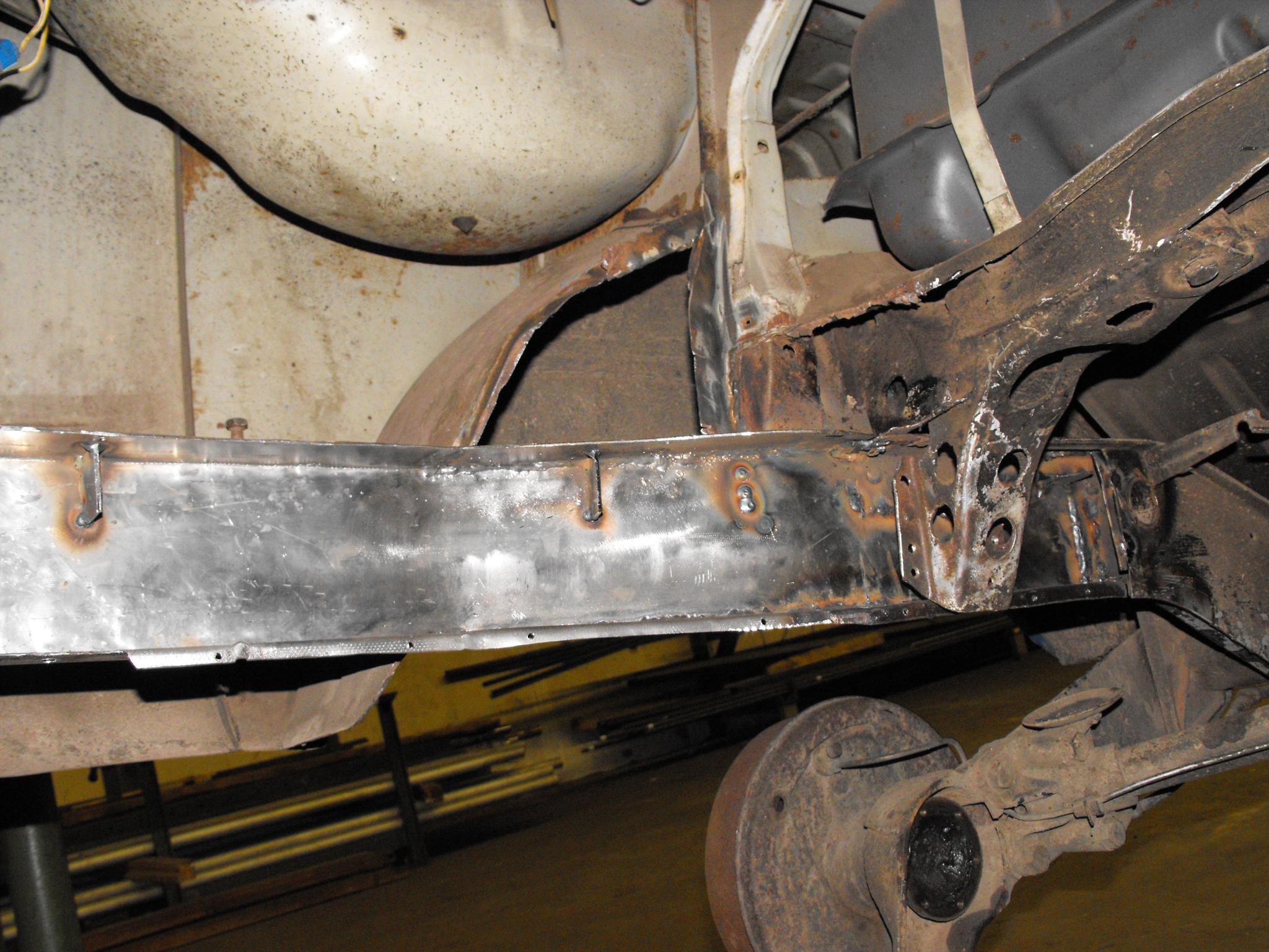

Ich habe nun den Holm rausgeschnitten und durch einen Eigenbau aus 2mm Blech ersetzt.
Das heraustrennen im Bereich des Motorträgers war recht kompliziert.
Nun ist aber die erste hälfte des Holms wider drin.
Danke für die moralische Unterstützung!!
Wie gesagt _ ( MACHBAR IST ALLES ) !!!
