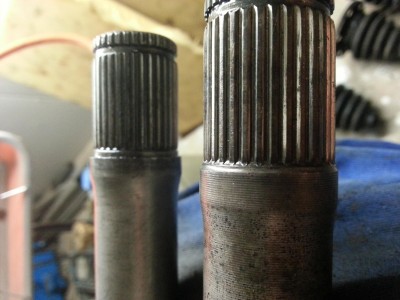

Ich hab mal die verschiedenen Wellen nebeneinander gelegt. Man kann denke ich deutlich erkennen wo die ringe drauf müssen und wo nicht.
Die vordere Welle ist aus einem frühen 76er
Die hintere Welle aus einem frühen 73er (hier muss der Ring drauf)
Beide waren jeweils an einem CE-Getriebe mit jeweils nem Typ 1 mit 50ps.
Ich hoffe ich konnte dir bisschen weiter helfen.
Fg Marcus :)
FG MARCUS :)

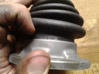

Grade gesehen, dass ich noch ein Bild schuldig bin

Muss auch mal ein Update geben:
Nach 3 Jahren fahren, zeigen sich an den Febi - Manschetten nun die ersten Risse.
Mal schauen wie lange die noch halten...
Gruß Stephan
