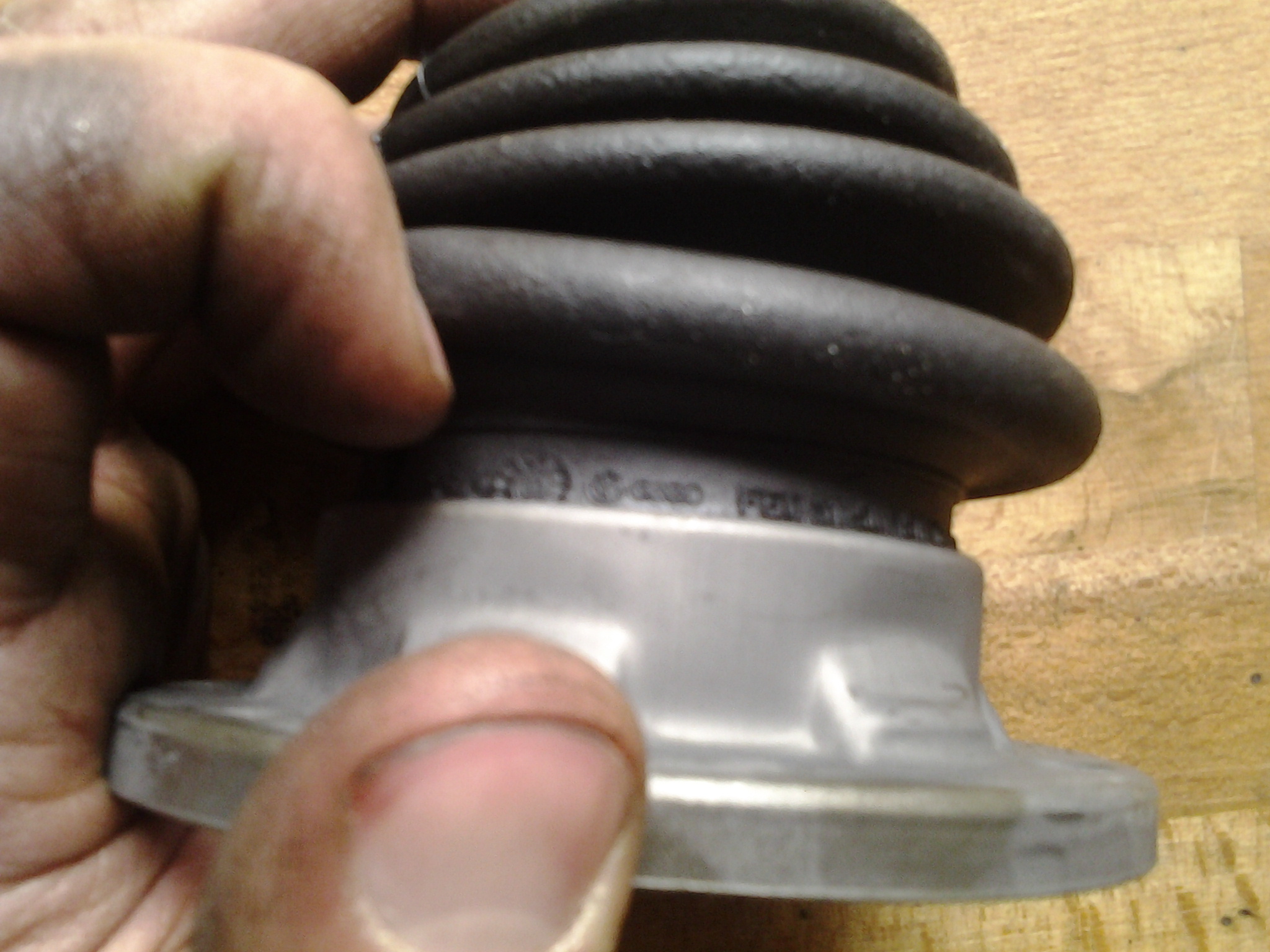

Re: [Workshop] Antriebswellen-Manschetten wechseln !
Grade gesehen, dass ich noch ein Bild schuldig bin
