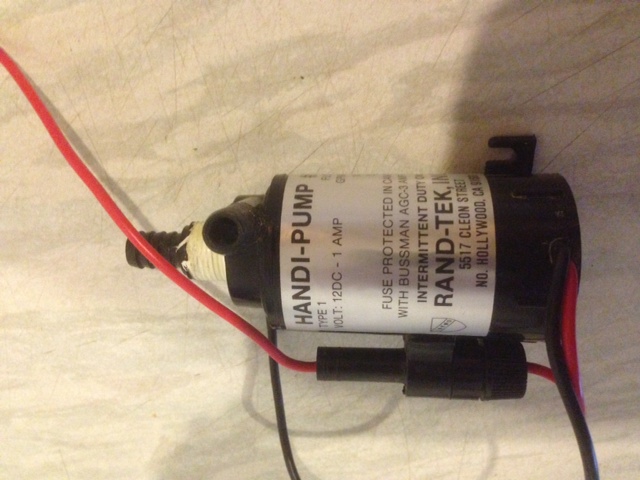

Hallo, lange geärgert, heute erst mal ausgebaut.
In meinem US Bulli Westfalia Berlin ist eine Wasserpumpe verbaut, die wohl den Gesit aufgegeben hat.
Offensichtlich hat es auch wohl den kleinen Drehschalter am Wasserhahn erwischt ... wenn dann kommt alles zusammen.
Nun will ich diese Pumpe durch eine neue ersetzen, will aber keine Tauchpumpe verwenden, sondern schon den originalen Stutzen unten am Tank verwenden.
Hat dafür jemand eine Quelle wo ich eine solche Pumpe bekommen, oder vielleicht hat jemand noch eine funktionstüchtige?
Westfalia Frischwasserpumpe defekt

hast du mal die Pumpe ohne den Schalter an 12V angeschlossen?
Der originale Drehschalter funktioniert selten nach fast 40Jahren noch zuverlässig.
Hab meinen wieder zum funktionieren gebracht indem ich ihn in Kontaktspray gebadet habe.
Gruß Stephan
Gruß Stephan
Re: Westfalia Frischwasserpumpe defekt
Die Pumpe hatte ich geprüft, die hat es hinter sich...
Den Schalter hatte ich zerlegt, den habe ich wieder hin bekommen.
Zu der Pumpe, ob es wichtig ist, weiss ich nicht, aber die die dun in Ebay gefunden hast, wird nciht lebensmittelecht sein, eventuell schmeckt der Kaffee dann anch Kühlmittel
Ich habe mich nun für diese hier entschieden, werde bericten ob das funktioniert:
http://cgi.ebay.de/ws/eBayISAPI.dll?Vie ... 022wt_1162
Selbstansaugend benötige ich ja nicht, da ist ja der "freie Fall" unterhalb des Wassertanks.
Eric
Eric

klingt nicht schlecht.
Hast du schon einen Plan wie du den Schlach an der Verschraubung vom Tank anschließen willst?
Gruß Stephan
Gruß Stephan
Ja, Plan habe ich, warte aber noch das die Pumpe eintrifft. Wenn das dann klappt, werde ich mal ein paar Fotos einstellen

ich hab mir eine Jabsco-Pumpe eingebaut. Funktioniert 1A - vor allem stimmt die geförderte Wassermenge - soll heissen, dass die Kraft der Pumpe nicht zu stark ist, so dass der Innenraum des Bullis also nicht gekärchert wird...
Gruss
Gruss
das einfachste ist, die Pumpe wieder rein zu schrauben,
damit das "Loch" am Tank zu ist.
Dann kann man eine andere Universalpumpe mit einem Stück Schlauch anbauen.
Falls diese zu kräftig ist, kann man in die Leitung zur Pumpe noch einen Widerstand einbauen.
Ich habe bei uns einen 4,7Ohm Widerstand eingesetzt, damit das Wasser nicht direkt aus dem Becken wieder raus kommt.
