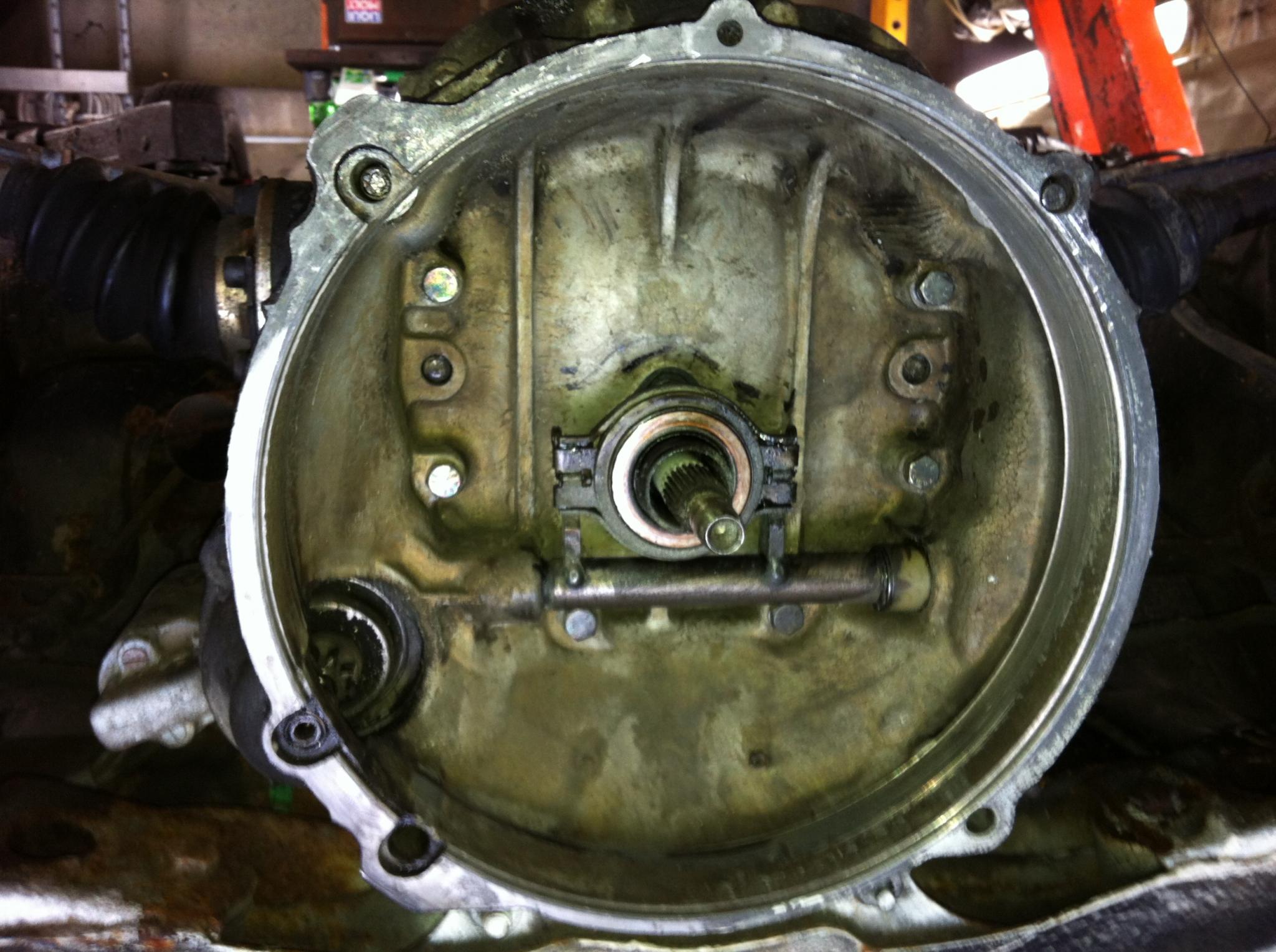

Beim Getriebe war schon ordentlich öl, habs aber nur geschafft zu reinigen, mehr nicht. Gehört zwischen getriebe und Motor eigentlich eine Dichtung? Also an das Teil auf dem Foto!?

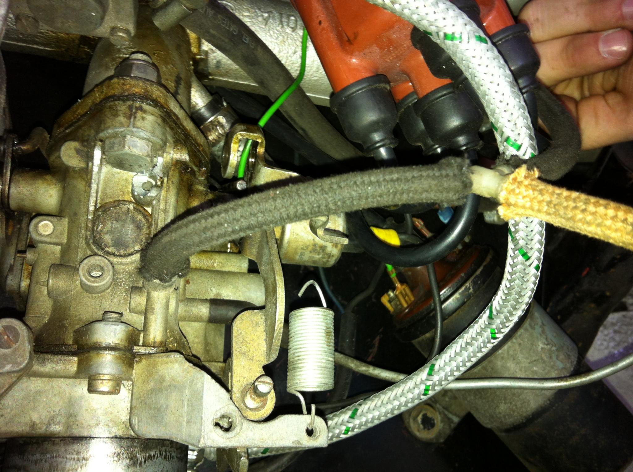

Ach beim zusammenbau wussten wir nicht mehr, wo ein unterdruckschlauch angebracht werden muss aber auch nach längeren gucken kein Anschluss gefuden. Ich glaub das soll so auch nicht sein wie es ist. Stell da auch gleich nochmal ein bild zu ein. Evtl habt ihr ja nen Tipp für mich, mein Verdacht ist, der Schlauch soll zur Standheizung oder bzw zur zusatzheizung unterm auto gehen (hab ich nicht verbaut aber im Keller).

Die Abzweigung mit der orangenen Ummantelung
Muss hier eine Dichtung hin? Denn da ölte es raus
Beiträge: 7242
Re: Simmerring im Getriebe tauschen
Hansen hat geschrieben:Gehört zwischen getriebe und Motor eigentlich eine Dichtung?
Nein!
Hansen
Beiträge: 55
Registriert: 25.04.2013 18:45
Beitrag von Hansen »
Danke boggsermodoa,
eine doofe Frage noch, dann ist hier auch schluss :-)
Wäre es evtl ratsam da etwas Dichtmasse anzubringen oder sollte ich den Gedanken sofort wieder verwerfen?
viele Grüße
Hansen
Beiträge: 7242
Hansen hat geschrieben:Wäre es evtl ratsam da etwas Dichtmasse anzubringen
Nein!
