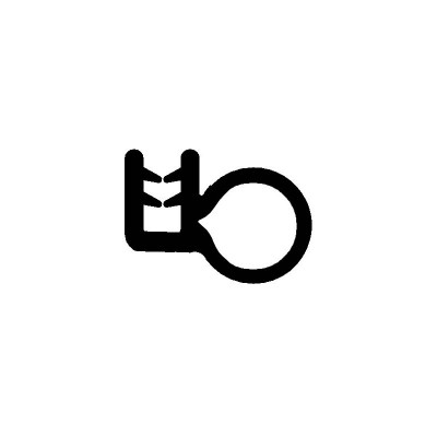

hab am Montag mal mein neues Dachzelt eingetackert und wollte die neue Dichtung (von Bus-OK) gleich noch mit montieren.
Da bei keine vorher nur noch Reste eines windigen Kantenschutzprofils vorhanden waren stellt sich mir jetzt die große Frage wie rum die Dichtung montiert wird?
Kantenschutz innen, oder aussen?
Bei meiner Gepäckwanne war/ist das Rundprofil aussen und das passt ganz gut. Für das große Dach macht mich das etwas stutzig, da dann während der Fahrt Regenwasser in das runge Profil gedrückt werden würde. Es sind zwar Entlüftungs-/Ablauflöcher vorhanden, aber die sind im verbauten zustand oben?!? :shock:
Und der Verlauf von Gepäckwanne zum Dach wird ja auch noch durch die flache Querdichtung unterbrochen.

Innen.
An der Wanne n Rundprofil???

Sehr gut, dann lag ich schon mal richtig. Hab´s schon mit dem runden Profil innen aufgesteckt. :dance:
Jep, wenn ich mich grad richtig erinnere sieht das von der Gepäckwanne in etwa so aus
http://fz-agritechnik.de/products/de/Tr ... fil12.html
Nur dass das Runde Teil ein bisschen nach aussen versetzt ist. im verbauten Zustand ist ein minimaler Spalt zwischen Dach und Wanne. Denke dass sich dieser bei Fahrt evtl. schließt.
