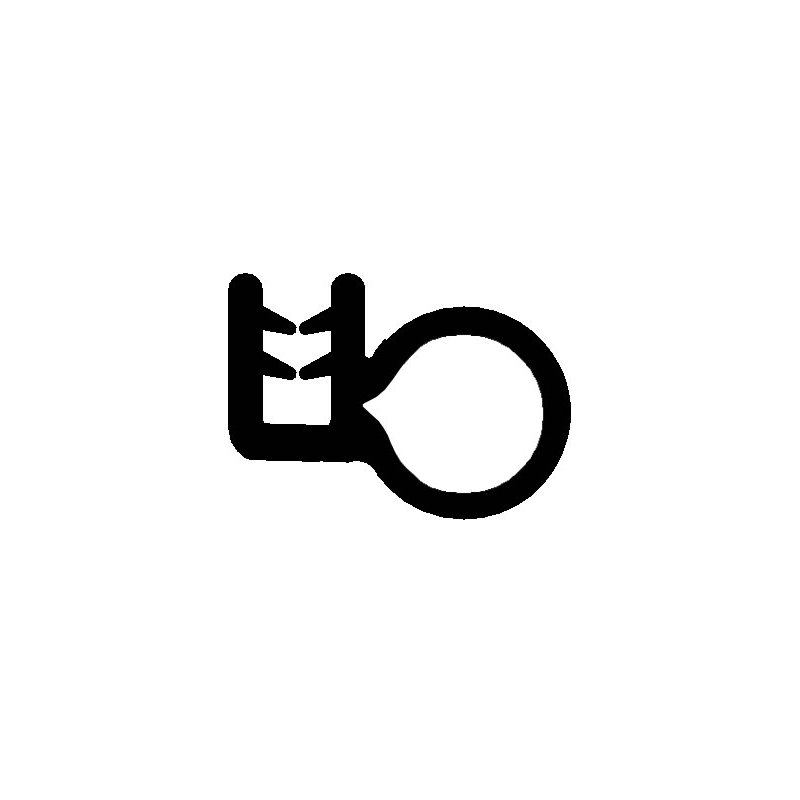

hab am Montag mal mein neues Dachzelt eingetackert und wollte die neue Dichtung (von Bus-OK) gleich noch mit montieren.
Da bei keine vorher nur noch Reste eines windigen Kantenschutzprofils vorhanden waren stellt sich mir jetzt die große Frage wie rum die Dichtung montiert wird?
Kantenschutz innen, oder aussen?
Bei meiner Gepäckwanne war/ist das Rundprofil aussen und das passt ganz gut. Für das große Dach macht mich das etwas stutzig, da dann während der Fahrt Regenwasser in das runge Profil gedrückt werden würde. Es sind zwar Entlüftungs-/Ablauflöcher vorhanden, aber die sind im verbauten zustand oben?!? :shock:
Und der Verlauf von Gepäckwanne zum Dach wird ja auch noch durch die flache Querdichtung unterbrochen.
:hilfe:
Danke und Gruß
Florian

Innen.
An der Wanne n Rundprofil???

Sehr gut, dann lag ich schon mal richtig. Hab´s schon mit dem runden Profil innen aufgesteckt. :dance:
Jep, wenn ich mich grad richtig erinnere sieht das von der Gepäckwanne in etwa so aus
http://fz-agritechnik.de/products/de/Tr ... fil12.html
Nur dass das Runde Teil ein bisschen nach aussen versetzt ist. im verbauten Zustand ist ein minimaler Spalt zwischen Dach und Wanne. Denke dass sich dieser bei Fahrt evtl. schließt.
Am Ausstelldach sind noch minimale Reste einer Dichtung vorhanden gewesen die in etwa so ausgesehen hat:
http://www.ebay.de/itm/1-m-Dichtungspro ... 123wt_1124
War mit der "Fahne" nach aussen/unten montiert.
Da einer der Vorbesitzer den Bus mal weinrot lackiert hatte, wurden die Dichtungen vermutlich schon mal getauscht. Die hintere Dichtung war mehrfach gestückelt.
Für den Übergang habe aktuell ich von Olaf folgendes Profil
http://www.bus-ok.de/Dichtung-18m-Westf ... dach-vorne
hätte ich jetzt mit der langen Seite nach unten montiert. Kommt mir ingsgesamt sehr lange vor. Hoffe dass es nicht zu weit nach vorne übersteht und dann vom Wind hochgedrückt wird.
Habt ihr die Dichtungen des Aufstelldaches mit dem Übergangsprofil verklebt?
