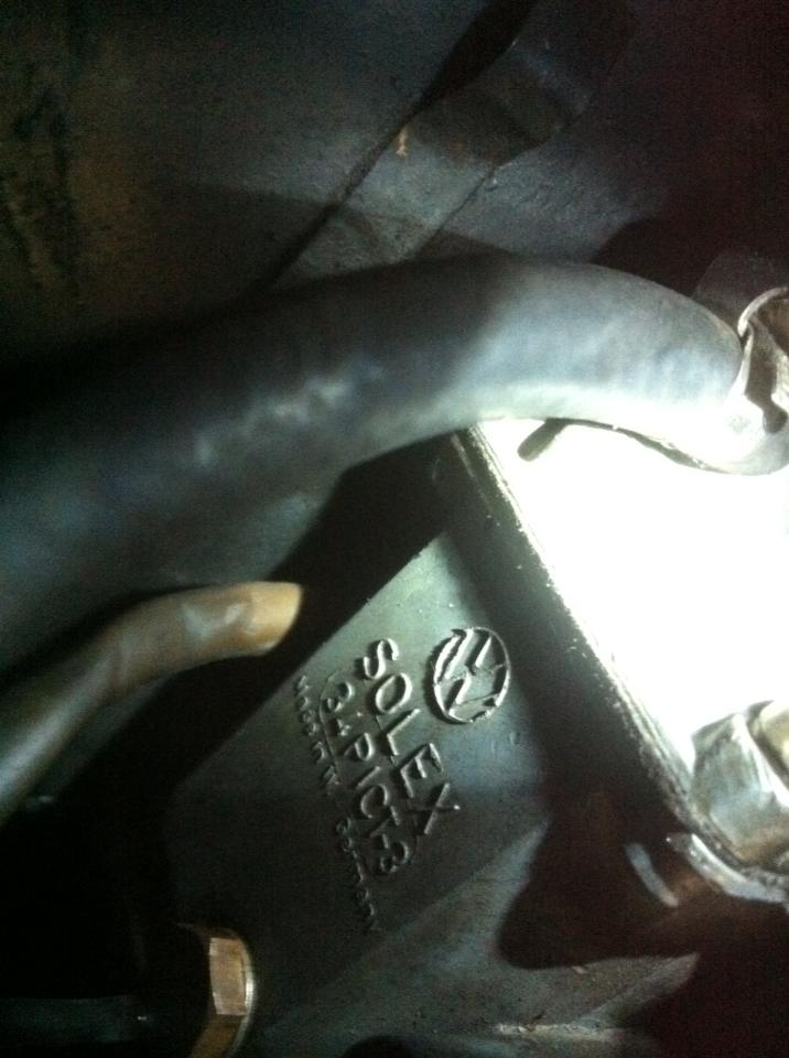

Wolfgang T2b *354 hat geschrieben:Zum Vergaser findest Du hier unendlich viele Freds, doch wichtig wäre, dass Du uns verrätst, welchen Motor/Vergaser Du drinnen hast.
Der Vergaser ist doch ein 34 PICT-3:

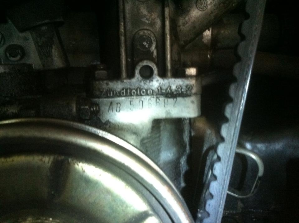

Wolfgang T2b *354 hat geschrieben:Ich weiß gar nicht, ob wir so einen Motor schon mal hier hatten. Weißt Du den Motortyp/Kennbuchstaben (steht oft vor der Motornummer)?
Und der Motor hat die Kennung AB, doch nicht AD:
Vielleicht hilft das schon weiter.

:oops: :oops: :oops: ... ich hab mich über diesen komischen Pömpel oben rechts auf Deinem Vergaserdeckel gewundert und dachte, so 'was hat mein 34 PICT-3 nicht. Jetzt habe ich beim Gucken auch mal die Augen aufgemacht. Das ist ja der Spritzulauf :oops:.
Ok, unter 34 PICT-3 findest Du im Forum Einiges.

AB Kennbuchstabe ist eigentlich ein 1300er 44PS Motor, aber vielleicht wurde der im Zuge der Motorüberholung auf 50PS umgerüstet. Dazu müsstest Du mal genau in Erfahrung bringen was alles an dem Motor erneuert wurde und wie/womit, also welche Kolben/Zylindergröße, welche Zylinderköpfe (Ventilgröße)? Wer hat den Motor zusammengebaut, eine Firma? Hast Du noch Unterlagen über die gemachten Arbeiten, oder wurde einfach ein AB Motorblock mit den Komponenten des alten 50PS (Vergaser vom AD oder AS) zusammengebaut.
Hat Dein Motor überhaupt die 3 Gewinde für die hintere Motoraufhängung? Ich dachte die gibt es nur im AD / AS oder B, also den ursprünglich für den Bus vorgesehenen Motoren.
