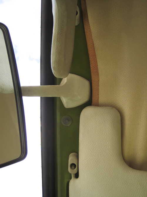

Der Holz-Himmel wird nur an den Seiten gehalten und nach oben gedrückt...
am besten vorher mit Pappe eine Schablone erstellen bis alles passt.
Ansonsten einfach mal einen Blick bei einem echten Westi unter die Sonnenblenden werfen.
Der Himmel ist nach vorne nicht einfach gerade oder nur in einem einfachen Bogen.
Für den Spiegel macht er einen extra Bogen...

Stimmt nicht ganz, er wird vorne im Bereich der Sonnenblendenclipse noch mit je einer 3mm Blechschraube fixiert.Rolf-Stephan Badura hat geschrieben:Der Holz-Himmel wird nur an den Seiten gehalten und nach oben gedrückt...

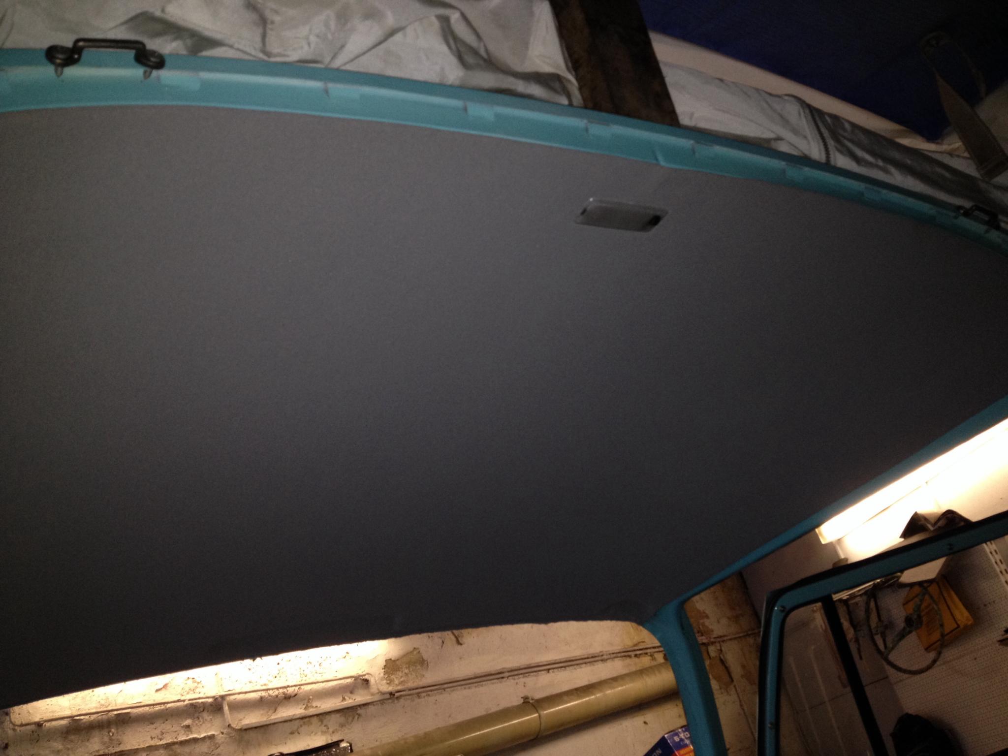

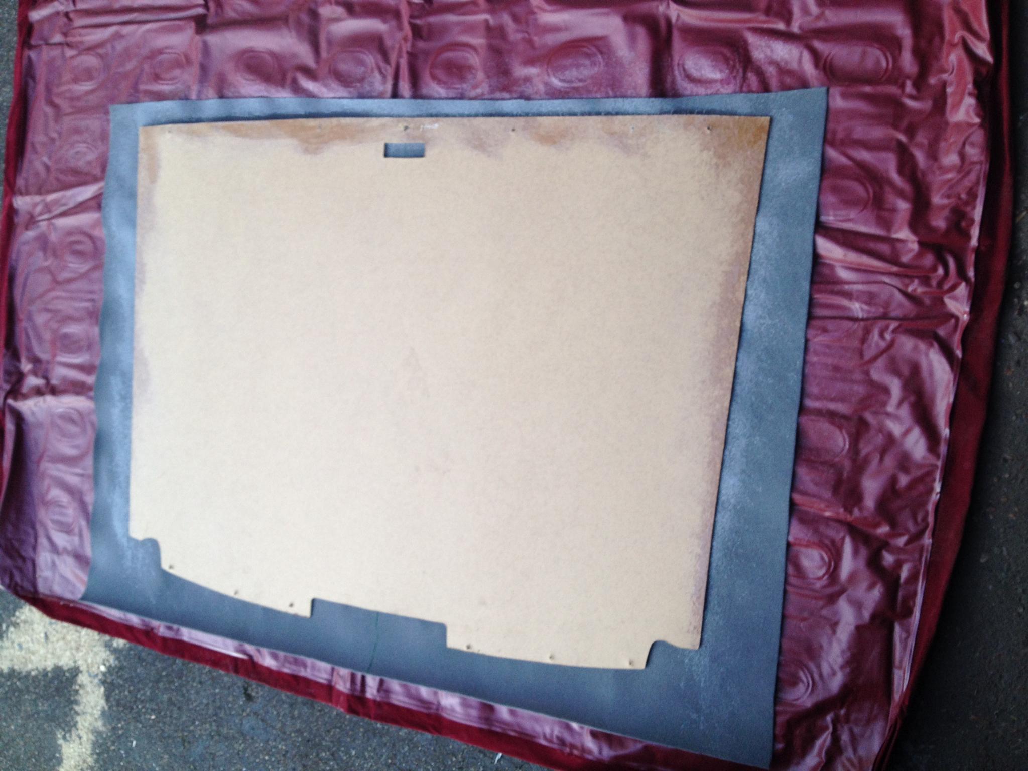

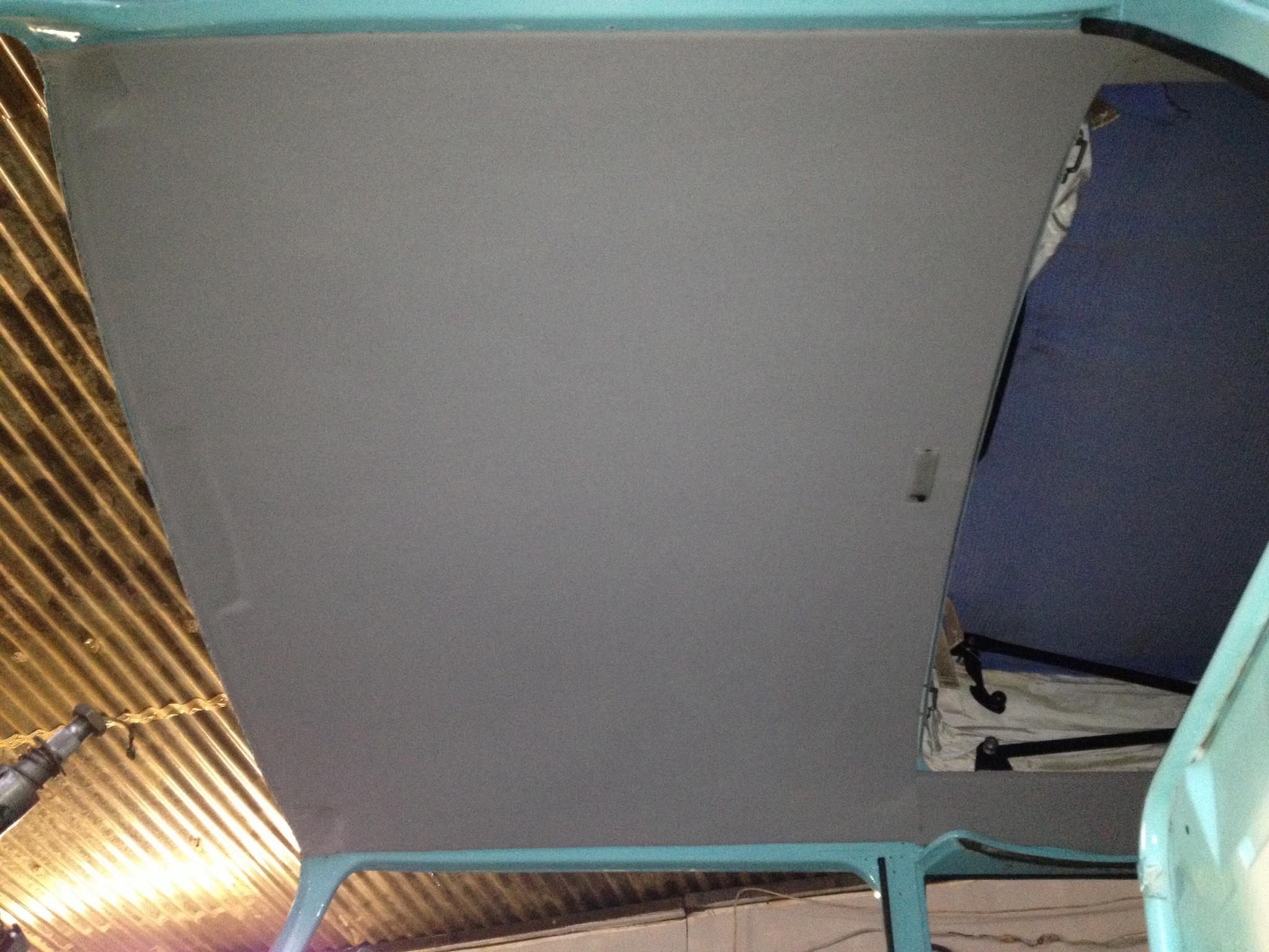

Ich hatte gar keine seitlichen Schienen und wollte auch erst gar keine haben. Ich habe aus 3mm MDF eine Platte zugeschnitten und dann mit kleinen Spaxschrauben fixiert.
Mein Himmel hat keine Aussparungen für Innenspiegel etc.! Ich habe den Himmel bis an die vordere Dichtungsgummikannte geklebt, so dass das Gummi den Abschluß verdeckt, bzw. aufnimmt.
Sascha
Danach habe ich den Himmel mit Himmelstoff beklebt und eingebaut.
Ein Bild vom fertig eingebauten Himmel habe ich gerade nicht parat. Kann ich dir aber nacher noch machen.

So, hier mal der (fast) fertige Himmel.
Was mir wichtig war, dass man keine Verschraubungem sieht.
