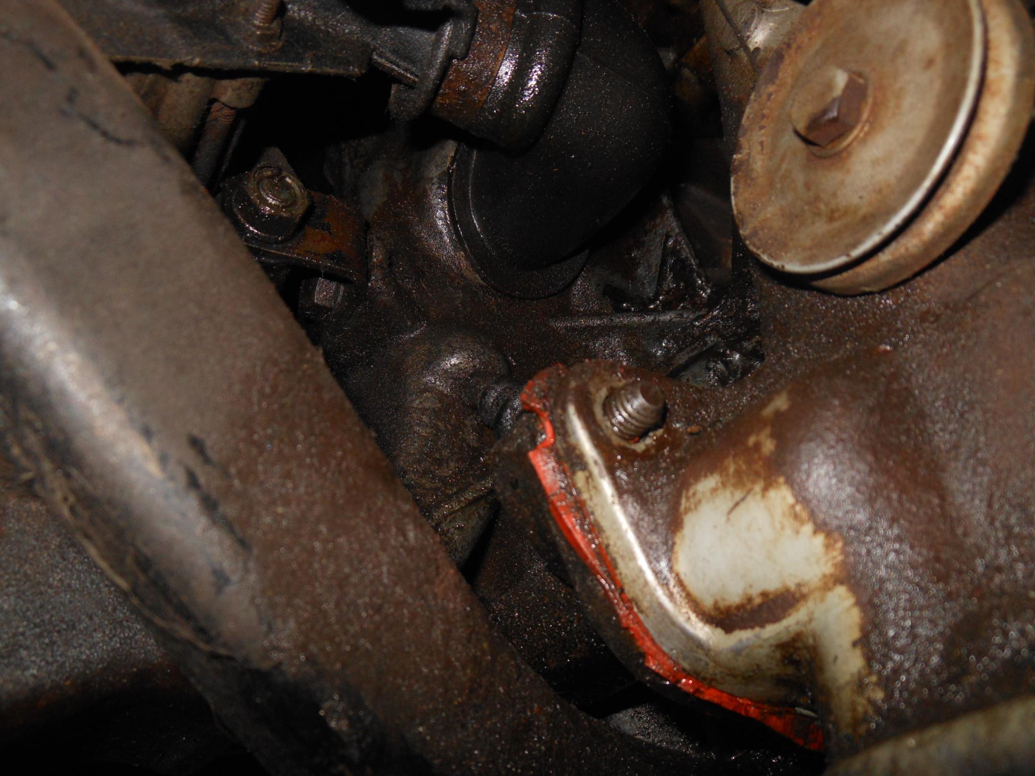

bei meinem Bus ist die Dichtung vom Öleinfüllstutzen bröselig. Ich habe jetzt schon einiges abgebaut:
Auspuff, ein paar Luftleitbleche.
Die Schrauben des Öleinfüllstutzen konnte ich dann auch lösen, jedoch bekomme ich den nicht über die Stehbolzen
hinausgezogen. Der Balg vom Ölpeilstab ist auch zu sehen. Dazu hätte ich auch einen neuen da, aber wie soll ich da ran kommen?
Das "Gummi" scheint auch ganz hart zu sein. Es ist ein Typ 4 Motor 1700 ccm.
Anhängend ein Bild....
Falls die Motortraverse (heißt doch hoffentlich so; ich bin ja kein Mechaniker und muss mich hier in die Materie einfuchsen) auch raus muss; wie geht
das? Kommt der Motor dann nicht runter? Ich habe mal eine Seite los gehabt, da konnte ich schon sehen, wie die Seite etwas nach unten kam. Reicht es mittig
unter dem Motor einen Wagenheber zu positionieren? Man, ich bin ganz schon angefressen, das mir das nicht gelingt ... Ok, alles Neuland, aber hier
in den Beschreibungen hörte es sich so vermeintlich einfach an. Hoffentlich habt Ihr ein paar gute Ideen. (Übrigens: Standort ist in der Nähe von Düsseldorf - Wuppertal ... es ist mein erster Bulli)

Moin Stövie,
diese Gummibalg vom Ölmessstab ist der Klassik - geht gerne kaputt.
Den bekommt man eigentlich gewechselt ohne viel abzubauen - man braucht halt Chirurgenhände und einen Schraubendreher und natürlich Geduld und starke Nerven.
Diese Dichtung vom Öleinfüllstutzen habe ich auch schon gewechselt und das ging ohne Ausbau von Auspuff oder ähnlichem.
Allerdings dürften da kein Stehbolzen sein - ich erinnere mich an so was nicht. Das sind doch lediglich zwei Schrauben. Die lösen und einfach ein bisschen nach hinten schieben, Öleinfüllstutzen bekommst Du nicht ganz raus, deshalb nur die Dichtung dazwischen raus und neue rein; zusammenbauen und fertig.
Bei Dir ist mit Dichtmasse gearbeitet worden.
Möglicherweise sollte dazu das Öleinfüllrohr ab um die Fläche schön sauber machen zu können.
Wenn Du dazu die Motortraverse lösen musst stell unter den Motor mittig einen Wagenheber. Brett zwischen Wagenheber und Motorblock.
Schau Dir auch gleich die zwei Motorlager an - vielleicht sind die ja auch schon kaputt. Wenn sie noch gut aussehen würde ich sie drin lassen - Neuteile haben nicht immer einen gute Qualität.
Gruß Bernd

Hallo Bernd,
ein Gewindebolzen ist am Öleinfüllstutzen fest drin und der andere am Block. Na, das sieht dann wohl danach aus, dass ich noch die Motortraverse
rausbaue, denn ich habe da irgendwie zu wenig Platz, um auch noch den Balg zu bewegen. Weitere Tipps und Erfahrungen sind natürlich gerne gesehen.
Dieses tolle Forum ist wirklich meine Hilfe, die ich als "Einsteiger" brauche.
stövie

und dran denken : keine Schelle ums untere Ende des Faltenbalges :schlaumeier: (siehe auch mein Beitrag von Mitte 2012 in diesem Thread) - der Rohrstummel am Einfüller ist getulpt und stanzt unter Schelleneinfluss den neuen Faltenbalg sonst einfach gleich durch. Bist Du Dir sicher daß es nicht nur der Faltenbalg ist, der die Leckage verursacht? Schon versucht die beiden Muttern vom Einfüller einfach nur nachzuziehen?

stoevie hat geschrieben:Hallo Bernd,
Moin Stoevie
Ich hatte das im Sommer ohne Ausbau der Motortraverse hinbekommen 8) .
Mich hat kurz der Ölpeilstab am abziehen/verschieben des Einfüllrohrs gehindert. Den Rausnehmen und den (bei mir in zwei Teile gebrochenen) Faltenbalg entfernen. Mit Bisschen fummelei kommt man dann mit dem Einfülrohr so raus, das Motorseitig mit einem dünnen Stab+Tuch die Fläche gereinigt werden kann. Fies ist, wenn sich dort die alte Dichtung ans Metall gefressen hat, dann empfiehlt sich der Ausbau der Motortraverse, weil man einfach nicht richtig hinkommt um die Dichtungsreste zu entfernen. Den Flansch vom Rohr dann auch säubern, neue Dichtung drauf und wieder zurück frickeln (mit kleinen Fingern beträgt der Arbeitsaufwand gefühlt 3 Stunden :cry: - in echt ca ne halbe ). Beim Einbau wie schon weiter oben gesagt unbedingt auf den Faltenbalg achten, nicht das der gleich wieder Risse bekommt.
Gruß m

Danke für die ganzen hilfreichen Erklärungen. Mal sehen, ob ich heute nach der Arbeit nochmal rangehe. Bei mir ist das was auf dem Bild so rot-orange schimmert eine Gummidichtung. Diese ist schon eher bröseliger Natur. Die neue Dichtung ist wohl eher aus Papier. Der Gummibalg von BUS-OK hat eine Überarbeitung erhalten und wird aktuell seit letzer Woche mit einer neuen Gummimischung ausgeliefert. Darauf hatte ich noch gewartet (die Info mit der vermeintlich nicht optimalen Qualität hier aus dem Forum hat geholfen... :gut: ). Ich werde um das Lösen der Motortraverse wohl nicht rum kommen. Arbeit zieht Arbeit nach sich: Die abgenommen Bleche brauchen auch gleich Zuwendung, sprich Rostentfernen etc.
Ich werde berichten, ob ich dann demnächst weiter gekommen bin. Wie gesagt, mein Status ist ja eher unteres Niveau Hobbyschrauber.
stövie
