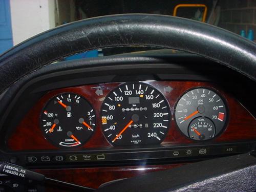

Ich habe da nochmal was gefunden. Anstelle der Uhr gibt ed die Öltemperatur Marke Eigenbau. Warum nicht, obwohl der Platz links ja noch wäre

Da habe ich auch schon drüber nachgedacht, den linken Teil von Mercedes auch links zu verbauen.benchMark hat geschrieben:obwohl der Platz links ja noch wäre![]()
Und dann die Anzeigen als
- Tankanzeige
- Öldruck
- Temperaturanzeige (Öl oder Zylinderkopf)
- Lambdawert
Dann muss man halt die 4 Kontrolleuchten noch unterbringen.
Aber das wird auch machbar sein.
Ich bleibe mal dran, und versuche mal an eine günstige linke Anzeige zu kommen.
Mit etwas Glück kann ich da Frästeile vom DZM übernehmen.
