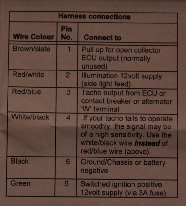

ich hab mir den Retro-Drehzahlmesser jetzt beim Bugwelder gekauft.
Hat nur 184,00 gekostet und ich kann von der Verarbeitung nichts negatives melden.
Toll ist, dass die Schutzscheibe aus echtem Glas ist. Also sehr Kratzbeständig.
Die Anleitung ist leider in Englisch. Leider versteh ich nicht ganz wie ich den DZM anschließen muss.
Könnt ihr mir bitte helfen.
Braun/slate ?? normalerweise unbenutzt
Rot/Weiß 12V für Hintergrundbeleuchtung
Rot/Blau ?? Was heißt "Tacho output from ECU"
Weiß/Schwarz falls bei red/blue nicht funktioniert
Schwarz Masse
Grün Zündung 12V
Hier ein Foto Vielen Dank
Gregor
Schwarz Masse
Grün Zündung 12V
