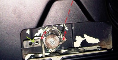

Dabei handelt es sich ja um ein sehr kompaktes Schloss - dass zur Öffnung auf den Schließmechanismus drückt.Brennend würde mich auch der Umbau des Schließmechanismus in der Heckklappe interessieren.
Da wird man nur mit Umlenkungen und Hebeln sich etwas basteln können - es ist erheblich enger als in den Türen vorne...
