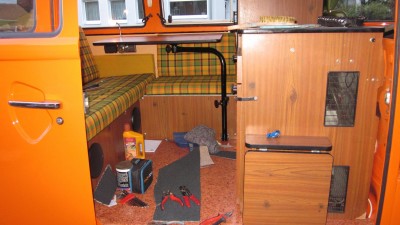

So, ich nutze ja den lauen Winter um meinen Bulli innen neu auszubauen. Natürlich wurden die Orginalausstattung von Helsinki wieder eingebaut. Aber die komplette Verkleidung der Seitenwände, der Boden, und einige Kleinigkeiten wurden erneuert. Jetzt fehlt nur noch der Einbau des Kühlschrankblocks. Bei der Gelegenheit habe ich den Wassertank ausgebaut und schaue jetzt auf die Rückwand des Kühlschranks mit dem 36 Jahre altem Staub.
Ich wollte jetzt mal die Funktion überprüfen. Stecker rein und Schalter auf 220 Volt.
Jetzt meine 1.Frage: muß der Kühlschrank brummen? weil ... da tut sich nix.
Habe jetzt mal ein Thermometer und 'ne Flasche Bier reingestellt. Aber bei den Themperatur im Schuppen werde ich morgen wohl nicht viel Differenz feststellen.
Meine 2.Frage: wenn ich den Gasbetrieb teste, sehe ich dann irgendwo die Flamme, so wie bei der Truma?
Danke schonmal im Vorraus, habe bei der Suchfunktion auf die Schnelle nix gefunden.
Guten Rutsch an Alle, Martin

Hi Stephan, ist da der Brenner (s.Foto)? Mal sehen wie ich da sauber machen kann.
