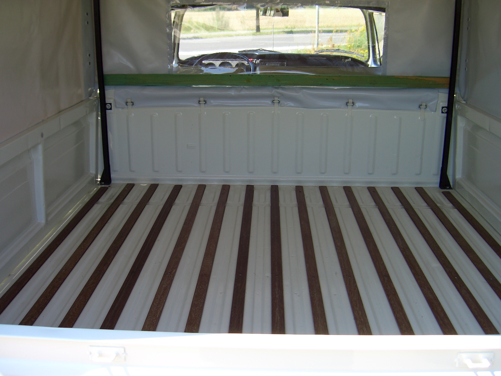

Ich habe ein paar Fotos meiner Plane gemacht...ist ne Originale. Wie zu 100% das befestigt wird weiß ich leider nicht...der Verkäufer der Plane meinte da kommt eine Stange rein die dann irgendwie verschraubt wird, damit der Wind die Plane nicht über die Kante drückt...
Wenn jetzt noch jemand beisteuern kann wie das verschraubt wird
immer her damit....
@Rüdiger: lässt du dir eine Plane anfertigen? Wenn du aus der nähe kommst könnte ich dir anbieten das du dir meine Plane ausleihst um eine genau Kopie anfertigen zu lassen...
Grüße David

So liegt die Plane in der Rinne...

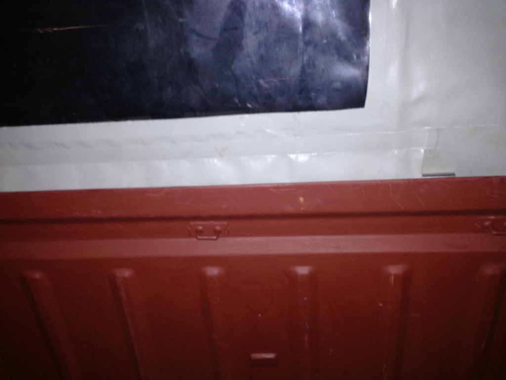

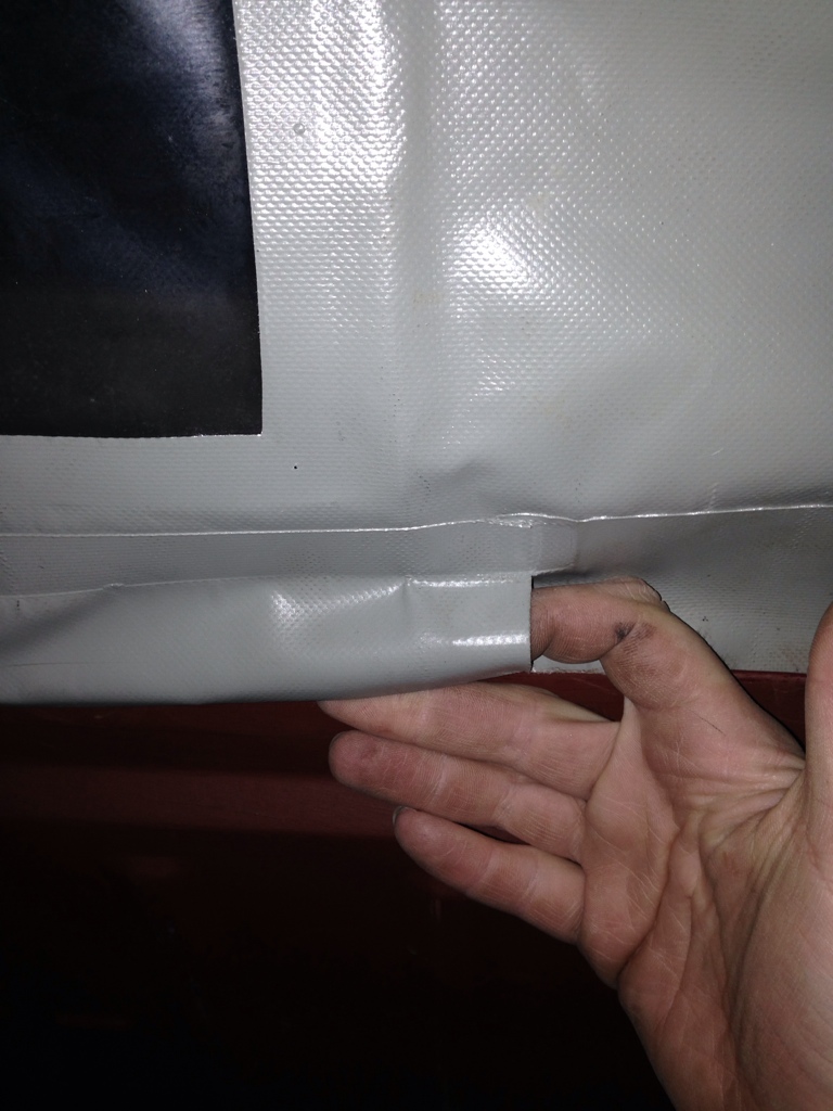

Hallo Rüdiger,
so wie von David beschrieben, habe ich meine Plane auch anfertigen lassen. In den Hohlraum habe ich einen Flachstahl, ca. 1m lang, Querschnit etwa 5 x 30 mm eingeschoben. Sieht man auf den letzten beiden Fotos. Obwohl ich den Flachstahl nicht verschraubt habe, bleibt er während der Fahrt auch in der Hülle liegen (Foto 3). Das Problem ist nur, dass er offensichtlich zu leicht ist, und die ganze Sache wird dann doch nach innen gedrückt (Foto 2).
Also habe ich mir erst mal mit einer Dachlatte, die ich in voller Breite der Ladefläche zwischen Plane und vordere Bordwand geklemmt habe, beholfen - mit Erfolg. Sieht aber nicht wirklich gut aus!
Vielleicht lässt sich das Problem auch mit 2 - 3 waagerecht am Spriegel verschraubten Latten machen - ist jedoch nix für Originalos!
Trotzdem viel Erfolg beim Probieren
Frank
