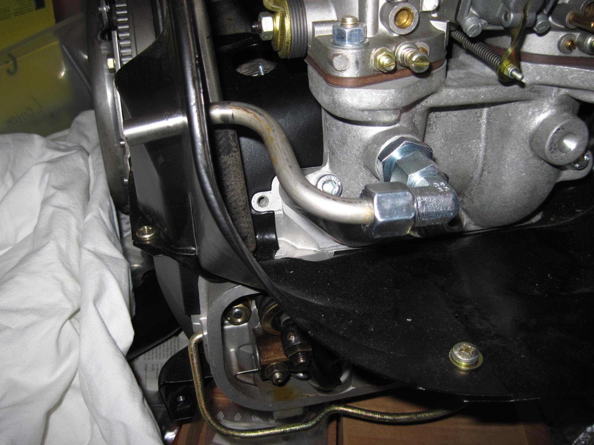

So sieht mein BKV-Anschluss an den Webern aus.

das sieht ja richtig gut aus. Reicht da der unterdruck von einem zylinder für den bkv aus?
Wie dick ist denn die leitung?

....sieht nach 8mm Rohr aus....

Nö, das ist ein 10mm Röhrchen. Als Verschraubung habe ich folgendes verwendet:
Ermeto GE10LM18x1,5EDOMD als Einschraubnippel
Ermeto EW10L mit O-Ringabdichtung
