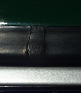

Ich kaufe meine Dichtungen immer bei Käfer&Co, habe dort immer gute Ware bekommen. Ich musste bei anderen Händlern schon feststellen, dass das Verbindungsstück der Dichtung mit der Zeit rissig wurde und nicht mehr wiklich dicht aussah. Klar waren diese Dichtungen auch billiger, aber nur unwesentlich.
