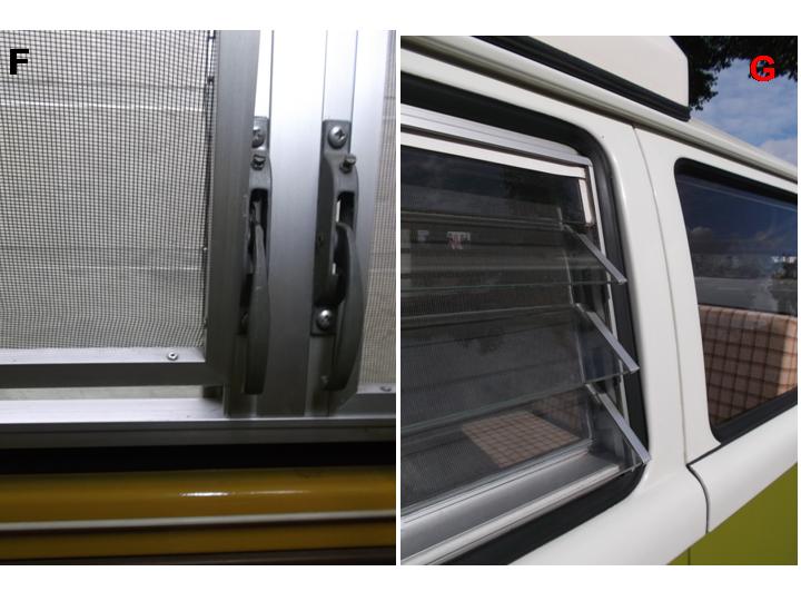

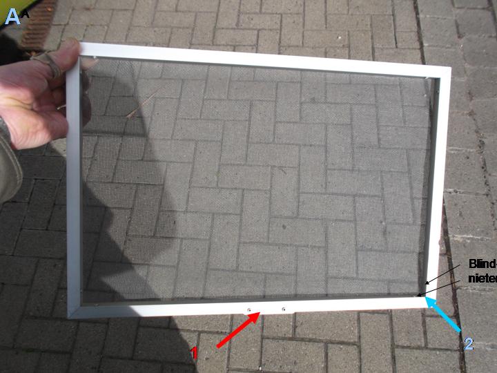

Hallo Martin,

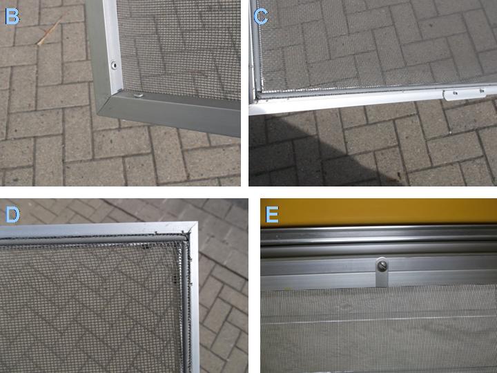

Hier erst einmal die Gesamtansicht (von innen). Es sind im Prinzip 4 Aluprofile auf Gehrung geschnitten und über innen eingelegte Hilfswinkel zusammen genietet. Das Aluprofil ist L-förmig und besitzt zur Außenseite eine Nut zur Aufnahme eines Keders, welcher das Fliegengitter quasi einquetscht. Oben und unten sitzt der Rahmen bündig im Fenster, rechts und links ist eine Überlappung vorhanden.
Bild B zeigt die Eckverbindung von innen her betrachtet, C verdeutlicht die Fixierung für unten in der Mitte, praktisch ein aufgenietetes Blech (Ansicht von außen). D (ebenfalls Außenansicht) veranschaulicht, wie das Fliegengitter vom Keder eingeklemmt ist. E ist die Fixierung für oben vom Innenraum her betrachtet, es ist nur eine Blechlasche senkrecht zu stellen, fixiert mittels Schraube und Gegenmutter unter leichter Vorspannung. Insgesamt sitzt der Fliegengitterrahmen recht stramm im eigentlichen Fensterrahmen, da klappert auch nichts bei der Fahrt.
Auf F ist das Einsetzen des Rahmens zu sehen, gleichwohl auch die Überlappung zum senkrechten Part. Rechts und links ist der Abstand bei mir etwas unterschiedlich, im Mittel so um die 3 mm. G ist die Ansicht von außen mit eingesetztem Fliegengitter.
Auf Bild F noch eine selbst gefertigte Besonderheit. Da der Schließhebel etwas weiter über den Punkt hinaus kam, saßen die Scheiben im geschlossenen Zustand bei mir nicht mehr ganz eng an und klapperten manchmal auch leicht bei widrigen Straßenverhältnissen. Daraufhin habe ich eine einstellbare Anschlagbegrenzung gebaut, die mir eine genaue Justierung ermöglichte. Einfach ein M 3 Gewinde an bezeichneter Stelle gesetzt und mittels konterbarer Schraube war das Problem behoben. Ob das immer Not tut kann ich nicht beurteilen. Musst einfach mal sehen ob Du da bei Dir überhaupt etwas optimieren musst.
Viel Erfolg!

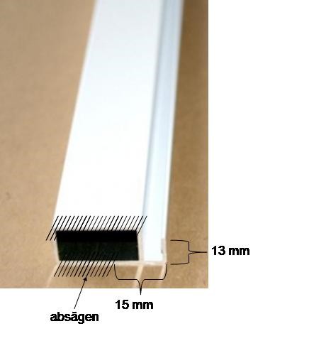

Vielen Dank für die ausführlichen Infos :-) - nun müsste man nur noch wissen wo man so ein Aluprofil mit der Nut herbekommt
bin gerade am Überlegen, ob ich einfach Alufliegengitter nehme und mit einem Flachprofil auf den Fensterrahmen schraube, dann kokelt mein Herd auch nicht das Fliegengitter an ;-)

elastic hat geschrieben:- nun müsste man nur noch wissen wo man so ein Aluprofil mit der Nut herbekommt
Baumarkt? ... oder hier?
http://fliegengitter-markt.de/Aluprofil ... q2dkovuej3
und dann zuschneiden, das wär's dann wohl :) :

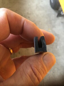

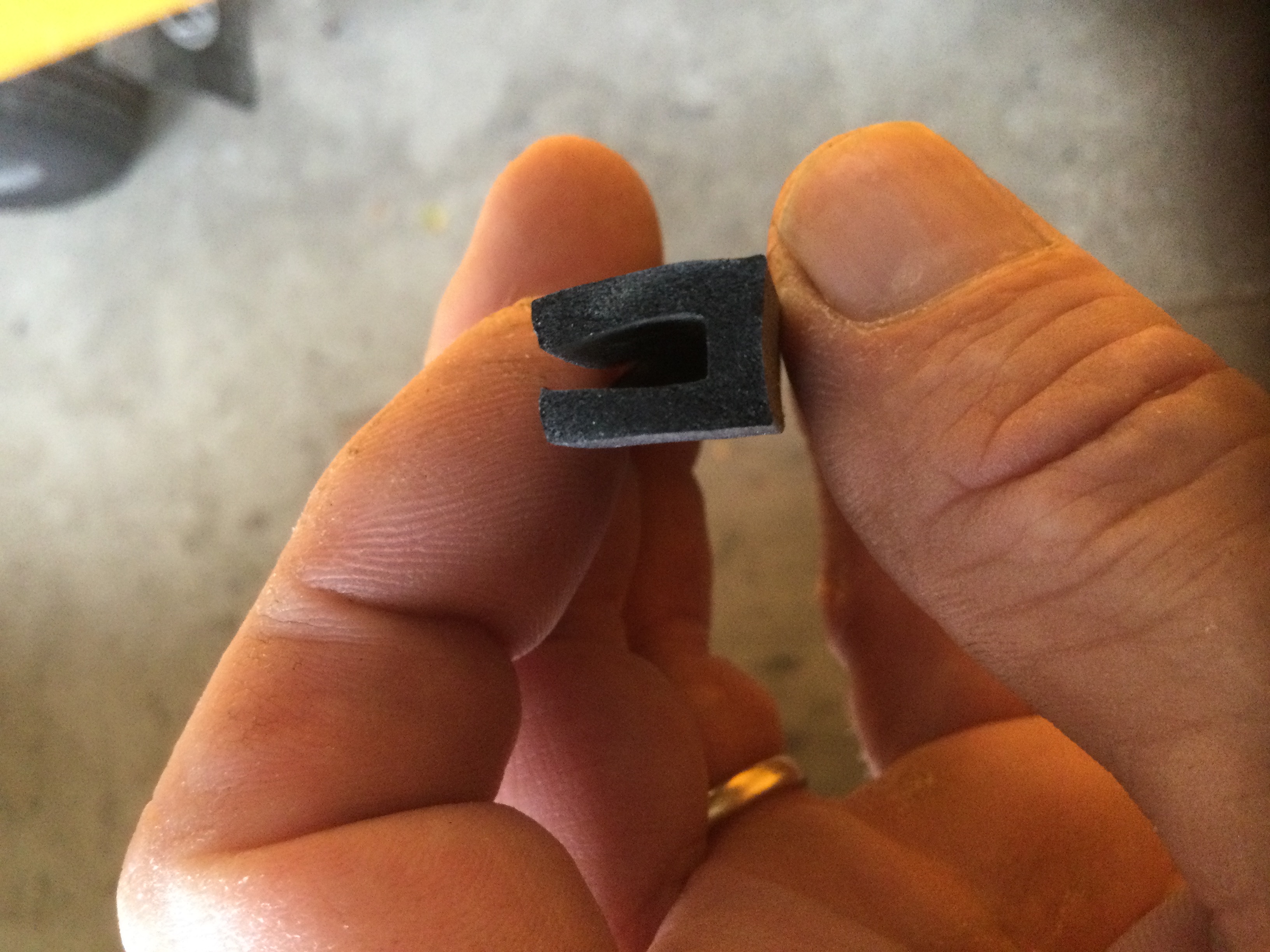

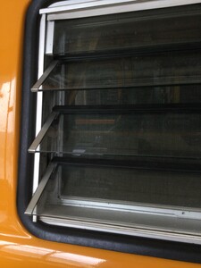

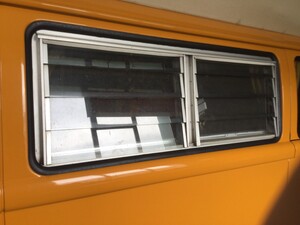

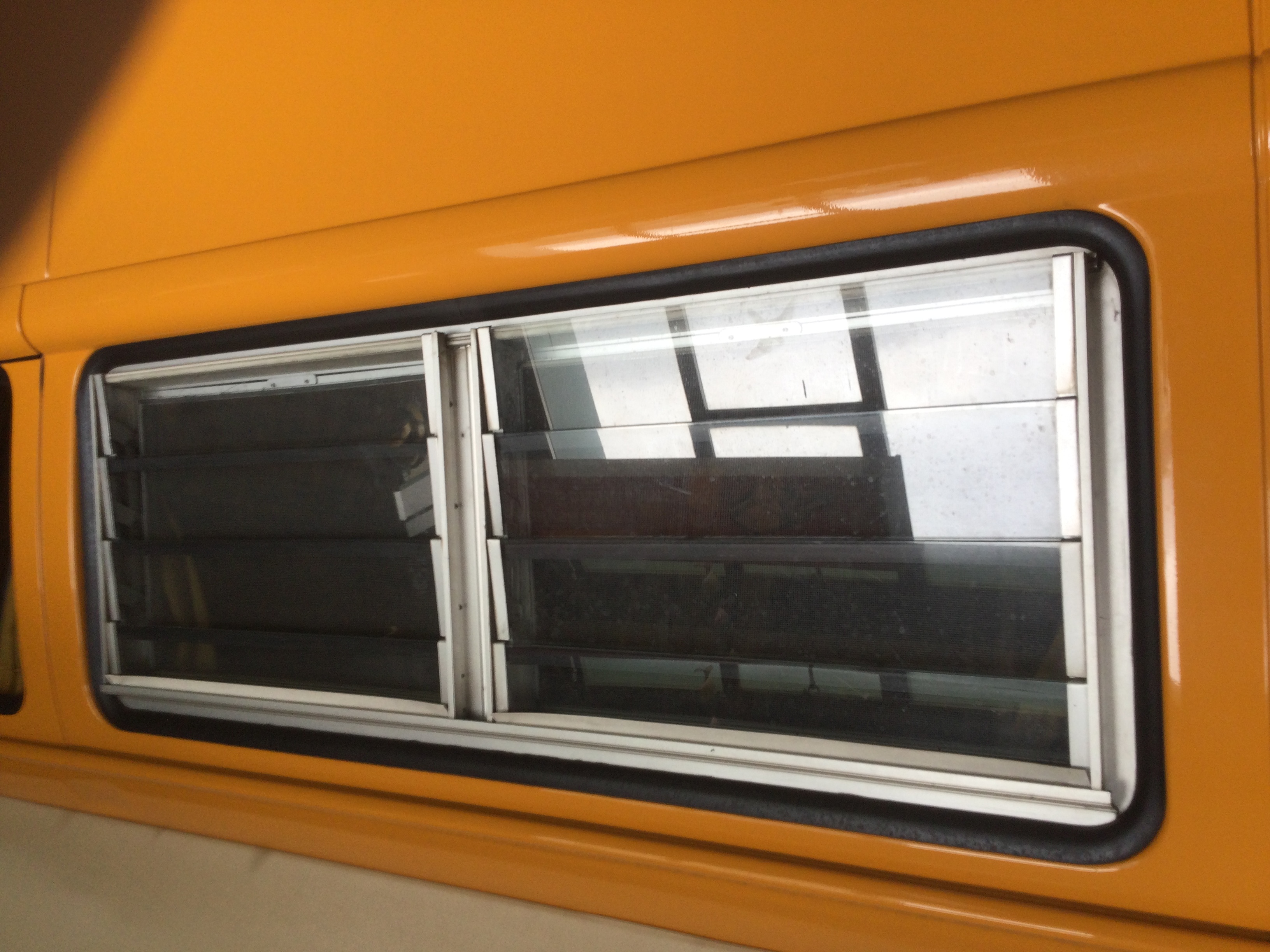

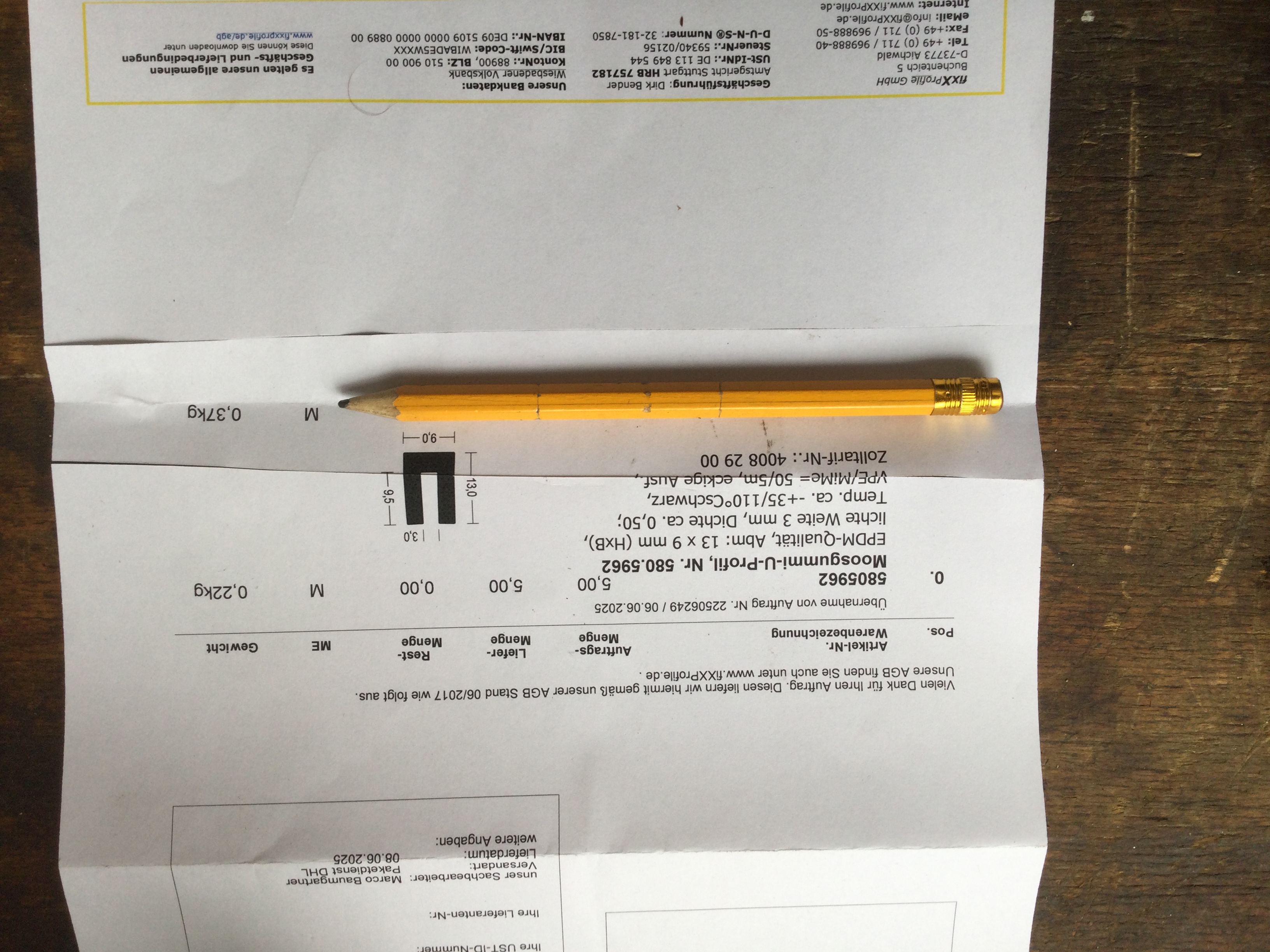

an meinem Westy war links ein 2 teiliges Syro Lamellenfenster verbaut.
Dieses wurde bei der Resto so gut wie möglich mit restauriert, soweit das mit noch zu bekommenden Dichtungen möglich war.
Auf die einzelnen Scheiben habe ich ein vermeintlich passendes Gummi U-Profil gesteckt um klappern zu verhindern, mit mäßigem Erfolg, Wasserdicht war es, so bin ich bis die Tage rum gefahren.
Das Klappern inkl. Der Windgeräusche äußerten sich mittlerweile wie Vogelgezwitscher, sehr laut, es hat reichlich kalte Luft rein gelassen und ging mir langsam ordentlich auf die Nerven :flop:
Also ging ich nochmal im Netz auf die Suche nach passenden Standard Dichtungen, und hab voll ins Schwarze getroffen :jump:
Ich habe nur oben auf die 6 klappbaren Scheiben die Dichtung aufgesteckt.
Die neuen Moosgummi Dichtungen passen perfekt, sie haben eine lichte Weite von nur 3mm, klemmen aber optimal bei den 4mm Lamellen. Ich habe sie erst mal nur aufgesteckt, ohne zusätzlich zu kleben.
Man spürt bereits am Hebel das beim Schließen etwas mehr Kraft aufgewendet werden muss.
Die ersten 250km letztes WE waren eine Freude.
NULL Windgeräusche
NULL Klappern
NULL spürbare Zugluft (das mag im Winter anders sein)
NULL verrutschen der Dichtung (bei Fahrt mit geschlossenem Fenster)
Kurzum, ein gewaltiger Komfortgewinn, ich bin begeistert und möchte hier gerne die Dichtungen der Fa. fiXXProfile GmbH empfehlen, nicht verwandt….
