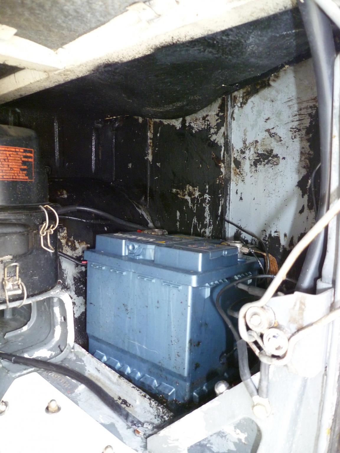

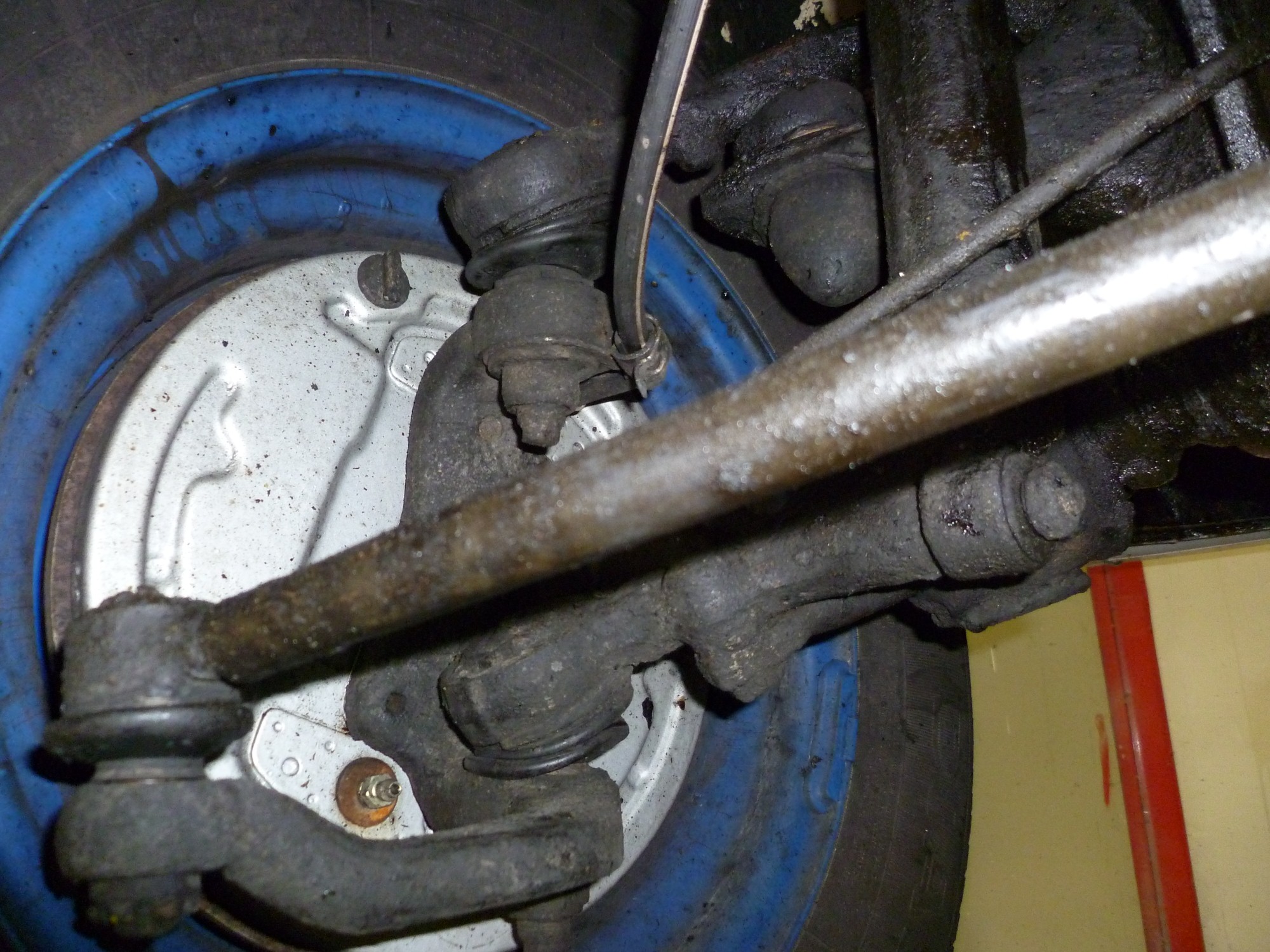

Wegen den Kosten:
750 Euro für Trockeneisstrahlen war seine erste Arbeit und ich glaube das war ein Schneppchen.
1 ton Trockeneis und 60Kg Dreck hat der nach Aussage Runtergeholt.
1200 Euro für Pulverteile
200 Euro für Polieren der Aluleisten.
Gummi für Leisten 120 Euro
Farbe Fertan Brantho usw. keine Ahnung aber 5liter Nitrofest und bestimmt 10-15 Dosen gemischt ???
Lackierung Innen Aussen untere Kante usw 2500 Euro
mir wird gerade schwindelig
1500-2000 Euro bestimmt bei Hofmann CSP und Bus Ok für Matten innen Kleinteile alle Züge Bremsleitungen Antriebswellen Stoßdämpfer Kupplung Lenkungsdämpfer usw
400 Euro für Blechteile Sitzfläche vorne
250 Euro Blinker vorne Rücklichter hinten
Schrauben verzinken 100 Euro
Kleinteile wie Kabelummantelung / Stecker / Trennschalter / Dämmmaterial usw. betimmt auch schnell 200 Euro.
2 Dosen Mike Sanders 80 Euro
Nicht zu vernachlässigen sind die Werkzeuge die ich gekauft habe Sandstrahlpistole, Kompressor , Druckbecherpistole usw.
Jetzt steht noch an evtl. Neue Innenaustattung evtl Himmel sanieren.

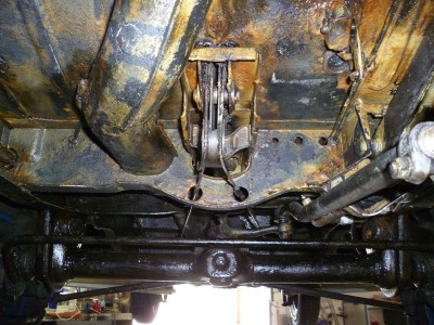

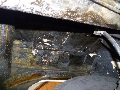

Aber seht selbst wie es unten mal ausgesehen hat.
Gruß Wommel

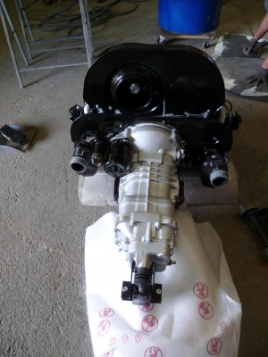

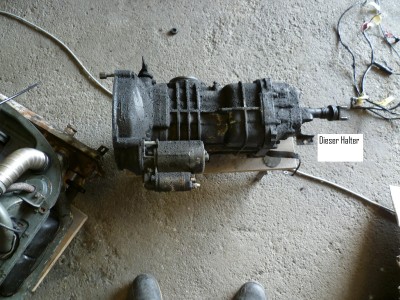

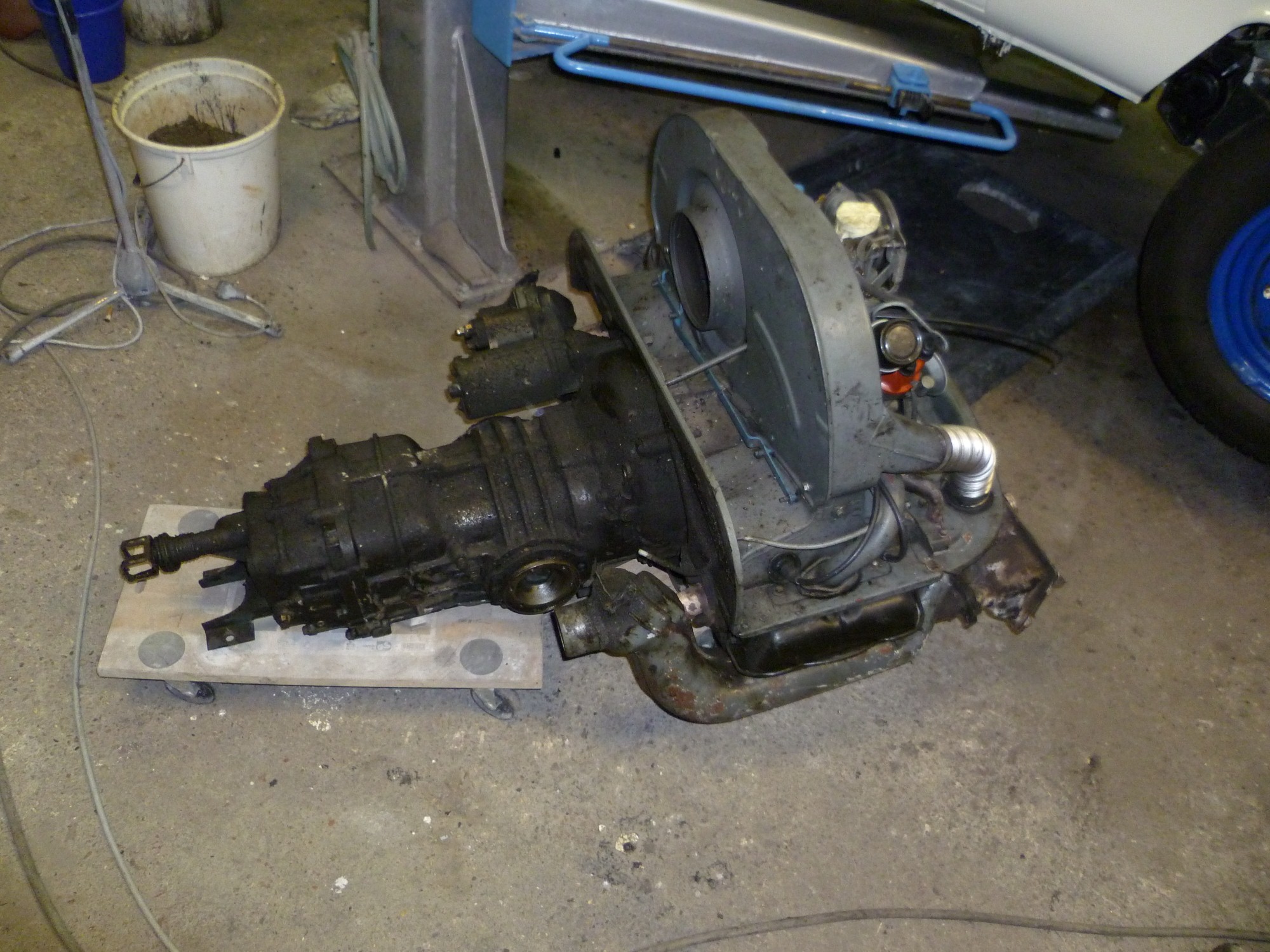

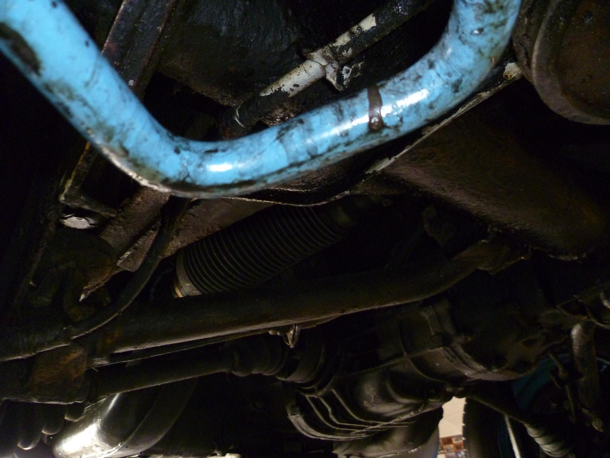

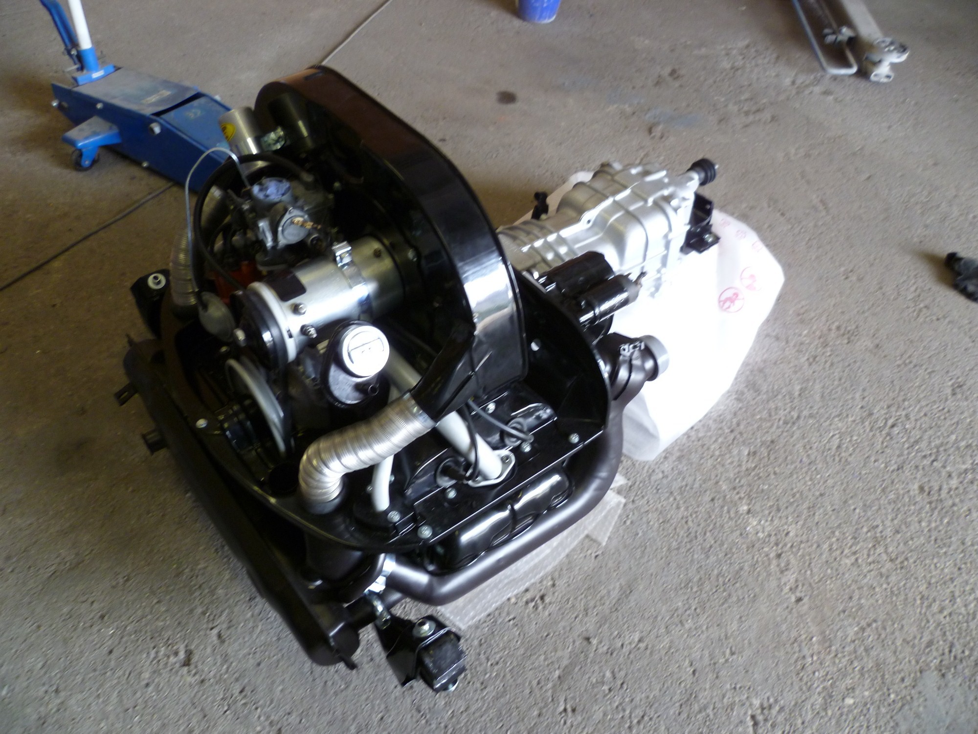

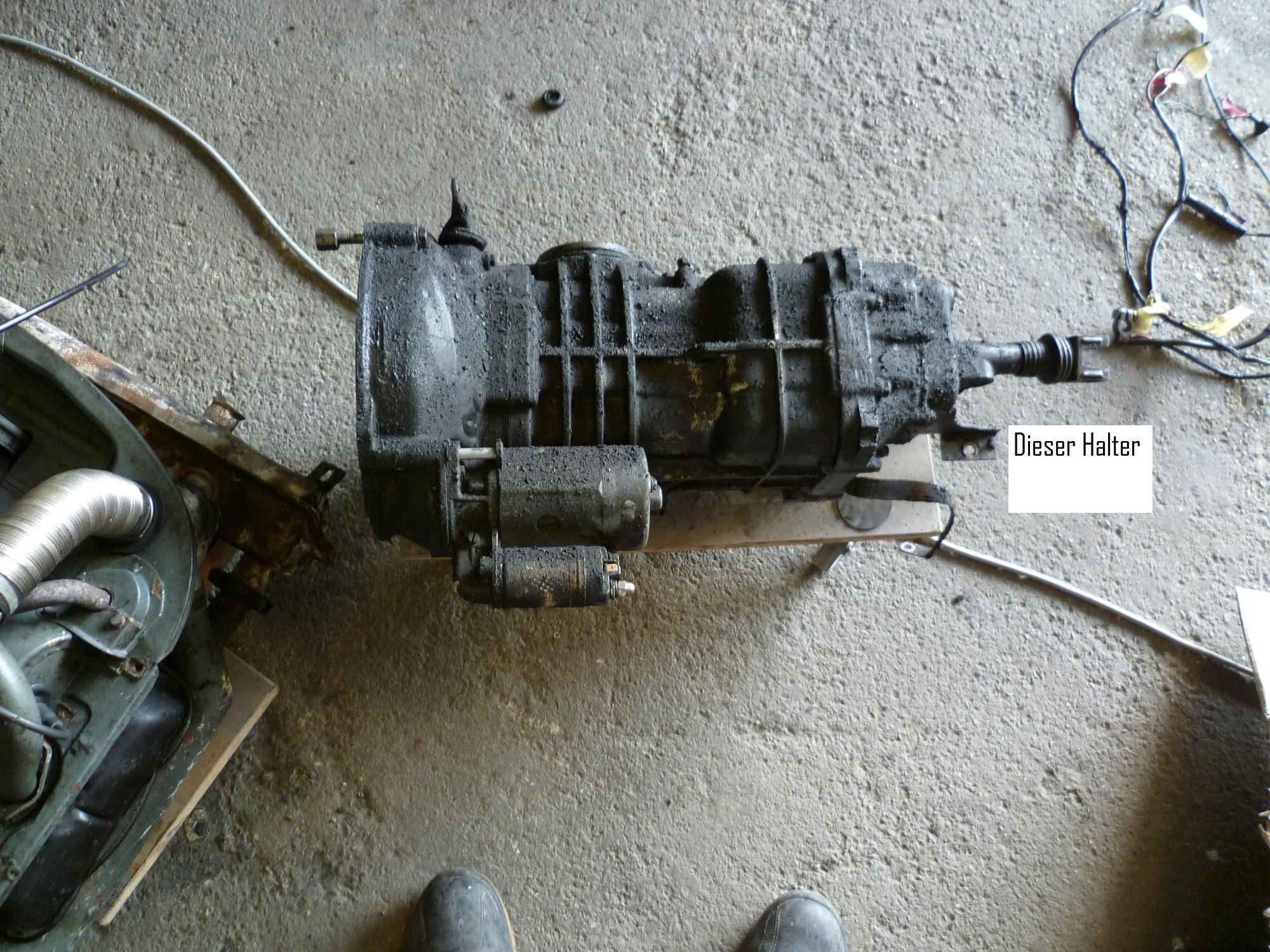

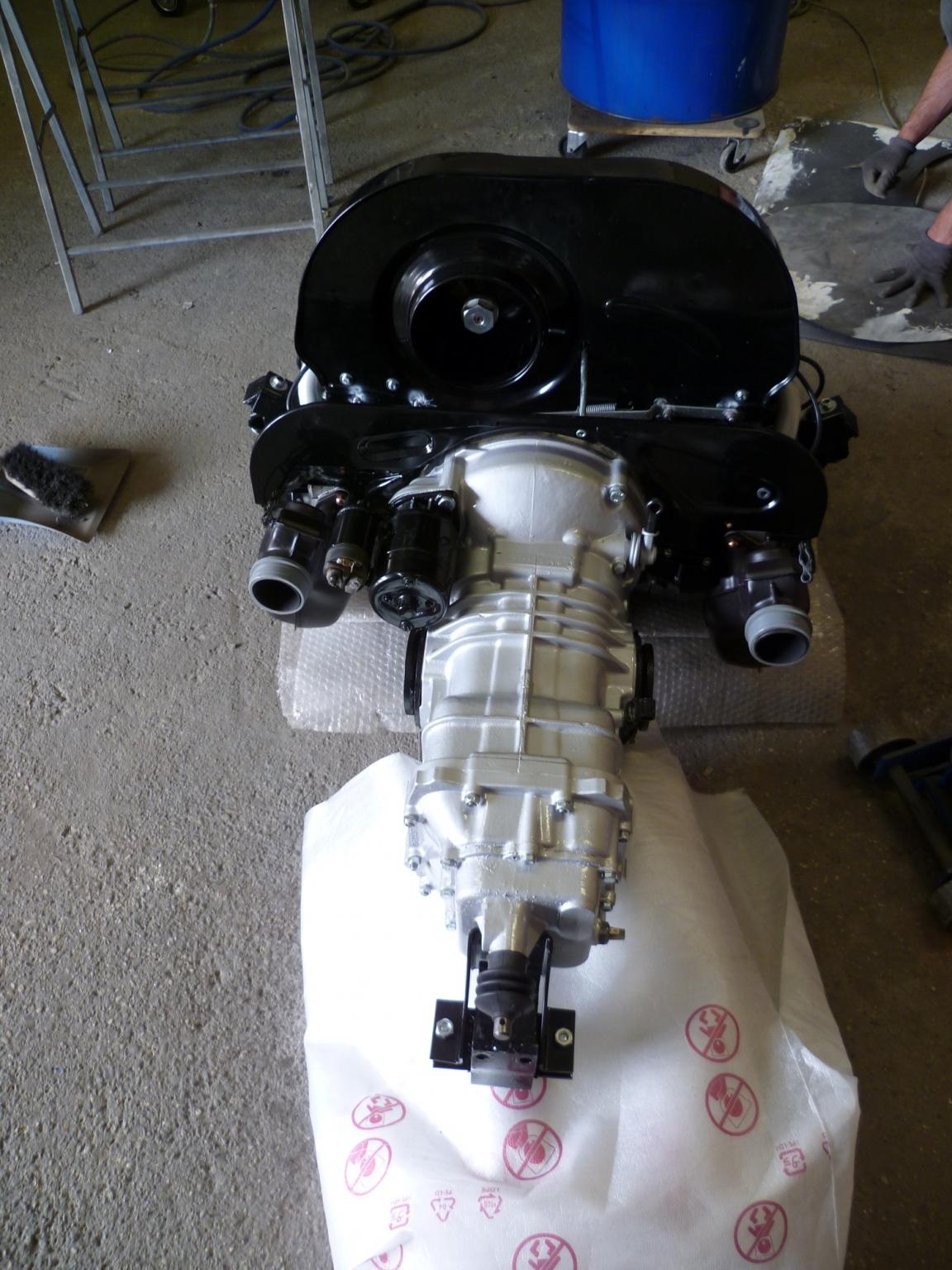

Dadurch das alle Teile beim Trockeneisstrahlen verbaut waren hat es teilweise den Schutz und Dreck über die Teile geschossen wo eine Nacharbeit nach Ausbau von nöten war.
Frage nicht wieviel Silikonentferner Verdünnung und weitere Lösungsmittel ich da gebraucht habe.
Siehe Getriebe Alt.
