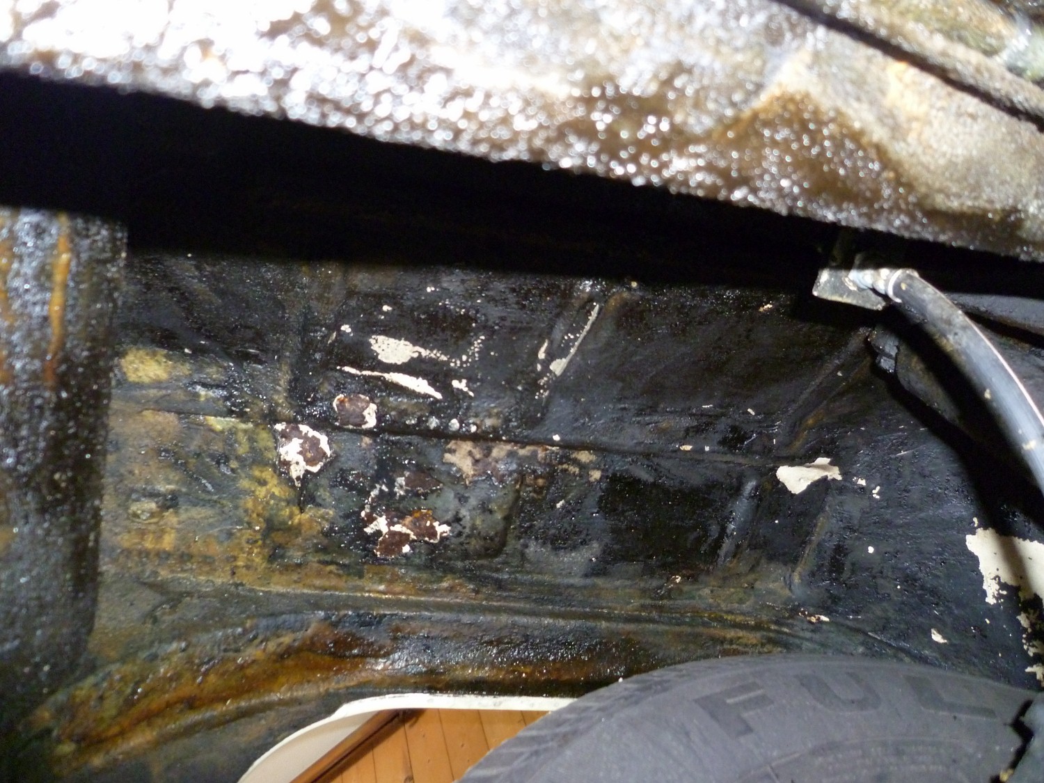

Aber seht selbst wie es unten mal ausgesehen hat.
Gruß Wommel
Dadurch das alle Teile beim Trockeneisstrahlen verbaut waren hat es teilweise den Schutz und Dreck über die Teile geschossen wo eine Nacharbeit nach Ausbau von nöten war.
Frage nicht wieviel Silikonentferner Verdünnung und weitere Lösungsmittel ich da gebraucht habe.
Siehe Getriebe Alt.
