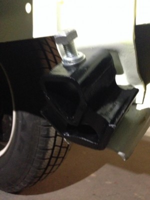

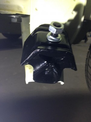

Wie muß ich die Motorlager einbauen ?
Bei ausgebauten Motor sin beide Varianten möglich, Bilder beim Ausbau hatte ich leider nicht gemacht.
Morgen soll der Motor rein, könnt Ihr mir bitte sagen welche
Variante richtig ist:
Einbau Motorgummilager 1,6 er Motor ? Wie herum ?

Bild 2 ist die richtig Einbaulage. So zu sagen "form follows function". Der Motorträger gibt die Form vor.

Hallo Harald,
Danke, dann werde ich es so einbauen.
