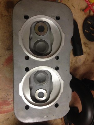

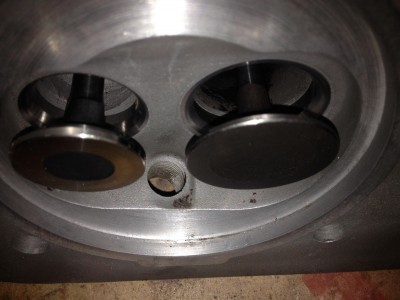

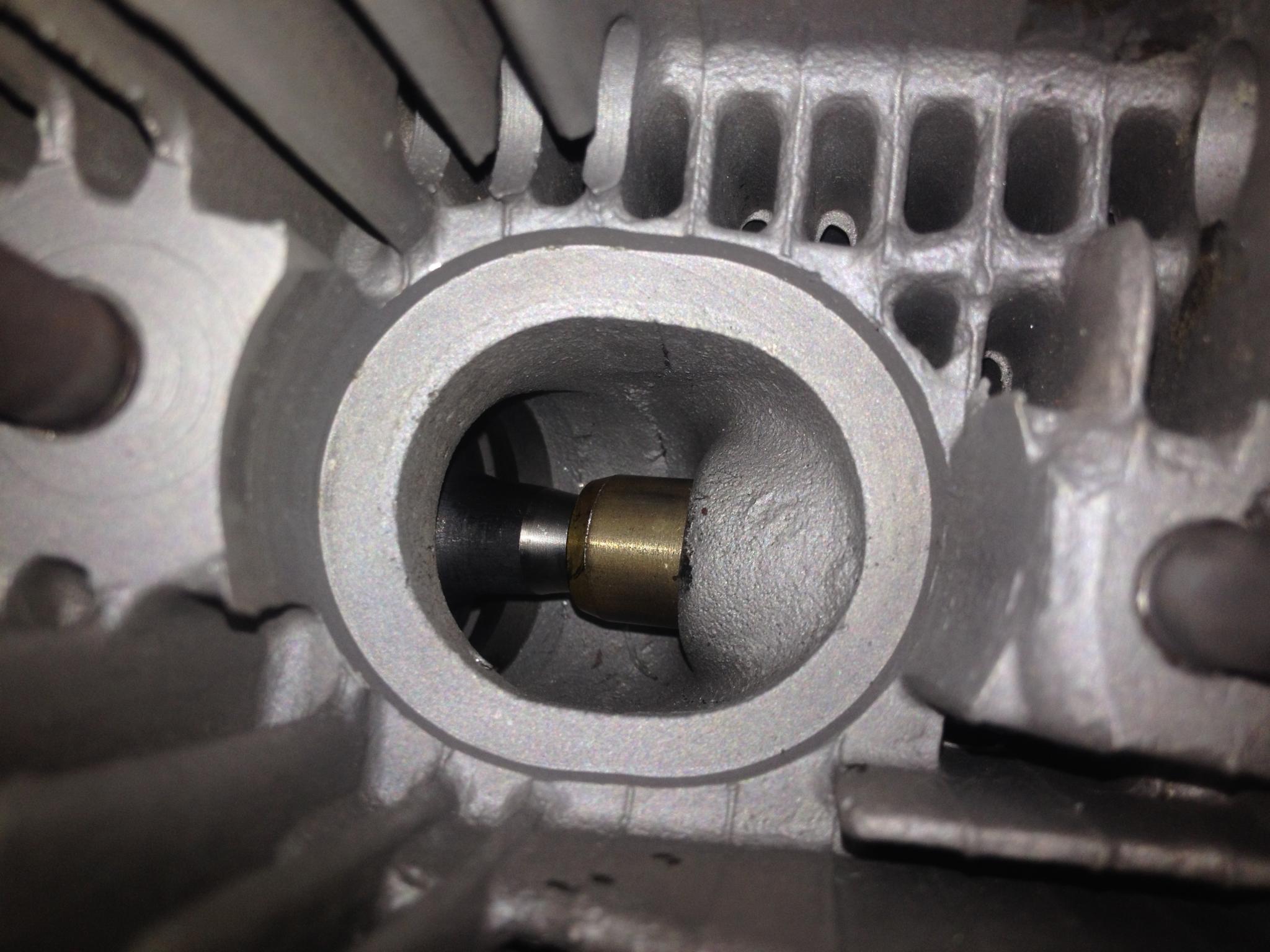

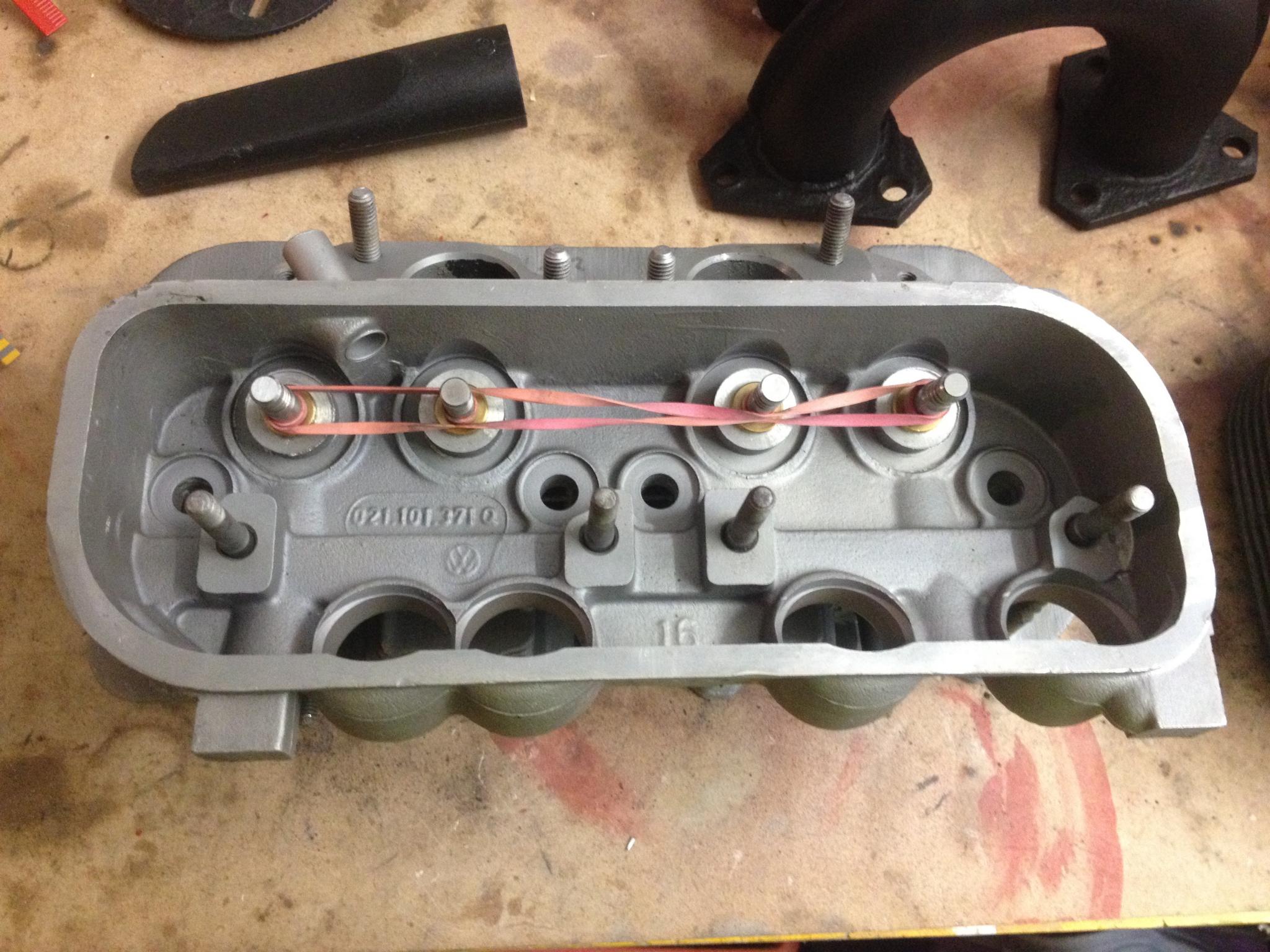

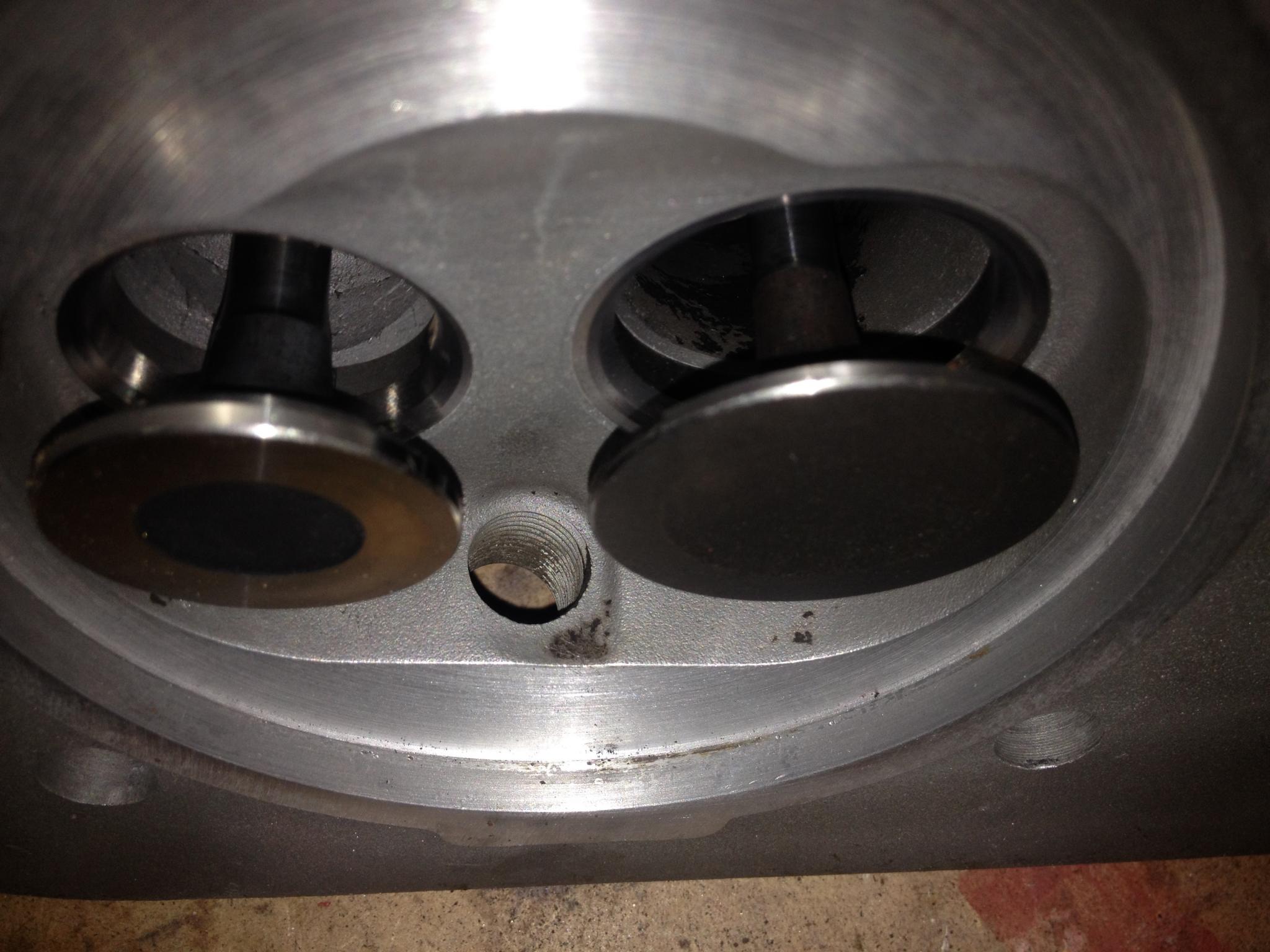

Köpfe sind mittlerweile zurück. Sind gestrahlt und gereinigt, geplant, neue Sitzringe, neue Ventile (alte konnten nicht weiter bearbeitet werden) und neue Übermassführungen.
Gekostet hat das ein heiden Geld.
Jetzt ist gerade der Block dran: wird gespindelt, Passbuchsen, neue Pleuel und Kurbelwelle poliert.

Hübsche Köpfe. Die Ventilsicherung per Gummiband sieht nach Ahnendorp aus ;) Übermaß Ventilführungen brauchte ich auch. Haut in der Tat ganz schön auf's Portmonee :(
Gruß, Stephan
