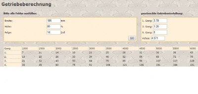

Danke Emanuel für die Getriebeberechnung!
Ich fahre mit 205/65-15" MB-Stahlfelgen, aber das sind ja nur ein paar Prozent Abweichung. Interessant ist für mich der 2te Gang. Mir wurde gesagt, das die Geräuschmessung im 2ten Gang bei 50 Km/h im Vorbeifahren gemessen wird (sofern das Getriebe 50 Km/h zulässt). Konkret, es wird im 2ten Gang mit 50 Km/h zum Messpunkt gefahren und dann Vollgas gegeben.
Ich kann die Drehzahlbegrenzung programmieren (123 TUNE). Z.B. bei 4800 U/min zumachen, dann kommt bei der Geräuschmessung nicht mehr viel. Auch das Vmax. Problem mit 140 Km/h wäre damit knapp gelöst. Die Frage ist nur, lässt sich der Prüfer auf eine Drehzahlbegrenzung ein? Wäre ja leicht rückgängig zu machen, selbst wenn es ein Verteilerfinger mit Begrenzung wäre.

Zur Getriebeberechnung: die Gänge 1-3 sind Käfer Übersetzungen, also nicht wundern, die sind dem Getrieberechner standardmäßig hinterlegt! Aber falls das für Deine 50km/h Messung relevant sein sollte, müsste man das nochmal nachrechnen.
125km/h bei 5750u/min? Mex Getriebe oder evtl. 50PS Bus? Mit dem 123 tune Verteiler sollten sich die Probleme jedenfalls auf kreative Art mit mehreren Varianten lösen lassen :P
