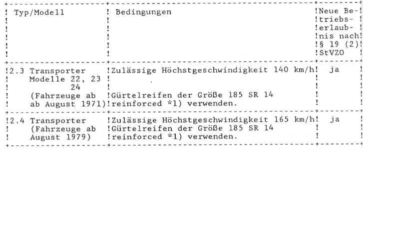

Die Endgeschwindigkeit wird er ja messen, daher ist es gut möglich, dass er auch eine Vmax. Freigabe akzeptiert, statt der geforderten Leistungsfreigabe, entspr. Deiner Logik. Dummerweise ist dort nur 140 Km/h freigegeben, was ich auch als zu knapp empfinde.
Ich möchte natürlich im Vorwege vermeiden, dass ich wegen einer Überschreitung der Vmax. am Ende keine Eintragung bekomme. Daher meine Frage nach einer Leistungsfreigabe, wie vom Prüfer gefordert. Mann liest ja öfter etwas von 100 Kw, aber das scheint nur "hören-sagen" zu sein. Etwas schriftliches habe ich bisher noch nicht gefunden.
@sham69: Ich habe sogar Sättel vom T3 montiert. Nur die Anschlüsse der Bremsleitungen haben eine abweichende Position. Wenn Du etwas findest, wäre TOP. Warum nur hat VAG nur 140 Km/h für den T2b freigegeben? Der T3 ist sogar noch schwerer...

Ich würde es über diese Variante probieren, ansonsten Drehzahlbegrenzer montieren ( welcher Verteiler ) oder ggf. Rainer O. nochmal befragenB.C. hat geschrieben: Leider weist dieses Protokoll eine Motorleistung von 64,0 KW aus (evtl. Flachkolben?, Nockenwelle? etc.). Die Schleppleistung liegt bei 17,6 KW. Diese Leistung liegt bei 5580 U/min an, was auch der Prüf-Ing. bei serienmäßigem Getriebe für unwahrscheinlich eingestuft hatte, dass dies Drehzahl im 4ten Gang erreicht wird. Allerdings liegen ca. 60 KW auch schon bei ca. 4500 U/min an, was er bei der Mehrleistung als realistisch eingestuft hatte. Daher ergab sich die Frage nach der Leistung der Bremse. Ich habe gestern eine Freigabe von VAG bis 140 Km/h gefunden. Allerdings keine Freigabe bzgl. der max. Leistung. Theoretisch sollte die Höchstgeschwindigkeit von 140 Km/h nicht überschritten werden, da ich bei meinem Serienmotor keine Leistungssteigerung erwarte. ABER, ich weiß nicht, ob der Ing. diese Bescheinigung anerkennt und bei der Messung der Höchstgeschwindigkeit könnte es ja knapp werden, wenn sich doch ein paar KW mehr einfinden?

Gutachten gefunden, nützt Dir leider nichts in diesem Zusammenhang da oben drüber explizit der T2 steht mit 140 km/h aufgeführt ist, sorry!@sham69: Ich habe sogar Sättel vom T3 montiert. Nur die Anschlüsse der Bremsleitungen haben eine abweichende Position. Wenn Du etwas findest, wäre TOP. Warum nur hat VAG nur 140 Km/h für den T2b freigegeben? Der T3 ist sogar noch schwerer...
