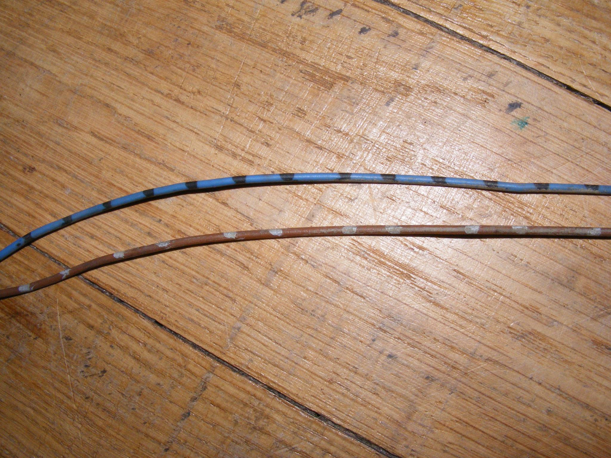

Beachte auch Hinweis Test:9. Wo beziehe ich diese Kabel her, die habe ich im www noch nicht gefunden bzw. wie werden sie Farblich bezeichnet ?

"Kabelknecht" hat auch ein gutes sortiment aber dieese Kabel habe ich auch dort nicht gefunden.

blau-schwarz und braun-weiß sehe ich auf deren Website - (wie geschrieben: beachte den Hinweis auf der Seite!!!)

Welche hast Du nicht gefunden?"Kabelknecht" hat auch ein gutes sortiment aber dieese Kabel habe ich auch dort nicht gefunden.
Den derzeitigen Arbeitsstrom (z.B. zum Scheinwerfer) nutzt Du mit einem Standard-Relais als Schaltstrom.das Thema würde mich aber schon ein wenig interessieren weiß jemand wie der schaltplan aussehen müßte?
Durch das zusätzliche Kabel von der Batterie realisierst Du den geänderten Arbeitsstrom (dann stattdessen z.B. zum Scheinwerfer) geschaltet durch das Relais.
Grüße aus Berlin-Heiligensee,
Re: Kabelbaum Nachfertigung
Hallo Martin,
ich habe bis auf ein kabel alle farben bei kabelknecht gefunden. In meinem neuen kabelbaum sind nun ca 10 leitungen mehr drin als es ursprünglich waren. Da die neue PKW Kabelnorm eine dünnere Isolierung hat, bleibt der gesammt durchmesser ungefähr gleich. Aber das einziehen der leitungen ist ohne hilfe nicht möglich. Und ja, die klemmen 15 im motorraum werde ich auch isolieren. Dazu gibt es spezielle steckerhüllen.
Leider habe ich noch keinen Zusatzschaltplan von meinem Kabelbaum, den ich hier einstellen könnte. Den materialpreis habe ich auch noch nicht zusammen gerechnet, wird aber günstiger wie im netz und dazu noch individuell. Ich kann dir aber gegen einen obulus anbieten, den kabelbaum zu erstellen.
Gruss aus dem bergischen
Ralf
Ralf
