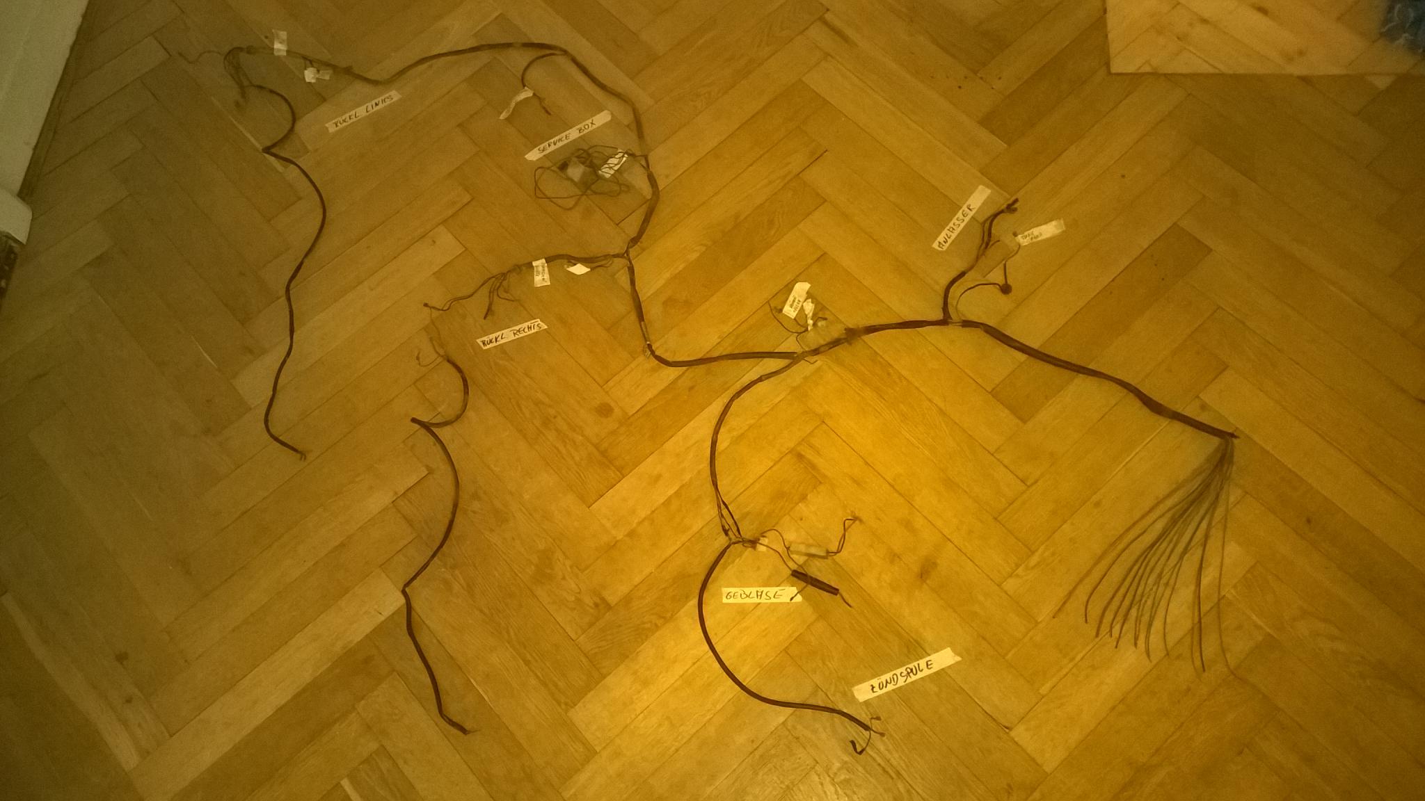

Hallo allerseits,
aufgrund dessen das ich ja gerade meinen Getriebe mitsamt Motor aufgrund den hier schon geschilderten Getriebeschaden ausgebaut habe, habe ich mich kurzerhand auch dazu entschlossen die gesamte Elektrik zu erneuern.
Zuerst habe ich den gesamten Kabelbaum im Unterboden gekappt und auch eine Stelle vorgefunden die bestimmt nicht mehr Original ist. Was mich aber verwundert das zwei Kabel nicht unterbrochen waren, gab es in dem Bereich mal einen Stecker.
Ich habe soweit erst einmal den hinteren Teil zum Motorraum vom alten Baum ausgebaut und soweit (Verzweigungen) geöffnet um für mich ein wenig Ordnung und Klarheit zum Aufbau zu bekommen
dabei kam auch sowas zum Vorschein
Hiermit eröffnen sich aber auch gleich ein Paar Fragen die mich momentan beschäftigen:
1. sind Die Schutzschläuche bei den Verzweigungen vom Kabelbaum miteinander verklebt oder einfach nur ineinander geschoben? 2. Wie schon oben Beschrieben, gab es einen Stecker in der Mitte vom Unterboden bzw. ist der nötig
3. Was sind genau Flachstecker mit Rast und ohne Rast und wofür werden sie verwendet ?
4. Ich halte es für sinnvoll das einige Flachstecker isoliert werden sollten, zb: alle Kl.15, Vergaser, etc. Sollte man dafür einen Schrumpfschlauch verwenden der auf den gesamten Stecker passt (Welche Größe) oder gleich einen isolierten Stecker nehmen...?
5. Benötige ich für einen Zusatz (Nebel) Scheinwerfer eine extra 4mm2 Leitung von der Batterie (Anlasser) oder Reicht die schon vorhandene Leitung ?
6. Ich habe vor eine 13 Polige AHK Dose zu installieren, Sollte ich hier eine Zusatzleitung Kl.15 vom Zündanlassschalter legen oder mir den Strom direkt von der Zündspule mopsen?
7. Benötige ich einen Zusatzschalter für die Kl. 30 der Ahk Dose aufgrund Dauer Strom?
8. Bezüglich zusätzlicher Belastungen (Scheinwerfer, Elektrische Benzinpumpe, AHK) Des Zündanlassschalter wäre es ja besser den Strom über ein Arbeitsrelay zu legen. könnte man das nicht gleich mit dem Punkt 5 in Verbindung setzen. Wie würde denn der so gesehene eigene Stromlaufplan aussehen bzw. sich aufbauen lassen.
9. Wo beziehe ich diese Kabel her, die habe ich im www noch nicht gefunden bzw. wie werden sie Farblich bezeichnet ? Des weiteren wollte ich eventuell zusätzlich noch Kabel für:

Hallo Martin,
Sieht eher aus, wie mal durchgeschnitten für eine Demontage - wobei nicht notwendig - und wieder zusammengefrickelt.
Lüsterklemmen gehören nicht in den Kabelbaum eines Autos (die sind für einadrige Haustechnik ohne Vibrationen)!
Sonst ohne.
Im Stromlaufplan finden sie sich mit einem T gekennzeichnet.
Das sollte eigentlich reichen.
Manche legen ein extra Kabel (Batterie Dauwrplus Klemme 30) und ein Relais mit Schaltstrom von vorne (Klemme 15)
Wozu brauchst Du eine 13poligen? Hast Du wirklich einen Anhänger wo Du strom von Auto brauchst?
Zu Original T2 Zeiten reichte auch 7polige Dose selbst schon für Nebellicht...
http://www.kabel-schmidt.de/flry-fahrze ... 85_86.html
Was nützt Dir ein nur halbwegs funktionierende, immer wieder klemmende Crimpzange... die irgendwann aus Wut auf dem Schrott landet
Aber es muss ja keine sein mit austauschbaren Beißern für alle Varianten... für so um die 90 Euronen gibt's schon etwas gutes.
Ich seh dafür keinen Grund - oder hast Du irgendein Extra wie Standheizung unterm Bulli)2. Wie schon oben Beschrieben, gab es einen Stecker in der Mitte vom Unterboden bzw. ist der nötig
Mit Rast werden für Stecker (meist mehrpolig) gebraucht, damit sie sich im Plaste-Stecker festkrallen.3. Was sind genau Flachstecker mit Rast und ohne Rast und wofür werden sie verwendet ?
Sonst ohne.
VW hat da wo nötig (baumelnde Kabel mit denkbarem Fremdkontakt) die Flachstecker in transparente Steckerhüllen gepackt.4. Ich halte es für sinnvoll das einige Flachstecker isoliert werden sollten, zb: alle Kl.15, Vergaser, etc. Sollte man dafür einen Schrumpfschlauch verwenden der auf den gesamten Stecker passt (Welche Größe) oder gleich einen isolierten Stecker nehmen...?
Bei gesundem Kabelbaum reicht es wie es VW machte vorne abzugreifen.5. Benötige ich für einen Zusatz (Nebel) Scheinwerfer eine extra 4mm2 Leitung von der Batterie (Anlasser) oder Reicht die schon vorhandene Leitung ?
Du bist doch schon hinten, da kannst Du doch von hinten mit Relais abgreifen.6. Ich habe vor eine 13 Polige AHK Dose zu installieren, Sollte ich hier eine Zusatzleitung Kl.15 vom Zündanlassschalter legen oder mir den Strom direkt von der Zündspule mopsen?
Was willst Du machen da hinten?7. Benötige ich einen Zusatzschalter für die Kl. 30 der Ahk Dose aufgrund Dauer Strom?
Kann man machen - da scheiden sich die Geister - ich komme gut ohne aus.8. Bezüglich zusätzlicher Belastungen... Des Zündanlassschalter wäre es ja besser den Strom über ein Arbeitsrelay zu legen.
Beachte auch Hinweis Test:9. Wo beziehe ich diese Kabel her, die habe ich im www noch nicht gefunden bzw. wie werden sie Farblich bezeichnet ?
Wer billig kauft, kauft zweimalPs. muß oder soll man wirklich so viel Geld für eine Crimpzange ausgeben

ich habe bis auf ein kabel alle farben bei kabelknecht gefunden. In meinem neuen kabelbaum sind nun ca 10 leitungen mehr drin als es ursprünglich waren. Da die neue PKW Kabelnorm eine dünnere Isolierung hat, bleibt der gesammt durchmesser ungefähr gleich. Aber das einziehen der leitungen ist ohne hilfe nicht möglich. Und ja, die klemmen 15 im motorraum werde ich auch isolieren. Dazu gibt es spezielle steckerhüllen.
Leider habe ich noch keinen Zusatzschaltplan von meinem Kabelbaum, den ich hier einstellen könnte. Den materialpreis habe ich auch noch nicht zusammen gerechnet, wird aber günstiger wie im netz und dazu noch individuell. Ich kann dir aber gegen einen obulus anbieten, den kabelbaum zu erstellen.

Hallo, ich muss für meinen Westi auch einen neuen Kabelbaum bauen, aus der Isolierung ist jeglicher Weichmacher verpufft. Da ich ein absoluter Elektrik Idiot bin, habe ich mir wie folgt geholfen:
Die farbigen Stromlaufpläne hat Rolf-Stephan auf seiner Seite (großes Lob, deine Seite hat mir schon sehr oft geholfen). Da ich den "richtigen" Plan nur schwer interpretieren konnte, habe ich mir auch einen von vor '72 ausgedruckt, hier entspricht die Darstellung in etwa der Lage im Fahrzeug. Zumindest für den Hauptkabelbaum von vorne nach hinten auf der rechten Fahrzeugseite scheint die 71er Darstellung auch für jüngere Autos zu gelten, meiner ist von '78 UsVersion und die Angaben im 71er Plan passten mit dem überein, was ich unter dem Auto gefunden habe. Da mein Motor ausgebaut ist und die Kabel hinten ins Leere laufen, habe ich versucht, die Kabel den Abnehmern zu zuordnen. Stimmt das mit Euren Aufzeichnungen überein?
