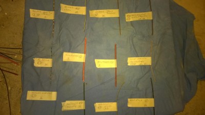

Ich habe mir die Tage mal die Mühe gemacht meinen Hauptkabelbaum bis nach vorne auseinander zu nehmen
Ich fahre einen: T2b Baujahr 76, Typ4 Vergaser, cj
Villeicht hilft dir das ja ein wenig weiter oder anderen...auch
Ein Kabel habe ich nicht aufgenommen und das ist das Blau weiße das von der hinteren ServiceBox nach vorne zum Schalter für die Heckscheibe läuft (Strompfad43)

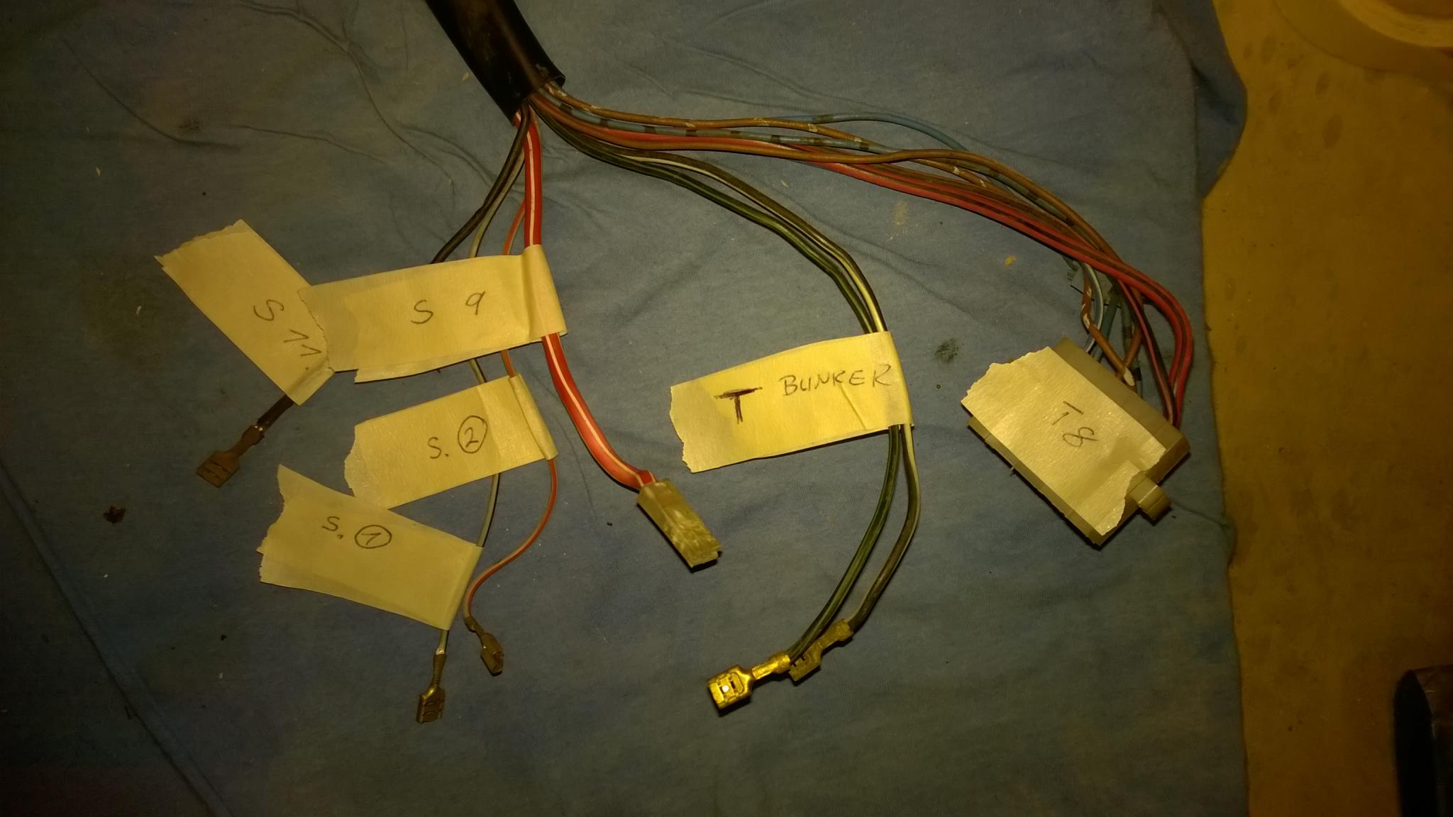

Das ist vorne im Fahrerhaus - Blinker sind zusammen gekennzeichnet <br />S. sind die Sicherungen im Sicherungskasten.

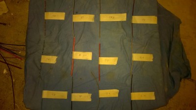

Das sind die Kabel die hinten im Motoraum und am Anlasser landen außer dem Ganz Dicken Von Batterie zum Anlasser (Strompfad 7).<br />Die Zahlen mit Unterstrich bezeichnen den Strompfad und die Eingekreisten die Schalter, Anschlüsse ect.

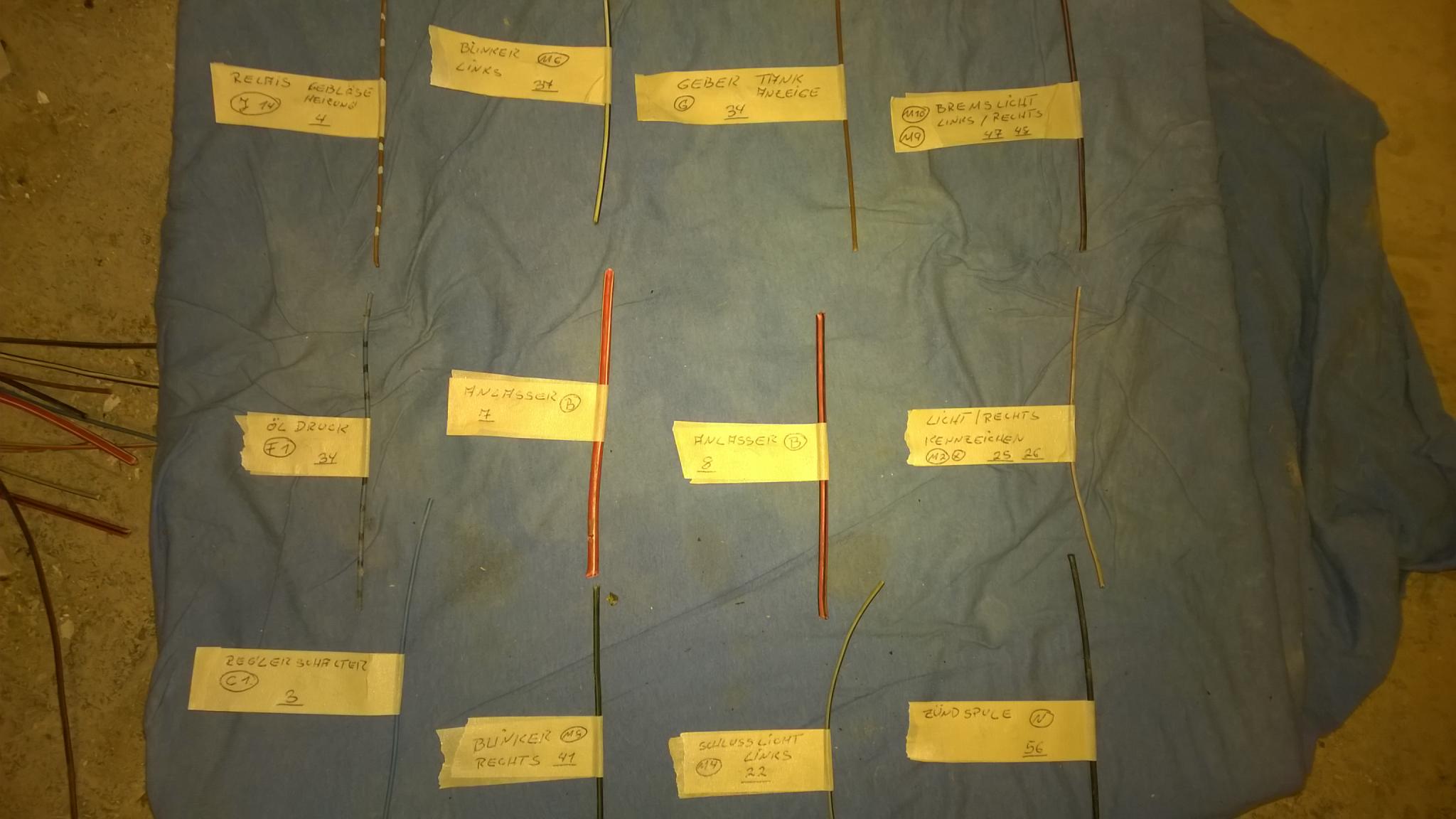

Das sind die selben Kabel auf der selben Position und kennzeichnet die Anschlüsse vorne im Fahrerraum, wie auf dem ersten Bild.

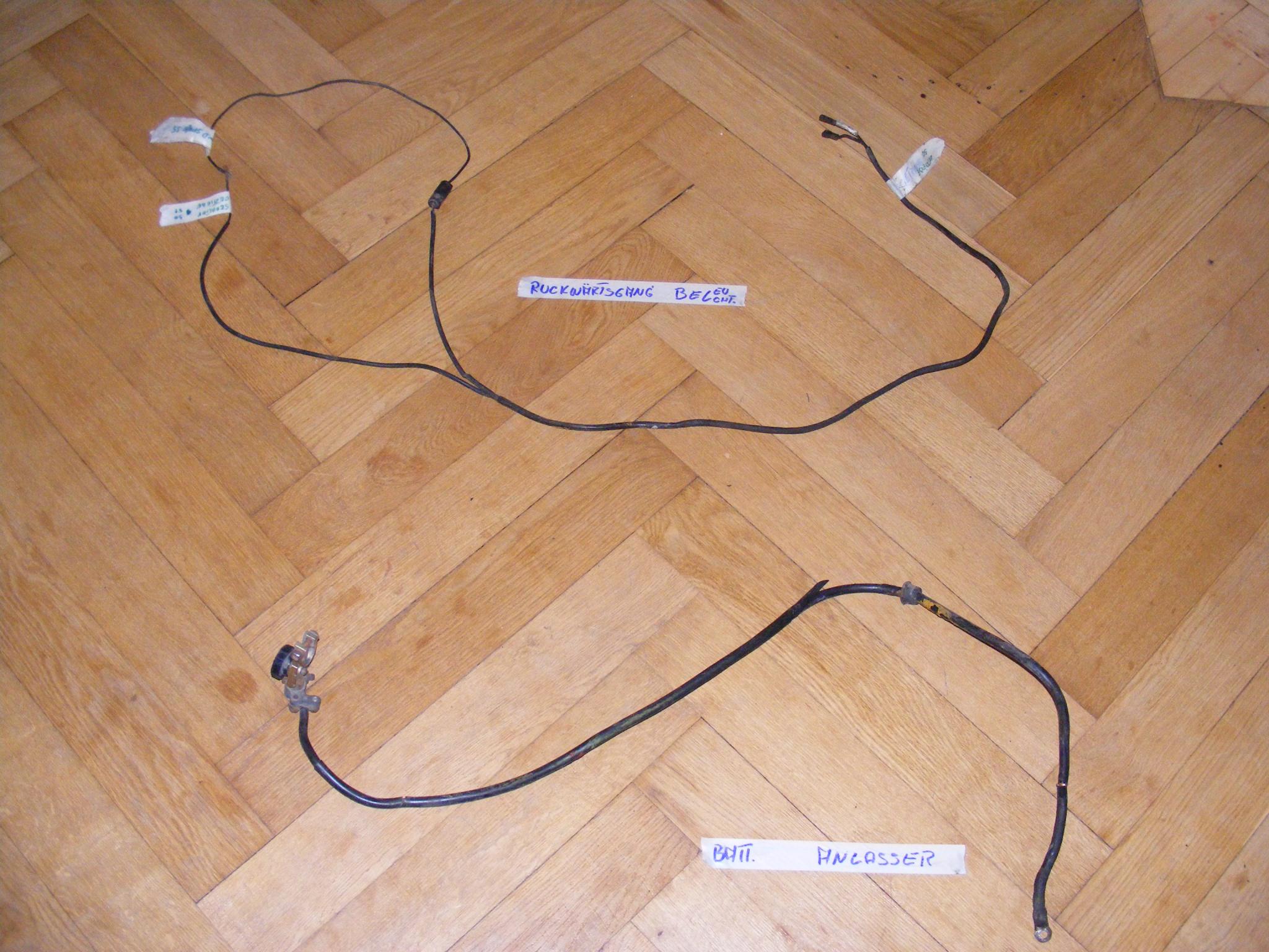

Die oberen Kabel sind vom Getriebe (Rückfahrleuchte) zur Zündspule Strompfad 50 / 51<br />Die sind hinten im Motoraum- Links in Fahrtrichtung abgesichert.<br /><br />Das untere ist das schon erwähnte Kabel von der Batterie zum Anlasser.(Strompfad7)

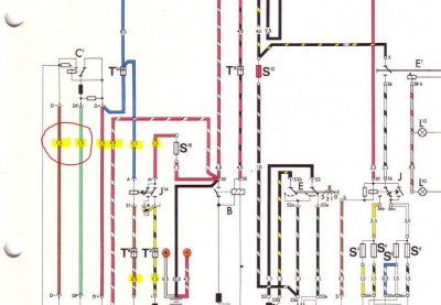

Gehe ich richtig in der Annahme, dass der Querschnitt der einzelnen Kabel im Stromlaufplan ersichtlich ist? (im Kreis gelb eingefärbt)

powderjunkie hat geschrieben: 02.03.2017 11:10 Gehe ich richtig in der Annahme, dass der Querschnitt der einzelnen Kabel im Stromlaufplan ersichtlich ist? (im Kreis gelb eingefärbt)
Ja, so ist es.
