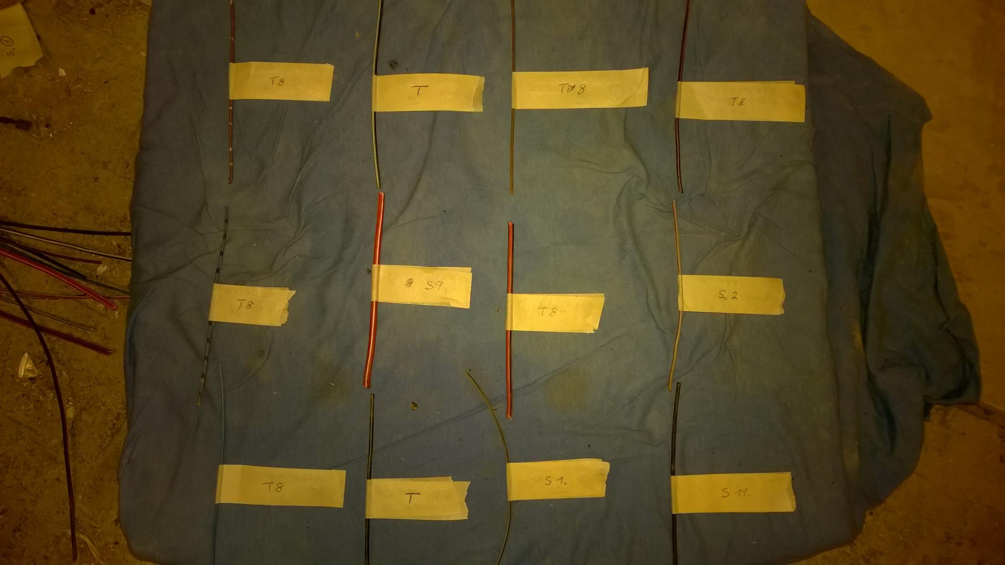

Ich habe mir die Tage mal die Mühe gemacht meinen Hauptkabelbaum bis nach vorne auseinander zu nehmen
Ich fahre einen: T2b Baujahr 76, Typ4 Vergaser, cj
Villeicht hilft dir das ja ein wenig weiter oder anderen...auch
Ein Kabel habe ich nicht aufgenommen und das ist das Blau weiße das von der hinteren ServiceBox nach vorne zum Schalter für die Heckscheibe läuft (Strompfad43)
Ich hoffe das konnte dir ein wenig weiterhelfen
