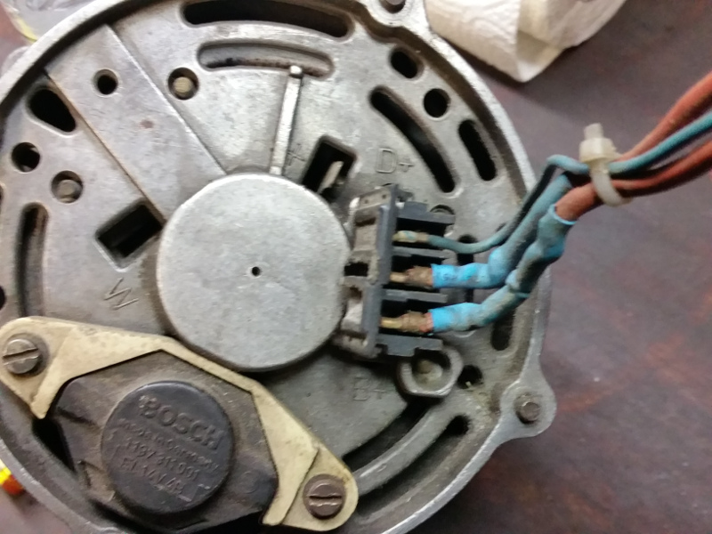

Re: Lichtmaschine
Hier mal mit Bild:
Mehr als die drei Kabel brauchst du nicht um die Lichtmaschine zu betreiben.

Re: Lichtmaschine
So hatt ich zumindest die Lichtmaschine in meinem Bus verkabelt.
Bevor du die einbaust und verkabelst, prüfe lieber nochmal nach ob bei deiner die Belegung identisch ist. Also mittels Durchgangsprüfer testen ob bei dir auch die beiden breiten Steckfahnen miteinander verbunden sind.
