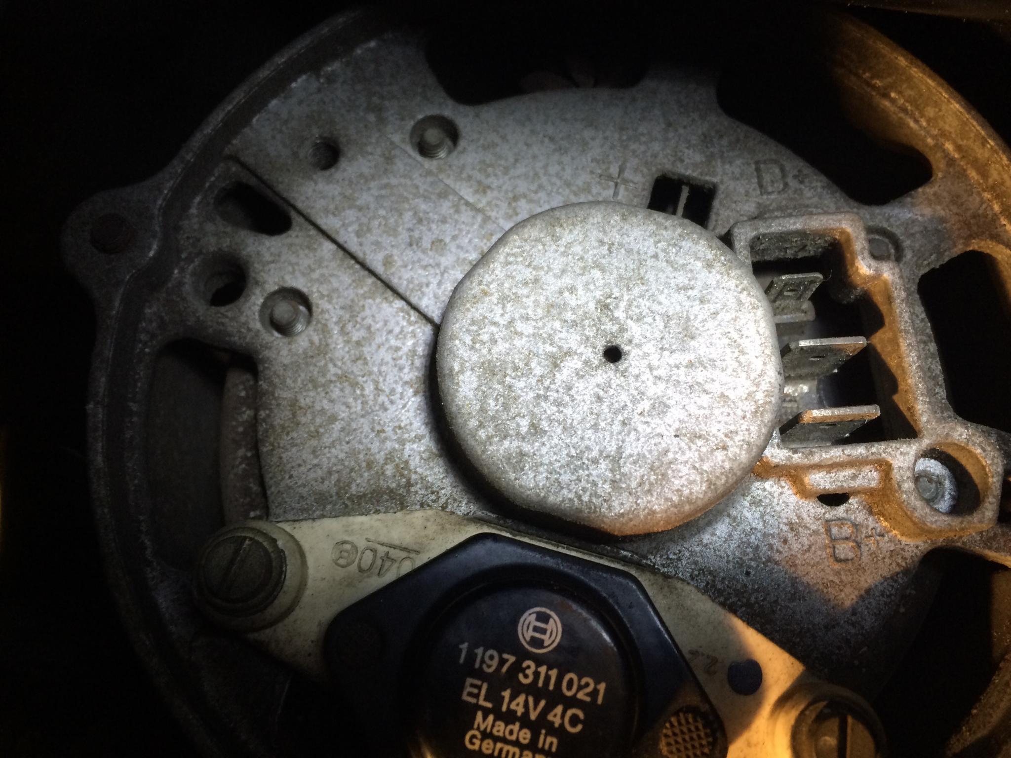

Hier mal mit Bild:
Mehr als die drei Kabel brauchst du nicht um die Lichtmaschine zu betreiben.

Hallo Stephan ,
Danke für die Info , ja es ist ein CT motor , werde morgen mal zum Boschdienst fahren .
Also die 2 breiten zur Batterie + , den einen werde ich suchen müssen , welche Farbe bzw. kommt der von vorne ??

So hatt ich zumindest die Lichtmaschine in meinem Bus verkabelt.
Bevor du die einbaust und verkabelst, prüfe lieber nochmal nach ob bei deiner die Belegung identisch ist. Also mittels Durchgangsprüfer testen ob bei dir auch die beiden breiten Steckfahnen miteinander verbunden sind.
Wegen der Lichtmaschinenkontrollleuchte:
Kennn mich jetzt mit den Amis nicht so aus, aber wenn du rechts an der Tankschottwand den alten Laderegler hängen hast (kleiner grauer Kasten), dann müsste dort unten an der Kabeldurchführung auch das blaue Kabel für die Lichtmaschinenkontrollleuchte hängen.
